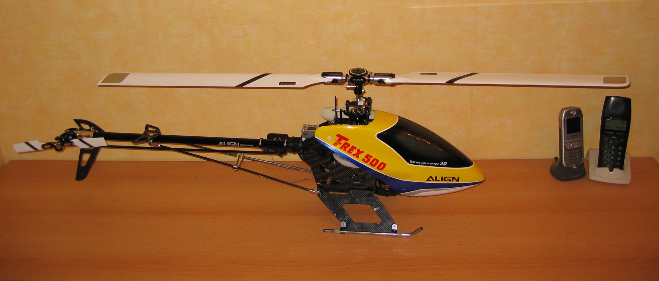

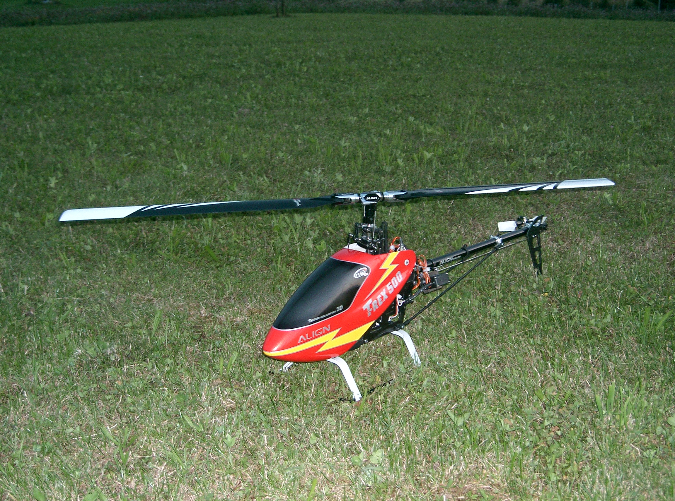

Sooo dann will ich auch mal
Das neueste Pferd im Stall

wie fliegt "es" denn und was steckt unter der haube?

Steffen, was´n das eigentlich für´n LG und wo kann man das bekommen ?

Naja das üblichehelijonas hat geschrieben:wie fliegt "es" denn und was steckt unter der haube?
V4 Typisch ohne große Überraschungen
S9650 als TS Servos
Vstabi mit S9254
Original Antrieb.... bin echt überrascht wie gut der schon in Standard Konfig geht

Ja, der 500er ist eine "Waffe, für die es keinen Waffenschein gibt" *dudel, dudel, dudel*Mataschke hat geschrieben:Original Antrieb.... bin echt überrascht wie gut der schon in Standard Konfig geht

Hi Chrizz,Crizz hat geschrieben:Steffen, was´n das eigentlich für´n LG und wo kann man das bekommen ?
das LG ist vom KDS500 - gibts bei ac-helistore. Es passt so wie es ist nicht, man muss was absägen und ein neues Loch bohren - ist aber kein Problem. Benötigte Teile: die Plastehalter am Chassis, die Carbonteile, die Metallhalter für die Kufen und auch die Kufen! (die TREX500 passen nicht).

Mit dem LG hat der Rex bischen was von einem Känguruh

@Steffen:
ich weiß, er fliegt zwar auch so, aber die Arme des TS-Mitnehmers sind falsch rum und die Align Blades sind für FBL überhaupt nicht geeignet (viel zu viel vorlauf), auch wenn ein stabisystem das sehr gut kompensieren kann.

Die Align Blades laufen am 600er mit V-Stabi perfekt.helijonas hat geschrieben:@Steffen:

Es gibt halt Leute die Leben nur in der Theorie ...
