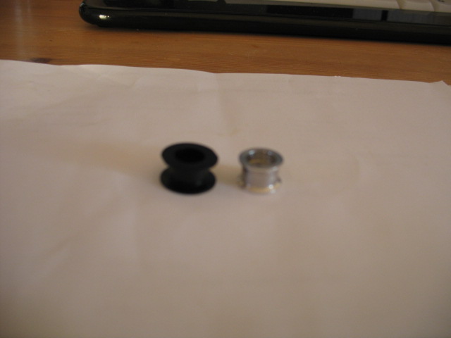

hier ist des Rätsels lösung für mein Protos-Problem!
das war die Uhrsache siehe Photo.
habe den Protos ja neu zusammen gebaut, und mir ja gleich dazu die Aluriemenrollen geholt, und hab die nicht mit den Plastik verglichen, sondern gleich eingebaut, und das war´s.
Die Plastikteile, habe ein 2 mm längere Führung, also ingesamt 3,5 mm, und die Alurollen haben seltsamer Weise nur 1,5 mm, also ist mein Heli nicht ausgegangen, sondern der Riemen immer runter, und nachdem ich bei Problemen immer gleich auf Auro schalte....., ist es mir erst mal auch nicht aufgefallen :bs: und dachte, Hm ist wohl so, das nach jedem Crash wohl der Riemen runter geht......!
Und mein Kumpel hat auch die Alurollen, aber mit dem gleichen Maß wie die die Plastik, und das lustige ist dabei ist, wir haben sie beide letzte Woche beim gleichen Shop gekauft, er hat die Richtigen, und ich habe, ja keine Ahnung was das für welche in der Packung waren auf jedenfall gleiche Ersatzteil-Nr, aber unterschiedliche Alurollen.
Dafür hat der Protos heut Bluten müssen, zwei Unsanfte Landungen wegen Ausfall, bis meinem Spezl das mit den Rollen aufgefallen ist, und dann die Umrüstung auf die Palstikrollen, und dann hab ich ihn gequält, weil ich es einfach wissen wollte ... :mrgreen:
Und er hat gehalten, hat Saumäßig viel Spass gemacht, also wer auf Alurollen umrüstet bitte darauf achten, der meinige Protos ist auch der erste den ich je in Live gesehen habe, also auch aufgebaut, und darum hab ich den Alurollen soweit keine Beachtung geschenkt, und dachte passt schon, aber siehe da!
Stefan

ESPler hat geschrieben:Die Plastikteile, habe ein 2 mm längere Führung, also ingesamt 3,5 mm, und die Alurollen haben seltsamer Weise nur 1,5 mm
Das muss ich jetzt verbessern, die Plastikrolle und die richtige Alurolle haben beide eine 2,5mm tiefe Führung, die fehlerhafte Alurolle hat nur 1mm!!! :shock:
Da muss der Riemen ja abrutschen!
