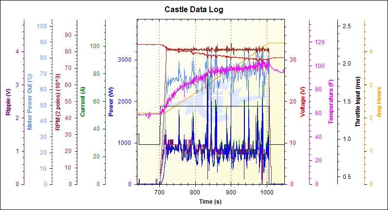

ich bin vom 17er wieder auf das 16er zurück,
power out ist jetzt wieder oft bei 100%, man merkt´s aber nicht.
bin mit dem 16er gestern 4 minuten so hart geflogen, wie ich konnte, peaks lagen bei 4kw rum, nach 4 minuten sind grade mal 2800mAh in den akku. beim 17er waren die peaks über 4,5kw und nach 4 minuten war der akku bei 80-90% entladen.
drehzahlen 2300, 2150 und 2000. auf die 2000 werd ich verzichten und dafür den auro-mode mal probieren.
auro´s gehen wirklich gut mit dem dickschiff, hab letztens in ca 10meter höhe vor dem landen den motor aus, statt die drehzahl runter
ich denk noch scheiße, motor wieder an und pitch rein, der sanftanlauf war dann eher zur unterstützung und ich hab den heli schön abgesetzt. muß die auro´s jetzt mal verstärkt angehen.

#537 Re: Danis 8s Rex Umbauthread !
ich kann inzwischen auch unter 2000upm!!!
problem war, daß die BLW irgendwie in der hülse/dämpfung fest war, hab jetzt die hülse mit so teflon-zeug besprüht, bis jetzt geht´s.
mit 1800 düs ich locker 7 minuten durch die gegend (4000er akkus, 16er ritzel) motor wird nicht "heiß".
die 2200upm sind im set-rpm mitm 16er auch schon im roten bereich, das macht aber nix.
seitdem ich die 30C akkus hab, hab ich die akkuspannung in der software auf 0,1V pro zelle erhöht, macht auch keinen unterschied.
bei tictocs ist der regler fast immer bei 100% power out, bzw. an der kotzgrenze
drehzahl wird aber super gehalten.
das 17er kommt nicht mehr rein, die peaks und die kurze flugzeit sind 2 große contra´s.
