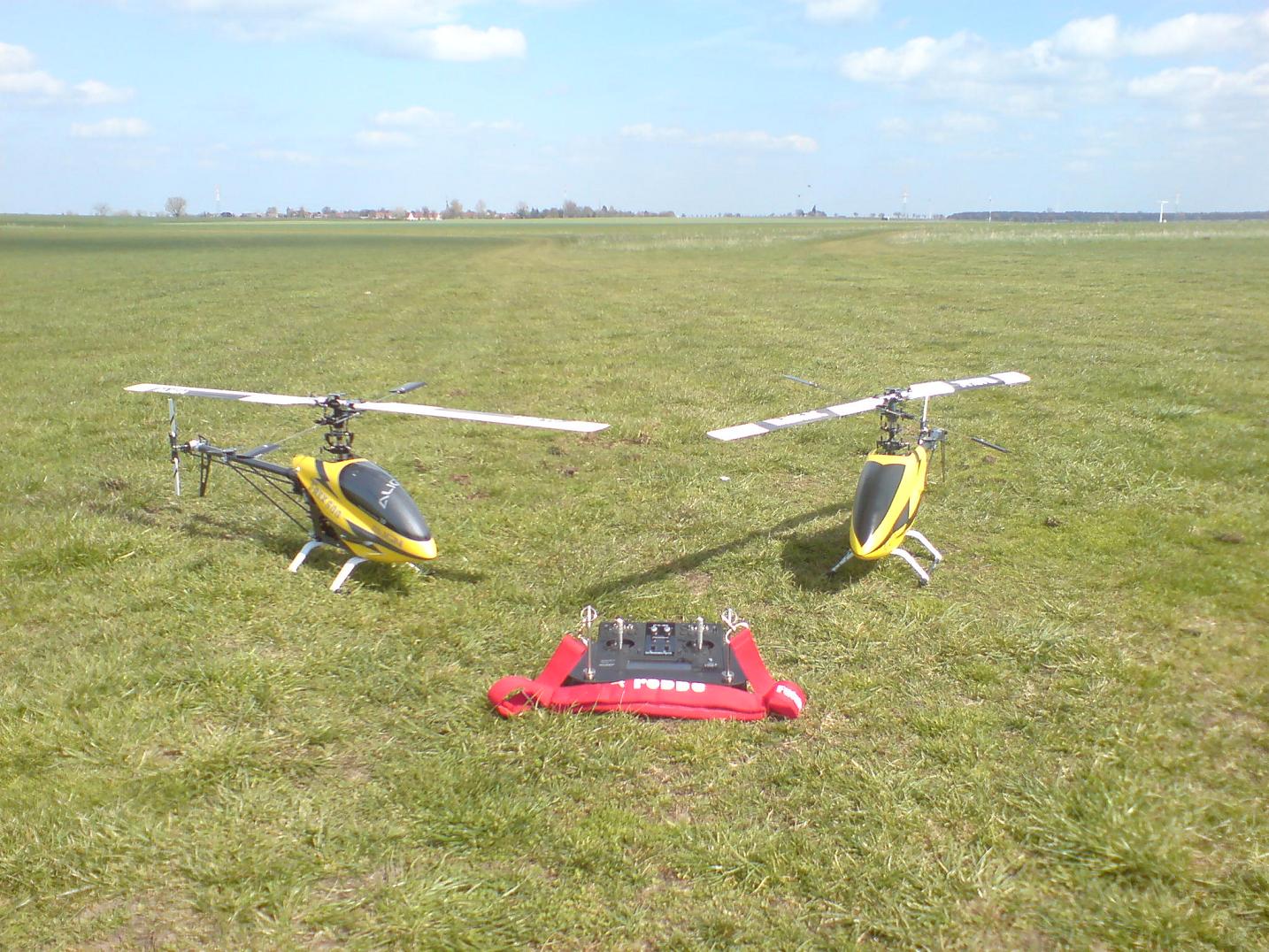

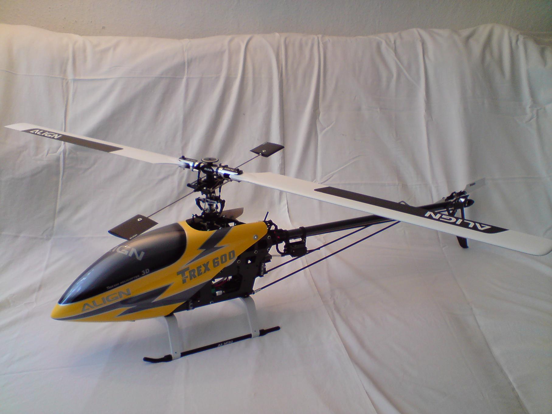

:bounce: Komme grad vom einschweben und feintrimmen meines 8S rein. :bounce:
Blattspurlauf stimmte auf anhieb, musste nur das heck und eine umdrehung am linken rotoranlenkung verändern.
Hab ein 16er ritzel und das cce bec pro. Einen antiblitz hab ich auch eingeschleift. Alles läuft super, der sanftanlauf ist genial und das motorengeräusch ist spitze. :mrgreen:
Bei der drehzahl allerdings hab ich etwas bedenken. Ich musste den regler im cov-mod auf 58% runter nehmen um knapp 1800u zu erreichen, bei 65% liegen knapp 2100u am kopf an.
Wer fliegt noch im cov-mod und wie sind eure werte?
Hab extra das 16er bestellt, weil die software mit dem 15er gemeckert hat.
das ist doch nicht zu niedrig, oder?
Motor und regler sind natürlich beim einschweben nicht warm geworden.
Im anhang der 8S mit seinem bruder 6S und die funke:
links 8S, rechts 6S
links 8S, rechts 6S
