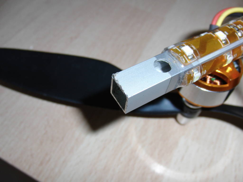

1.Anstelle der beiden Schrauben recht und links der Ausleger nimm lieber das in der Mitte. Das macht die Konstruktion DEUTLICH stabiler.
2.Die Zuleitung der Motoren in den Auslegern zu verstecken, sieht zwar gut aus, aber sie an den Enden herraus kommen zu lassen ist gefährlich!
Wenn Du da mal etwas heftiger aneckst (und das passiert schnell) kommt es schnell zum Kurzschluß und das quitieren die FET's der Regler mit "spontaner Selbstentlötung"!
Besser ist es, seitlich ein Loch zu bohren und die Kabel da rauszuführen, oder lieber gleich sauber mit Kabelbindern ober drauf verlegen.
Die Ausleger meines Copters waren auch einmal sauber mit einer Kappsäge abgelängt. SO sehen die Enden nach kurzer Zeit aus...wenn da Kabel gewesen wären... :shock:
