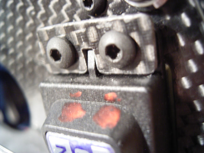

@hubibastler
Leider hast Du den "alten" Motor drauf. Mein 600'er wartet auf seinen Motor, Regler und BEC sowie Gyro und Empfänger Einbau. Genauso ist er immo noch seiner Flügel beraubt. Daher bin ich gerade auf der Suche nach Einbau Bildern: der 600M hat ja sein Anschlüße oben, im Gegensatz zu deinem Motor( da sollten Sie unten heraus kommen). Btw. die Gestängeangaben sind in der Bauanleitung auch nur reine Schätzwerte : Bei 0° stehen die Hebel am Rotorkopf nicht gerade, das Gestänge am "Nick"Servo" muss kürzer geschraubt werden und beim Spurlauf bin ich noch nicht angekommmen....
btw: Soll ich ich die Dämpfungsgummis unter die Servos legen oder nicht ? In der Bauanleitung steht nichts davon drin... Des weiteren habe ich so komischen längliche CFK Platten in der Servo Befestigungstüte,:Die Platten mit den kleinen Schlitz in der Mitte, ist ja für Befestigung des Servo's ( von oben) , die Gemeinten könnten von unten an die Servos' kommen, jedoch ist im Plan nichts davon eingezeichnet :( :
Hat die jemand verbaut? Oder einfach als "Sparepart" zu Hause in der Tüte gelagert ?
#5259 Re: Helifliegen in München-Süd
Verfasst: 21.06.2010 00:34:31
von hubibastler
DeWe hat geschrieben:Soll ich ich die Dämpfungsgummis unter die Servos legen oder nicht ? In der Bauanleitung steht nichts davon drin... Des weiteren habe ich so komischen längliche CFK Platten in der Servo Befestigungstüte,:Die Platten mit den kleinen Schlitz in der Mitte
Ob man die Servo-Dämpfungsgummis verbaut oder nicht ist Geschmackssache. Nach meiner Beobachtung verbaut sie die Mehrheit der Helipiloten nicht, sicherlich, weil man befürchtet, daß durch die weiche Aufhängung die Steuerpräzision leidet. Andererseits wäre mir die gedämpfte Servobefestigung irgendwie sympathischer, würden doch Stöße und Schwingungen in die Servos rein reduziert.
Beim 600-er ESP hab ich die Gummis, der Anleitung und der Mehrheit folgend, nicht eingebaut.
Die kleinen Schlitzplatten kommen von oben drauf, hat damit zu tun, daß die Befestigungsflansche der DS610 dreieckige Stege zum Gehäuse hin haben. Die Schlitze sorgen ganz tricky dafür, daß sich die Servos beim Festschrauben genau ausrichten / zentrieren.
Gruß, Wilhelm

Bitte verzeiht, wenn es ein wenig offtopic wird.
Die Plättchen mit dem Schlitz habe ich auch so verbaut. Dies ist im Manual ja auch so angegeben. In der gleichen Tüte sind jedoch auch noch so etwas wie die unteren Gegenstücke drin, welche in der Anleitung nicht aufgeführt sind. Benötige ich diese nur, wenn ich die Servo's ein wenig vom Chassie abheben will/muss? Also z.B. wenn die Servo's größer sind und die 2 Roll-Servos' s ( welche sich ja Gegenüber liegen) sich jeweils mit der Unterkante berühren sollten?
Im Moment bin ich noch ganz stark am überlegen, ob ich die Dämpfungsgummis nicht doch noch einbaue ... ist mir irgendwie vom Bauchgefühl lieber.... Nachdem ich eh gerade dabei bin , den Kopf einzustellen, bleibt die Mehrarbeit, welche ich wiederholen muss, in Grenzen.
Btw.: ich habe mal die TS mit dem TS-Lehre ( das Alu-3Bein, welches anstelle des Kopfes auf die HRW geschoben wird) geprüft:
Unten *neg.Pitch*- alle 3 Flächen liegen auf,
Mitte *0°Pitch* - alle 3 Flächen liegen auf,
Oben *pos. Pitch* alle 3 Flächen liegen auf.
Nur und jetzt komt es: zw. 0° zu max pos. Pitch habe ich kurzzeitig eine Unsymetrie bei einem Roll-Servo (hinkt ein wenig nach). Ignorieren? Oder Servo's mal am durchtauschen ( Empfänger und /oder Platz ) ?
