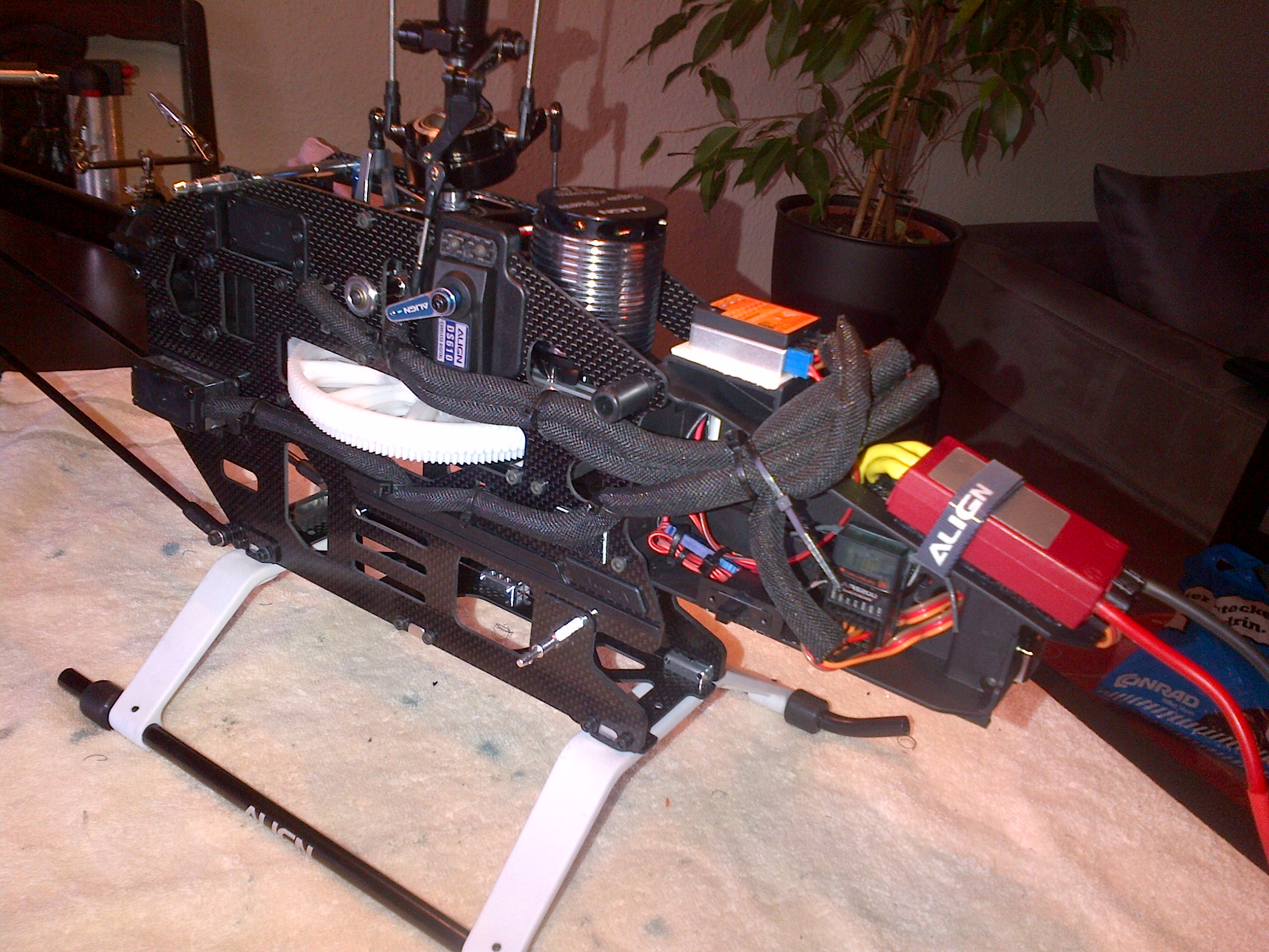

von voda
Fast fertig!! :mrgreen:

von trailblazer
Sascha, hast du auch das Motorgegenlager so verbaut, das es nicht verkantet ist? Ich frag lieber nochmal nach, nicht dass dir das gleiche wie Rene bei den ersten Flügen passiert.
#52735 Re: Keine Helis Umland Hamburg?
Verfasst: 28.01.2012 11:30:53
von voda
Mhmm, wie kann ich das sehen ? Also ich habs strikt nach Anleitung aufgebaut.
Hatte zwar erst das Gegenlager entgegen der ganzen Tipps eingebaut, habs aber dann nochmal weggenommen, den Motor eingebaut und dann das Gegenlager wieder reingeschraubt.

von superflyguy
ganz schön fette kabelwürste...
und die standard haubenhalterung...du wirst es bereuen.
ansonsten geile kiste sascha, kannst ja heute mitnehmen zum anfliegen.

von Tatum
Hast du da einen ParkflyerEmpfänger drin oder täuscht das?
Was hatte Rene denn mit dem Gegenlager klär mich mal auf. Vieleicht ist das beim 700er ja auch.

von voda
superflyguy hat geschrieben:ganz schön fette kabelwürste...
:mrgreen:
nä nä nä nääää! :mrgreen:
Die Kabelwürste gehören da son hin, hatte nicht genügend anderen Gewebeschlauch! :mrgreen: Wird aber sicherlich nochmal geändert!!
Alex, da ist ein AR6200 drin. Der Staellit ist auf der anderen Seite.

von voda
Achso, Rene die Haube wollte ich eigtl. gegen Tenax Verschlüsse tauschen. Deine PM habe ich aber bekommen und bin auch noch nicht ganz sicher, ob ich nicht doch deine nehme! ;)

von trailblazer
Die Passungen sind sehr stramm beim 600er, deswegen kann bei leichten Fertigungstoleranzen der Bohrungen im Chassis schnell passieren, dass man das Gegenlager unter Spannung einbaut. Durch die 3-fach Lagerung muss das absolut leichtgängig unten draufflutschen, sonst gibt das Lager ganz schnell den Geist auf. Am besten lasst ihr das von Rene checken. Der 600er hat keine variable Motorposition, deswegen ist das wohl kritischer als beim 700er.
