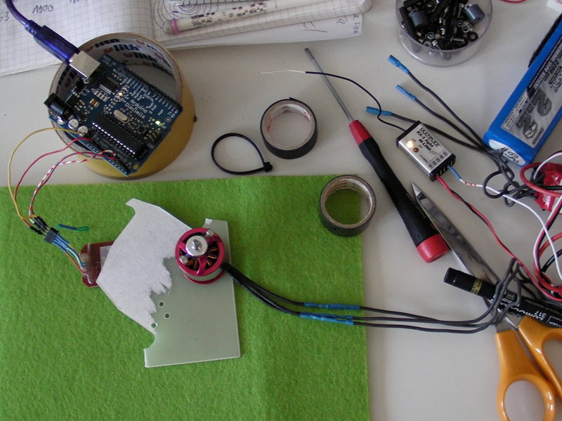

hier mal die Ergebnisse eines "hoch wissenschaftlichen" Versuchs zur Vibrationsanalyse, zwecks Auswuchten von Chinaglocken:
Aufbau ist ein Arduino der ein Nunchuck-Clone ausliest und die X,Y und Z Beschleunigungen an Processing weiter gibt das es dann grafisch darstellt:
Sieht krass aus ist es auch ;-) Nunchuck klebt an einer GFK Platte an die der Motor angeschraubt ist.
Hier nun die Graphen vor
und nach dem Wuchten
Gewuchtet wurde erst durch verdrehen des Mitnehmers und dann mit etwas Klebeband. Geht sicher noch besser mit etwas mehr Mühe und Probieren. Wer empfindliche Finger hat (oder gutes Gehör? Musiker?) kann das sicher auch durch berühren ertasten.

#5374 Re: Der WII-Copter ( Selbstbau-Projekt )

saubere arbeit Carsten! :thumbright: :thumbright:

Wirklich Sauber, jetzt noch die sie Stellung des Motors bestimmen mit den Vibs in Verbindung bringen und z.B. über einen Ring mit LEDs anzeigen wo Gewicht hin muss :lol: :lol: :wink:

nunja, genau so wucht ich auch immer alles aus am kopter - aber direkt am kopter eben... :)
was mich aber immer irritiert, ist die Z-abweichung, die ist auch immer recht hoch und irgendwie nicht weg zu bekommen...

Jo wenn man einen Nunchuck im Copter hat kann man auch die MWC GUI nehmen. Wobei ich nicht sicher bin ob die auf max. Darstellungsgeschwindigkeit konfiguriert ist und ob nicht da die Filter schon reinrechnen.
Jingej hat geschrieben:was mich aber immer irritiert, ist die Z-abweichung, die ist auch immer recht hoch und irgendwie nicht weg zu bekommen...
Das ist die Schwerkraft oder?

nein, ich meine nicht die 200 sondern die vibrationsausschläge der z-achse

Coole Idee Carsten mit der Wuchtmaschinerie, aber ich glaub bei meinen Mots brauche ich bleibend :oops: aber ich Teste es mal!!

Nachtrag zum Wuchten: Der Motor der gestern so super lief hat heute wieder Vibs?! Diese $%&/-Chinadinger.... mannnnnnnnn... :evil:
