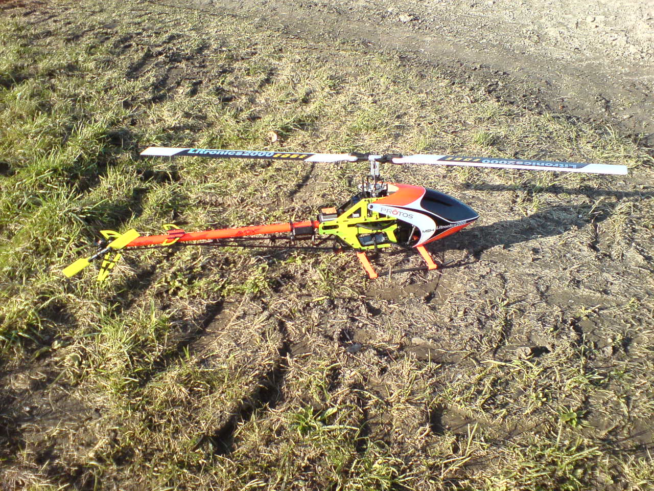

Vor dem Flug
Ja da war er noch in seiner ganzen Pracht....

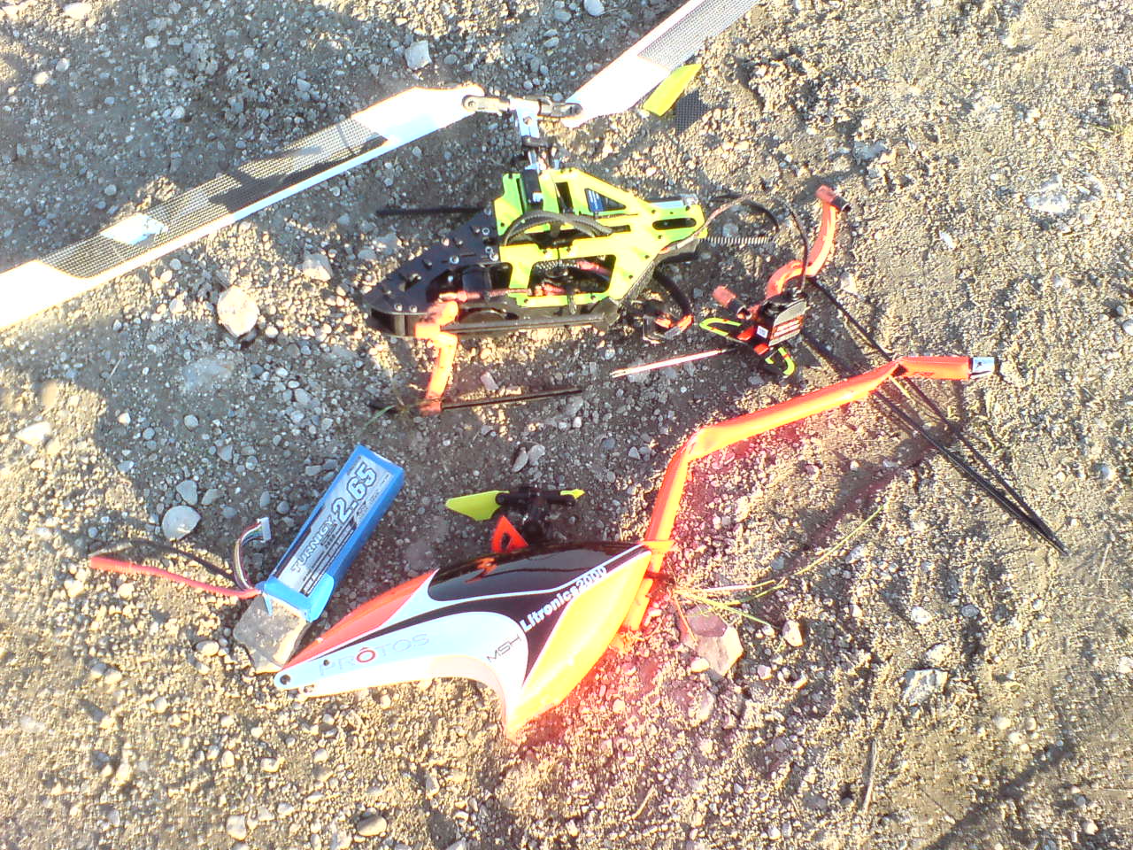

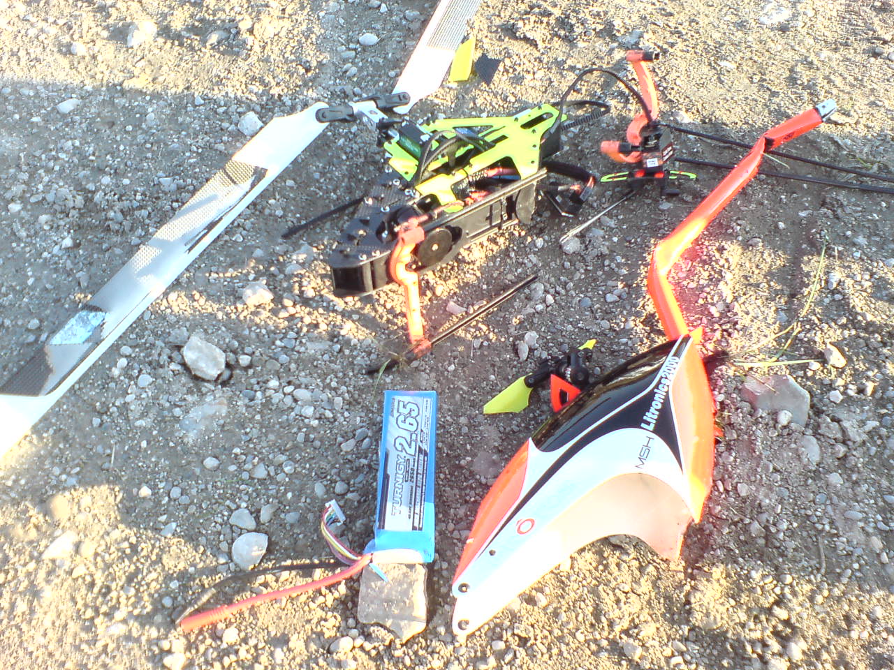

So und dann nach dem abrupten Flugende, was für ein Einschlag, was mich wundert, ist das die Haube noch relativ gut aussieht!?!
Servogehäuse abgerissen
Riemen abgerissen
Riemen abgerissen
Aber die Kufenhalter sind noch ganz,nur die Kufen haben´s nicht Überlebt! <br />Ja wie Geil ist das denn ......
Also alle TS-Servos haben Karies, der Riemen ist gerissen, viele Kleinteile fehlen, hab ich auch nicht mehr gefunden,und, und, und ..., und meinem Kumpel Alex2707 ist gleich schlecht geworden, der wollt nicht mehr Fliegen :mrgreen:
