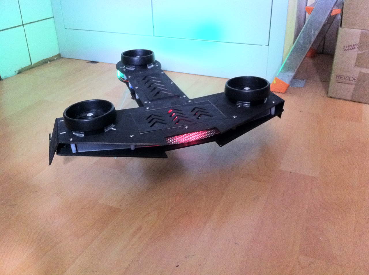

#5842 Re: Der WII-Copter ( Selbstbau-Projekt )
mir hat die PIN13-LED noch nie gereicht, hab immer ne externe angehängt, damit man am Boden sofort erkennen kann ob der Copter scharfgeschaltet ist. Ist schon ne feine Sache. Kann man ja auch in das Design einpflegen, beim EDF-Tri hab ich die so eingebaut das sie das Heck ausleuchten, ist in dem Sinne dann zwar auch "Spielerei" in gewisser Weise, aber warum nicht das nette mit dem nützlichen verbinden ;)

WHOA CRIZZ!!!
Sieht extrem extrem aus der EDF-Tri! den will ich jetzt fliegen sehn.
Wo ist eigentlich das Gier-Servo? ich seh da nix was kippen kann.

#5845 Re: Der WII-Copter ( Selbstbau-Projekt )
Jin, das ist die Variante mit Schubvektor-Steuerung. Hab 2 Varianten entwickelt. Im Bild ist noch der Vorläufer der endgültigen Version, aus Pappelsperrholz. Hab heute endlich einen Teilesatz aus Carbon bekommen, wenn der fertig ist gibbet auch ein Flugvideo :D

Crizz hat geschrieben:mir hat die PIN13-LED noch nie gereicht, hab immer ne externe angehängt, damit man am Boden sofort erkennen kann ob der Copter scharfgeschaltet ist. Ist schon ne feine Sache. Kann man ja auch in das Design einpflegen, beim EDF-Tri hab ich die so eingebaut das sie das Heck ausleuchten, ist in dem Sinne dann zwar auch "Spielerei" in gewisser Weise, aber warum nicht das nette mit dem nützlichen verbinden ;)
hi chris, schickes teil hast du da am start.. :)
ja stimmt, diese lupen-led den du da über den arduino plaziert hast, ist wirklich auch aus der entfernung noch gut zu erkennen und sehr nützlich, (z.b. bei der sicherheitskalibrierung das ich nach jeden akkuwechsel durchführe).. :thumbleft:
