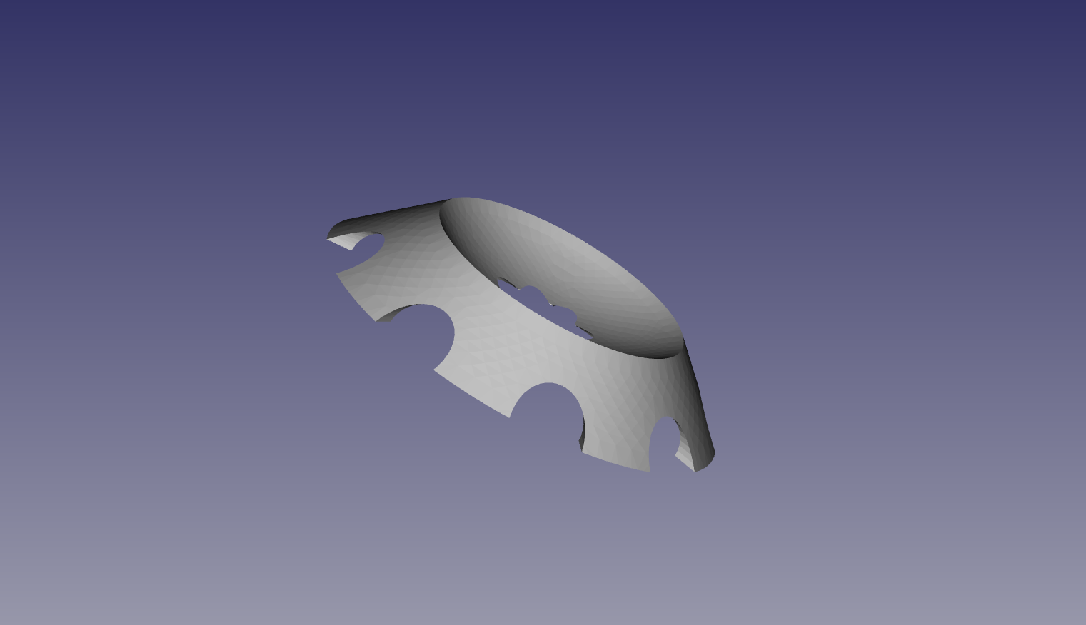

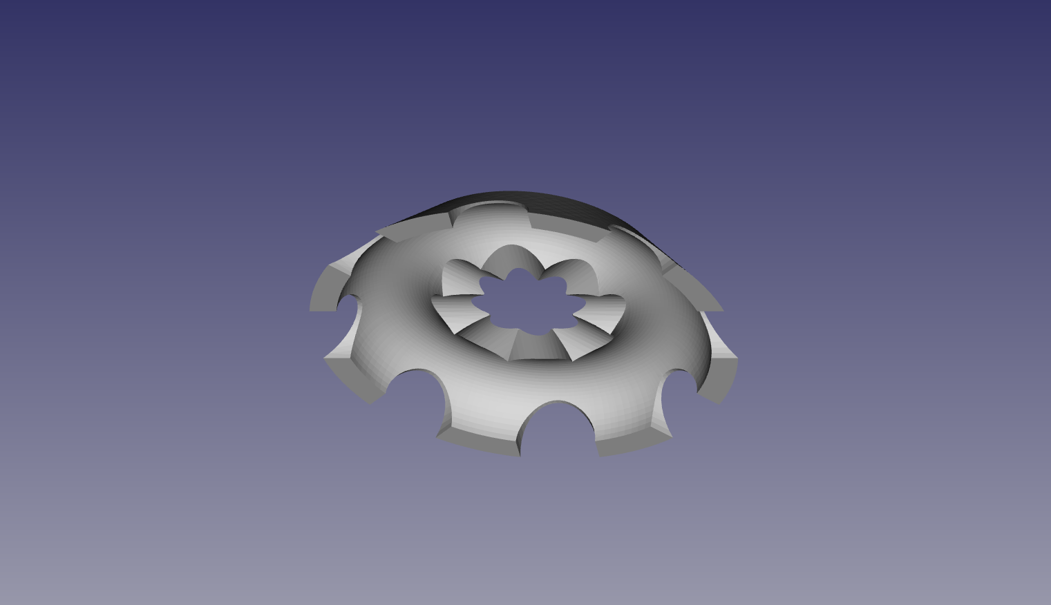

Werde morgen früh (Mietwohnung - da kann der Drucker nicht über Nacht laufen) den Druck meines bisher größten Objektes Starten.
#592 Re: 3D-Druck für DAU
Was is das denn ? Hab keine Vorstellung davon..........
Zuletzt geändert von Crizz am 04.06.2016 08:16:56, insgesamt 1-mal geändert.

Ich Tippe auf so n Deckel für nen Schirm???
frankyfly
Beiträge: 12239
#594 Re: 3D-Druck für DAU
Beitrag von frankyfly »
Nee, gaaanz falsch ! Wir haben hier so eine kugellampe aus glas die liegt hier bisher lose auf dem boden und kullert rum und das ist der Fuß dafür
Gesendet von meinem Nexus 5X mit Tapatalk
