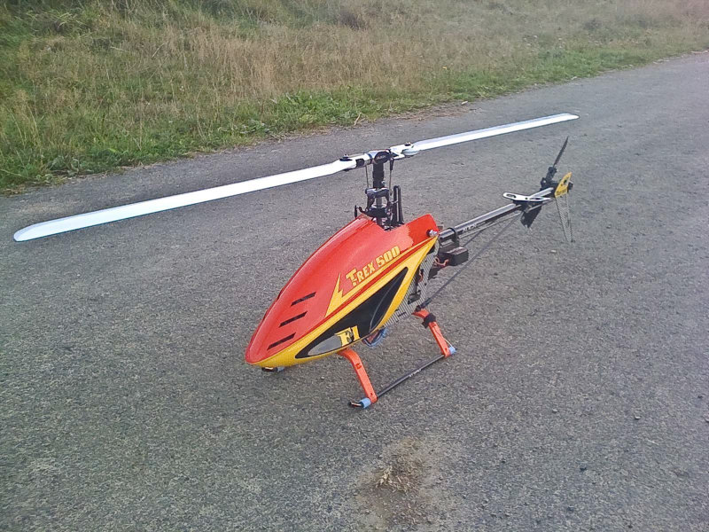

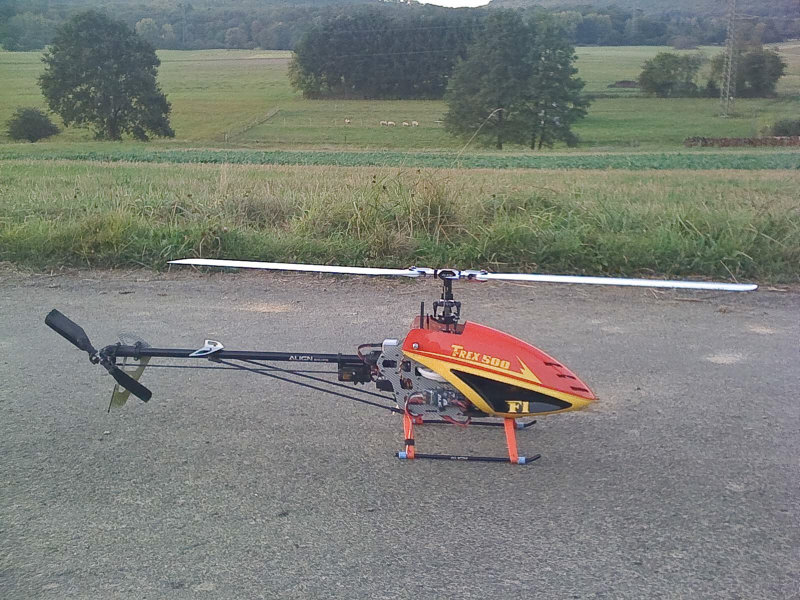

Hab heut abend mal meinen rex im neuen Fusuno-Kleidchen ausgeführt - schaut schon irgendwie urig aus, auch wenn ich da nicht jeden Akku drunter kriege. Die Farbgebung ist für das fliegen in der Abenddämmerung leider auch nicht gerade optimal, aber solange noch genug Licht ist eigentlich ganz ordentlich

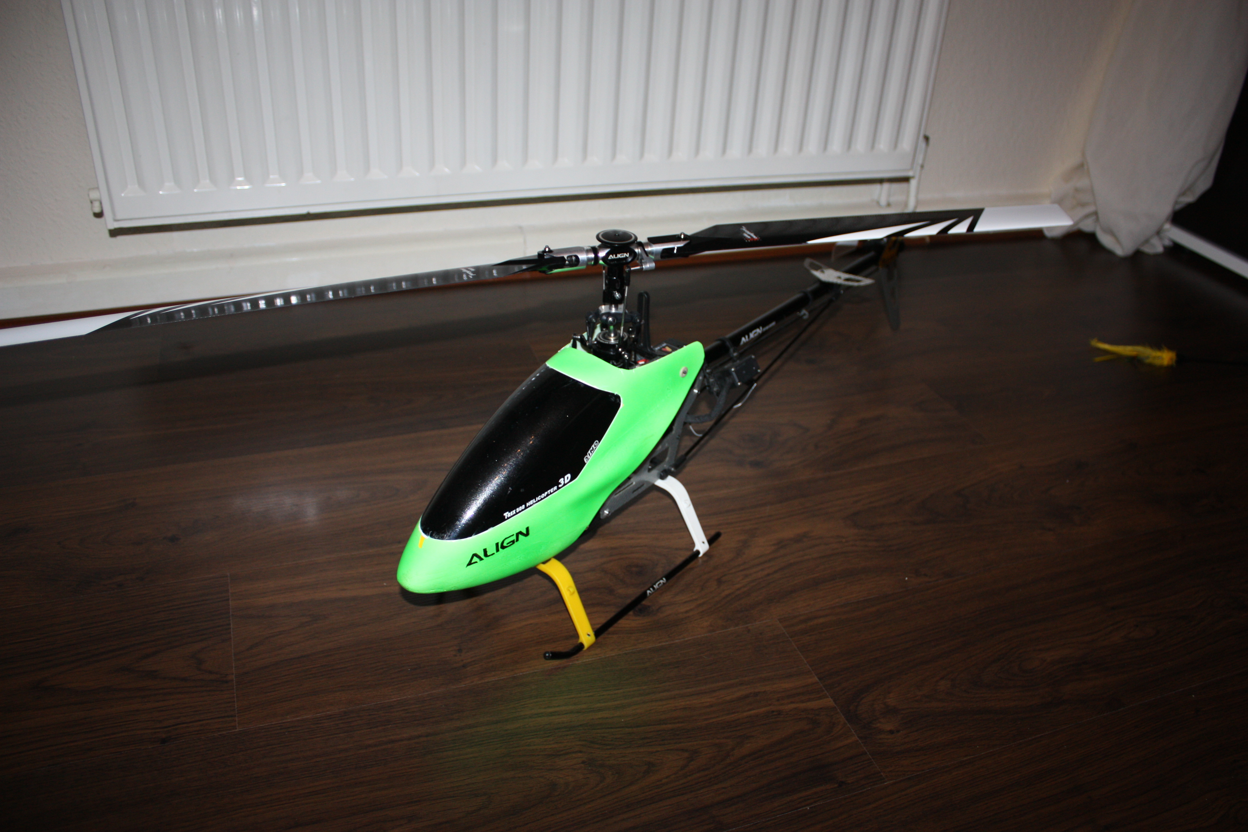

kleines facelift.

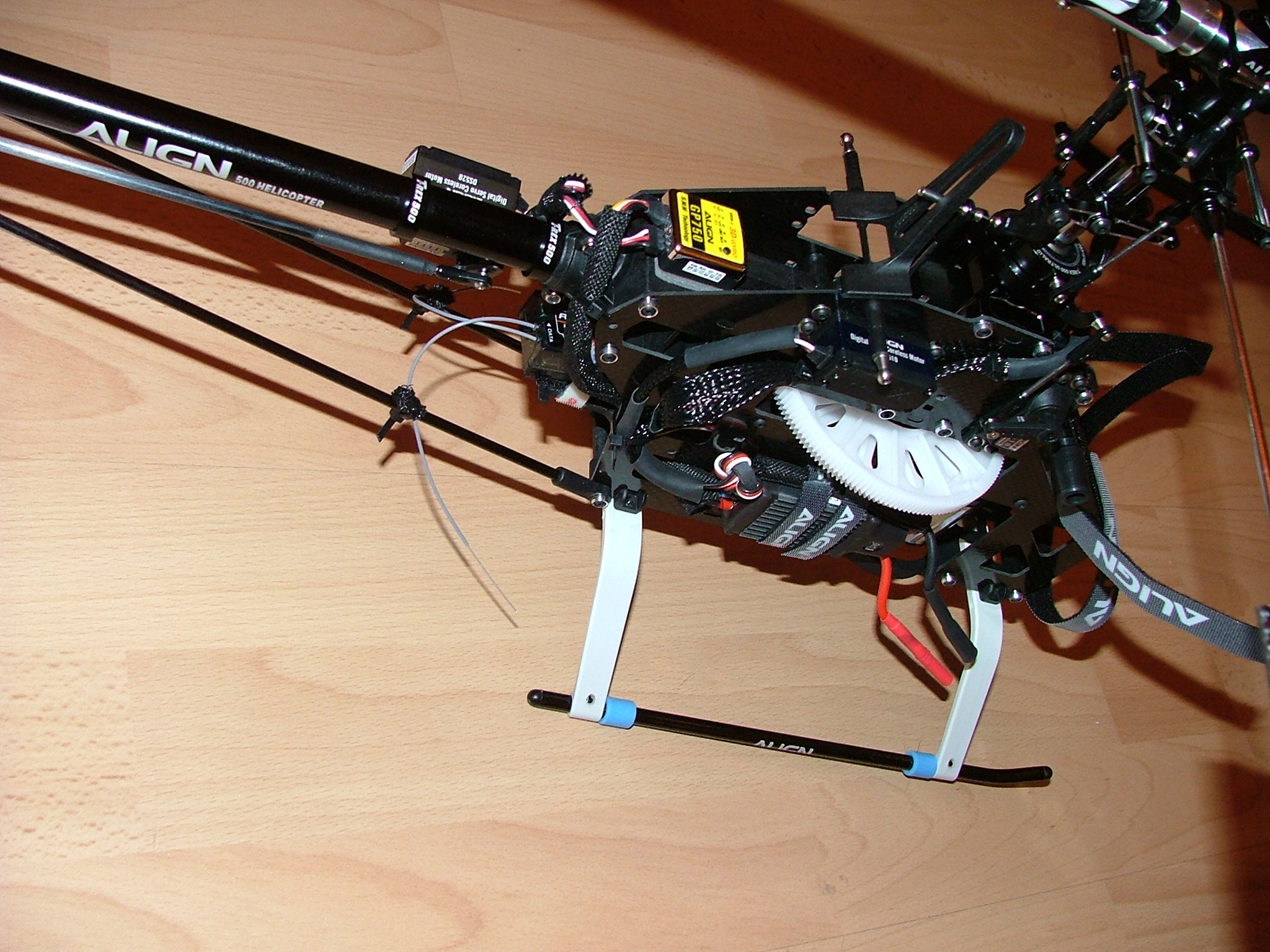

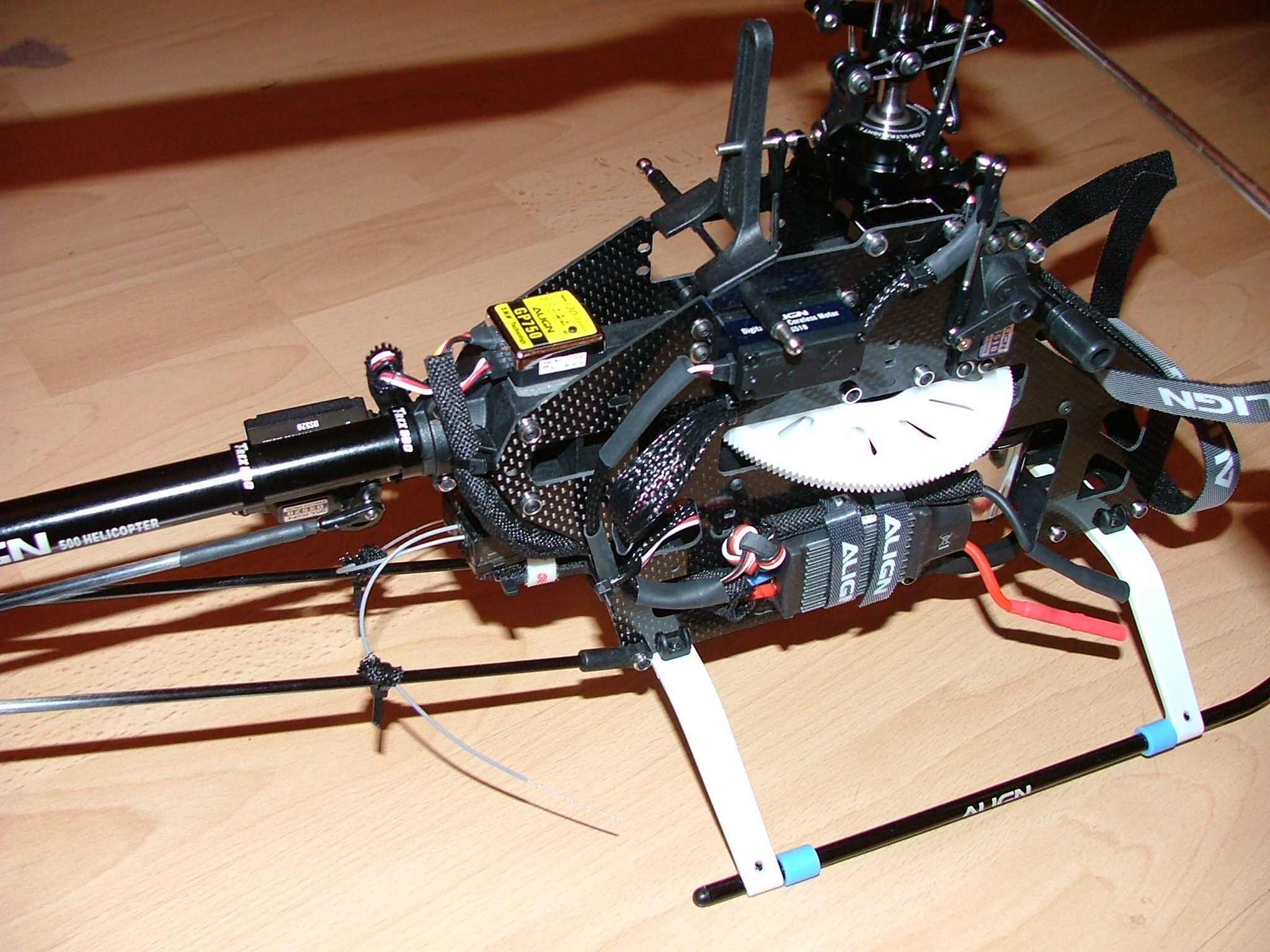

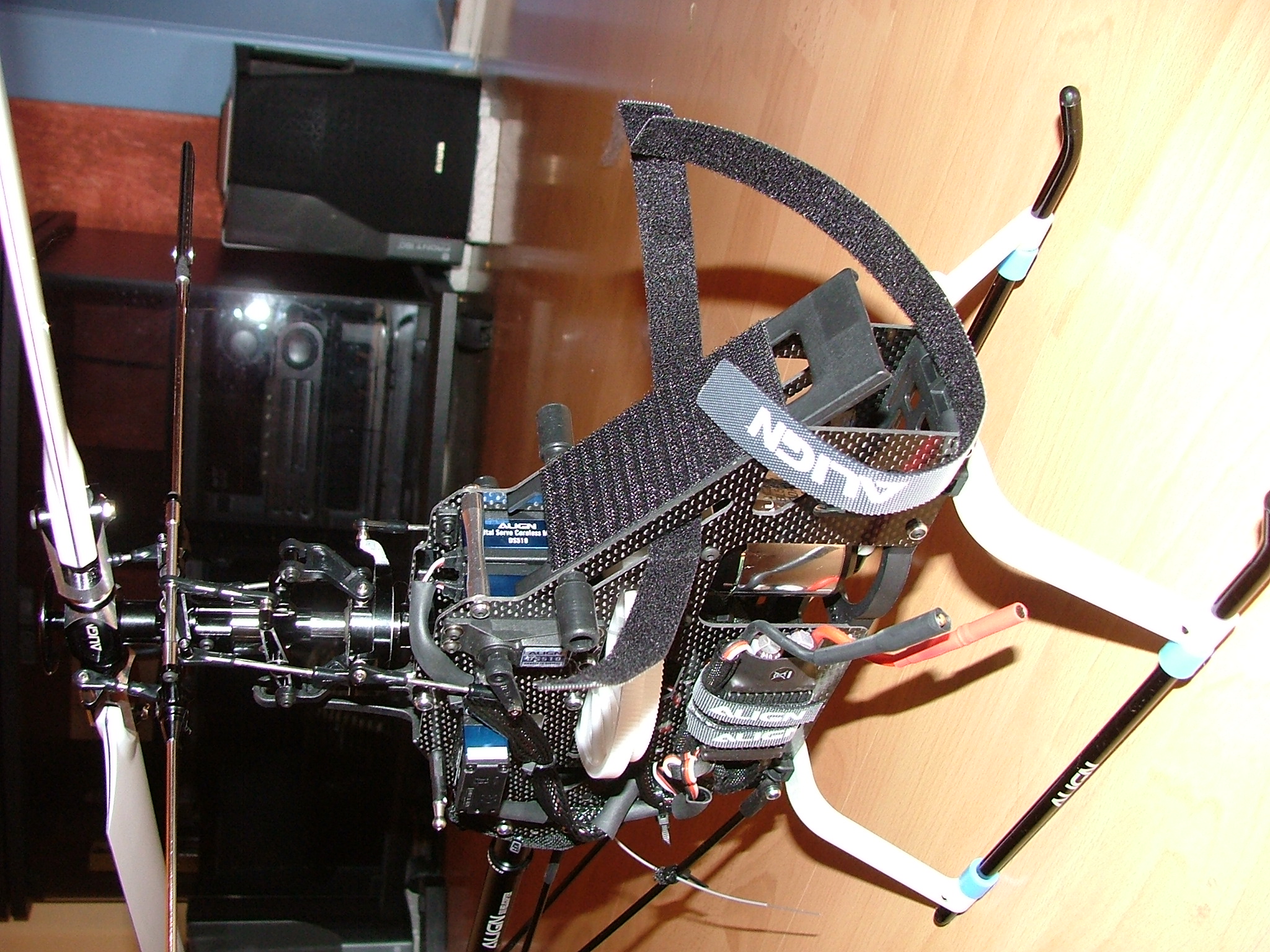

Habe fertig!
Da mein 500erESP nun auch fertig geworden ist, möchte ich Euch kurz zeigen.
Verbaut sind die Standard-Komponenten mit GP750+DS520.
Der Regeler ist "Bremse Aus", timing mittel, Akku-Schutz mittel, Helimode 1, Gas-Ansprechver. mittel und die BEC-Ausgangsspannung ist 5,5V programmiert.
Da es schon so viele 500erRexen gibt zeig ich bei meinem nur Details.
Bei Dank gilt allen, die mir in den letzten Tagen geholfen haben, und natürlich besonders DocTom.
