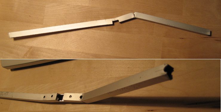

#5961 Re: Der WII-Copter ( Selbstbau-Projekt )
@Tilmann:
Deine Seite und den Rahmen kannte ich auch schon, bevor ich meinen eigenen Copter hatte. Dein Blog ist klasse - das zahlt sich eben aus beim Bekanntheitsgrad…
Mein Absturz neulich ist zwar nicht so spektakulär auf Video festgehalten, aber der Schaden zeigt doch, was für eine Gewalt bei so einem 'coming home' wirkt.
- Rahmen.jpg (34.37 KiB) 993 mal betrachtet
/thorsten
/thorsten
#5962 Re: Der WII-Copter ( Selbstbau-Projekt )
Sowas hatte ich jetzt schon 4 mal
Aber Rahmen sind ja schnell gebaut
