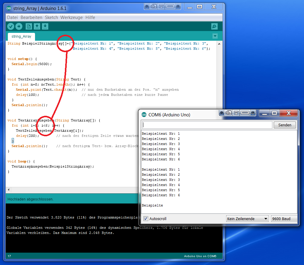

Wer kann mir bei meinem Array Problem helfen? Via Google habe ich nicht die Lösung gefunden, die ich suche...
Hier ein kleines Testprogram um mit Serial, Strings und Arrays etwas zu spielen.
Wie in dem Bild zu sehen, möchte ich Dimension des Arrays "vom System" ermitteln lassen und nicht via Zahl oder VAR vorgeben.
Ich dachte da an so ein UBound(MyArray) wie in VB... :oops:
Noch schöner wäre es, wenn ich auch noch wüßte, wie am einen String z.B. "Beispieltext Nr: 1;Beispieltext Nr: 2;Beispieltext Nr: 3;Beispieltext Nr: 4;Beispieltext Nr: 5;Beispieltext Nr: 6"
auf Grund des Zeichens ";" in ein Array (der Dimension 0 To 5) aufspalten lässt.
Code: Alles auswählen
String BeispielStringArray[]={"Beispieltext Nr: 1", "Beispieltext Nr: 2", "Beispieltext Nr: 3",
                              "Beispieltext Nr: 4", "Beispieltext Nr: 5", "Beispieltext Nr: 6"};

Was du vorhast ist nicht einfach. In C ist die Dimension eines Arrays nicht bekannt.
C kümmert sich nicht um deine Speicheraufteilung oder darum, wo der Inhalt einer Variable aufhört und die nächste anfängt.
Das musst du durch gutes Programmieren selber tun, darum sind Programme die in C geschrieben wurden auch immer sehr anfällig für Overflows aller Art.
Bietet auf der anderen Seite auch gewisse Freiheiten die man sonst nicht hat :D
Du kannst es aber so machen:
  String test[] = {"test1", "Beispiel Nr 7", "Achtungneunzig","Flanders",  "Arduino"};
  Serial.println(sizeof(test));
  Serial.println(sizeof(String));
  uint16_t size = sizeof(test)/sizeof(String);
  Serial.println(size);
Ausgabe:
80
16
5
Was wird gemacht?
Wir ermitteln die Größe des Arrays im Speicher (80Byte) und dividieren es durch die Größe eines String-"Objektes" (16 Byte).
Ergebnis: es passen 5 solcher Objekte in die 80 Byte, also stehen wohl 5 Strings in dem Array.
Das funktioniert hier so schön, weil der eigentliche Text (der ja unterschiedlich lang sein kann) irgendwo im speicher steht, das Array aber nur String-"Objekte" speichert. Jedes dieser String-"Objekte" weiß, wo sein Text im Speicher steht.
Es gibt natürlich noch andere Speichermöglichkeiten als Arrays, z.B. (verkettete) Listen. Da für deinen Zweck ein Array okay ist wäre der Rest zu kompliziert.
Wenn es String bleibt, könntest du mit indexOf() arbeiten und somit die Position des nächsten ";" ermitteln. Würdest du ein char[] nutzen müsstest du Zeichen für Zeichen angucken bis du dein Trennzeichen (";") gefunden hast.
Danke, so etwas ähnliches habe ich im Netz auch gefunden, wollte es aber nicht glauben, das es so umständlich sein soll. Da bin ich von anderen Sprachen wohl etwas verwöhnt. :oops:
the-fallen hat geschrieben:Wenn es String bleibt, könntest du mit indexOf() arbeiten und somit die Position des nächsten ";" ermitteln. Würdest du ein char[] nutzen müsstest du Zeichen für Zeichen angucken bis du dein Trennzeichen (";") gefunden hast.
Na toll, dann darf ich mir also die Function split halt auch selbst schreiben. Auch hier habe ich etwas mehr erwartet... :roll:

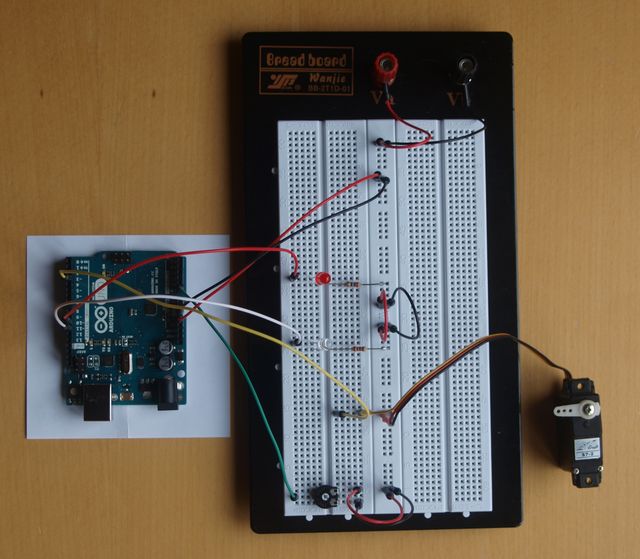

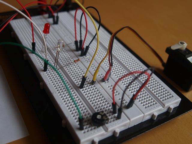

Moin moin,
der nächste Schritt ist gemacht... Und bei euch? Hat außer mir, noch jemand den Arduino und das Buch ausgepackt?
ich wollt versuchen ein Servo anzusteuern und (vorerst nur) mit einem Poti stellen.
Dabei dachte ich mir jedoch, das ich gerne noch "Warnschwellen" hätte, die vor erreichen des Wegbegrenzers via LED eine optische Warnung vor Erreichen der unteren, sowie der oberen Servo- Abschaltung / Endbegrenzung anzeigen.
So sieht es auf meinem Steckbrett aus:
Schaltung komplett
Schaltung komplett
Der neue Servostecker ist echt praktisch :-)
Hier der Quell-Code:

  pinMode(PIN_LED,       OUTPUT);
  pinMode(PIN_LED_ROT,   OUTPUT);
  pinMode(PIN_LED_WEISS, OUTPUT);
  Serial.begin(9600);
  digitalWrite(PIN_LED, LOW);
  Servo_01.attach(3);          // Servo am PIN Nr. 3 eingesteckt
void TextWerteBlock_Ausgeben(int neu, int alt, int delta) {
  Text_Ausgabe= "Wert neu= " + String(neu) + " (" + String(Wert_Proz) + "%)";
  Serial.println(Text_Ausgabe);
  Text_Ausgabe= "Wert alt= " + String(alt);
  Text_Ausgabe= "Wert Delta= " + String(delta);
  Serial.println();
void Servo_01_bewegen(int Wert) {
  if ((45 < Wert) && (Wert <  96)) {
    Servo_01.write(Wert);   // Servo nur in den Grenzen bewegen => sonst Anschlag!
  if (Wert < 50) {
    digitalWrite(PIN_LED_WEISS, HIGH);  // unterhalb Warnschwelle, LED an.
  } else {
    digitalWrite(PIN_LED_WEISS, LOW);
    if (Wert > 80) {
      digitalWrite(PIN_LED_ROT, HIGH);  // oberhalb Warnschwelle, LED an
    } else {
      digitalWrite(PIN_LED_ROT, LOW);
void loop() {
  Poti_Wert_neu = analogRead(PIN_POTI);  // Einlesen des Poti Wertes:
  Wert_Delta= abs(Poti_Wert_alt - Poti_Wert_neu);
  if (Wert_Delta >  EPSILON) {
    digitalWrite(PIN_LED, HIGH);  // LED auf dem UNO solange leuchten lassen, wie "Traffic" ist.
    Wert_Proz = map(Poti_Wert_neu, 0, 1023, 0, 100);   // Umrechnen von (0 <-> 1023) auf %
    Servo_01_bewegen(Wert_Proz);
    TextWerteBlock_Ausgeben(Poti_Wert_neu, Poti_Wert_alt, Wert_Delta);
    Poti_Wert_alt = Poti_Wert_neu;
    delay(50);
    digitalWrite(PIN_LED, LOW);   // LED auf dem UNO wieder aus
Mirko
