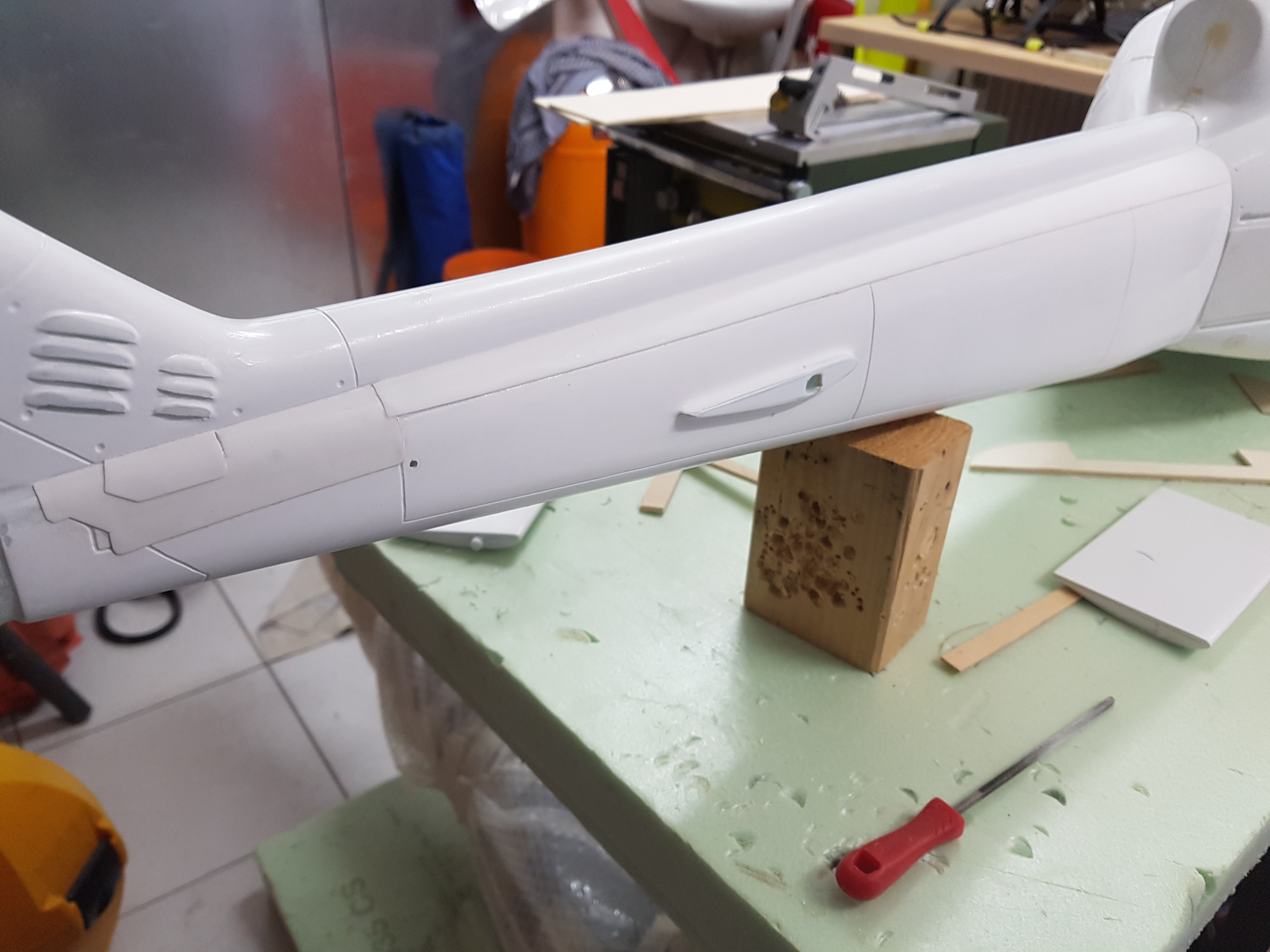

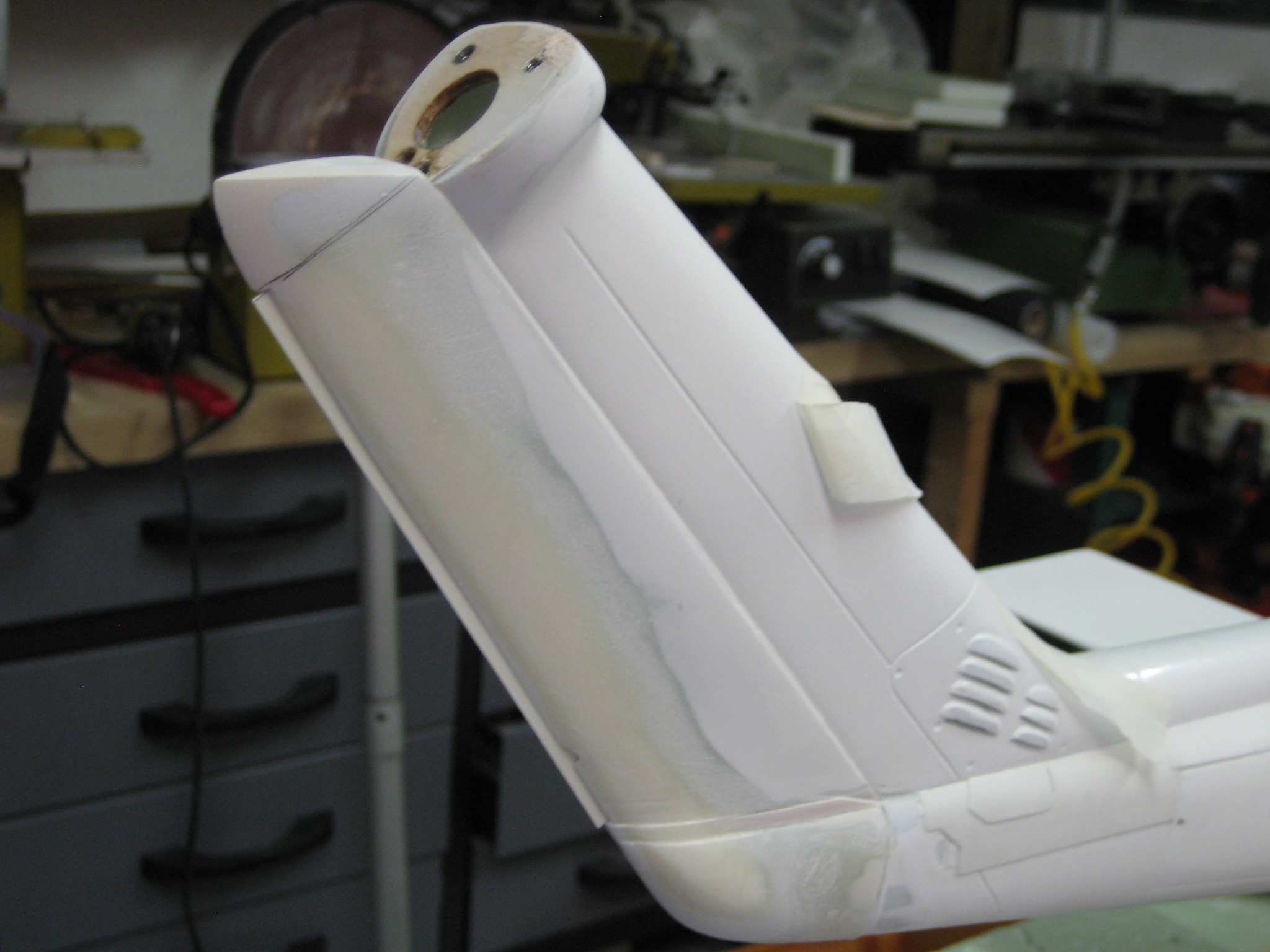

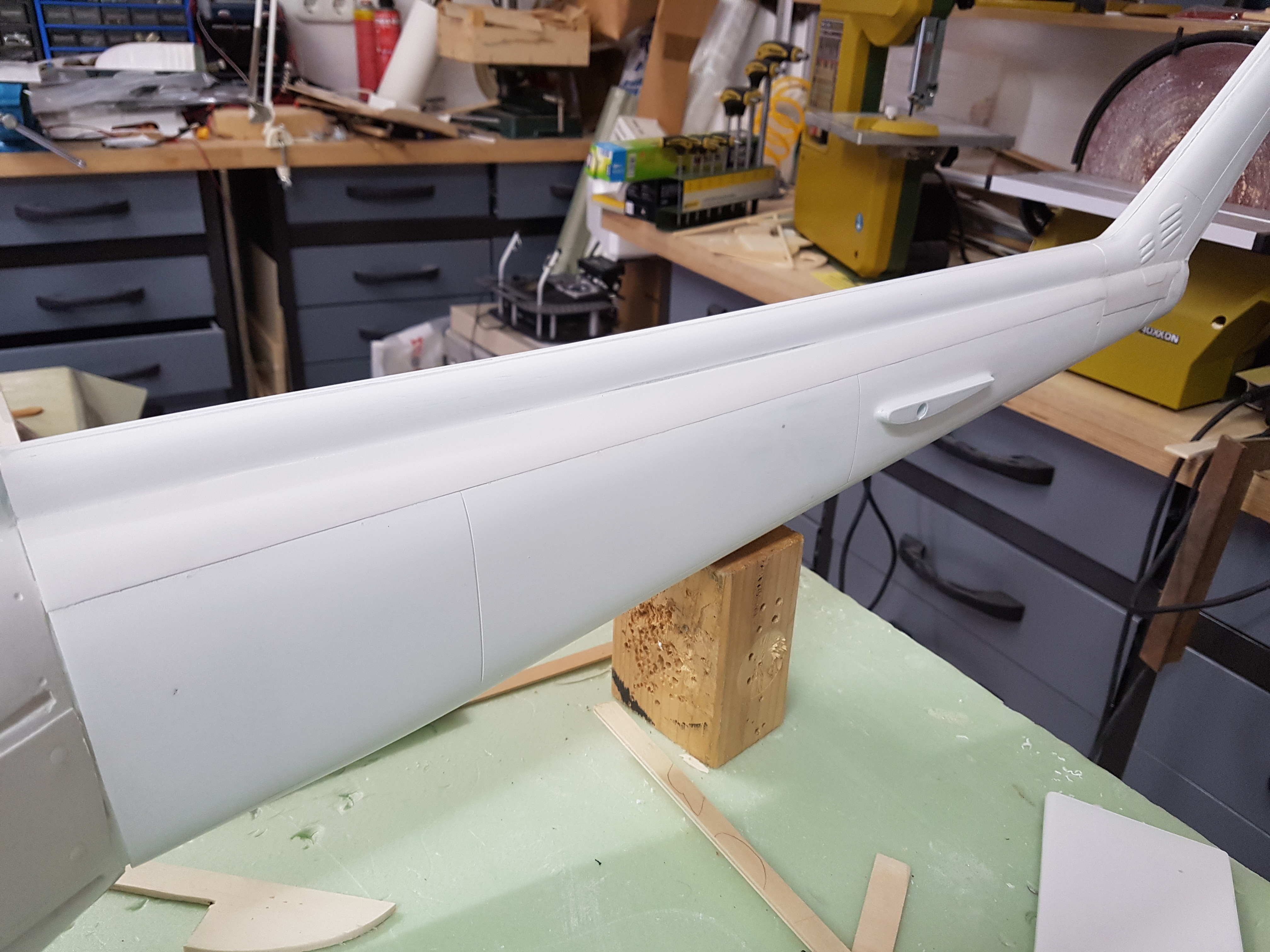

Endlich konnte ich wieder etwas an meiner Huey bauen!!! Nachdem ich das Winkelgetriebe und den Heckrotor angepasst habe, konnte ich an der Verfeinerung des Heckauslegers arbeiten. Dazu musste ich das Winkelgetriebe und den Heckrotor wieder ausbauen. :(
Die Bleche sind zwar durch Rillen angedeutet, das war mir jedoch zu wenig. Deshalb habe ich die "Bleche", wie beim Original, aufgeklebt. Dafür habe ich 0,3mm Polystyrolplatten verwendet. Jetzt stechen die Bleche ein wenig hervor. Zudem habe ich die hinteren Lüftungsschlitze aufgefräst bzw. eingeschnitten.
Die nun überflüssigen Rillen werde ich noch verspachteln und beischleifen.
Als nächstes werde ich mich mit der hinteren Abdeckung der Heckfinne beschäftigen. Die war leider nicht passgenau. An einigen Stellen ist die Abdeckung durch schleifarbeiten ein wenig eingebrochen. Die durchgeschliffenen Stellen muss ich nachlaminieren und beispachteln. Danach werde ich das hintere Positionslicht (weis) einbauen. Zu guter letzt werde ich das Heckleitwerk ankleben, spachteln und beischleifen.

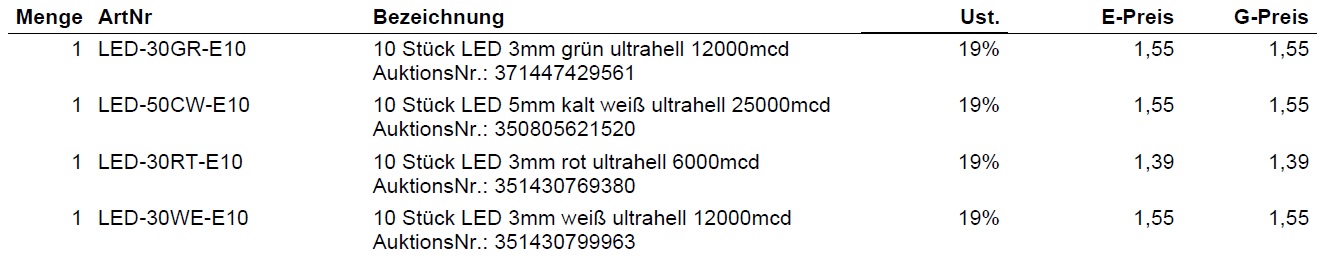

zu deiner Frage bezüglich Beleuchtung.
Ich habe meine über folgenden Händler in der Bucht bezogen.
http://www.ebay.de/itm/10-Stuck-LED-3mm ... Sw0HVWAqy7
Eine Auflistung der einzelnen LEDs siehe Bild der Bestellung von damals.
Die 5mm LEDs habe ich am Heck als Positionsleuchte verbaut.
Als Positionsbeleuchtung rechts/links kommen bei mir die roten/grünen 3mm LEDs zum Einsatz. Diese sind bei mir leicht in Flugrichtung gedreht in

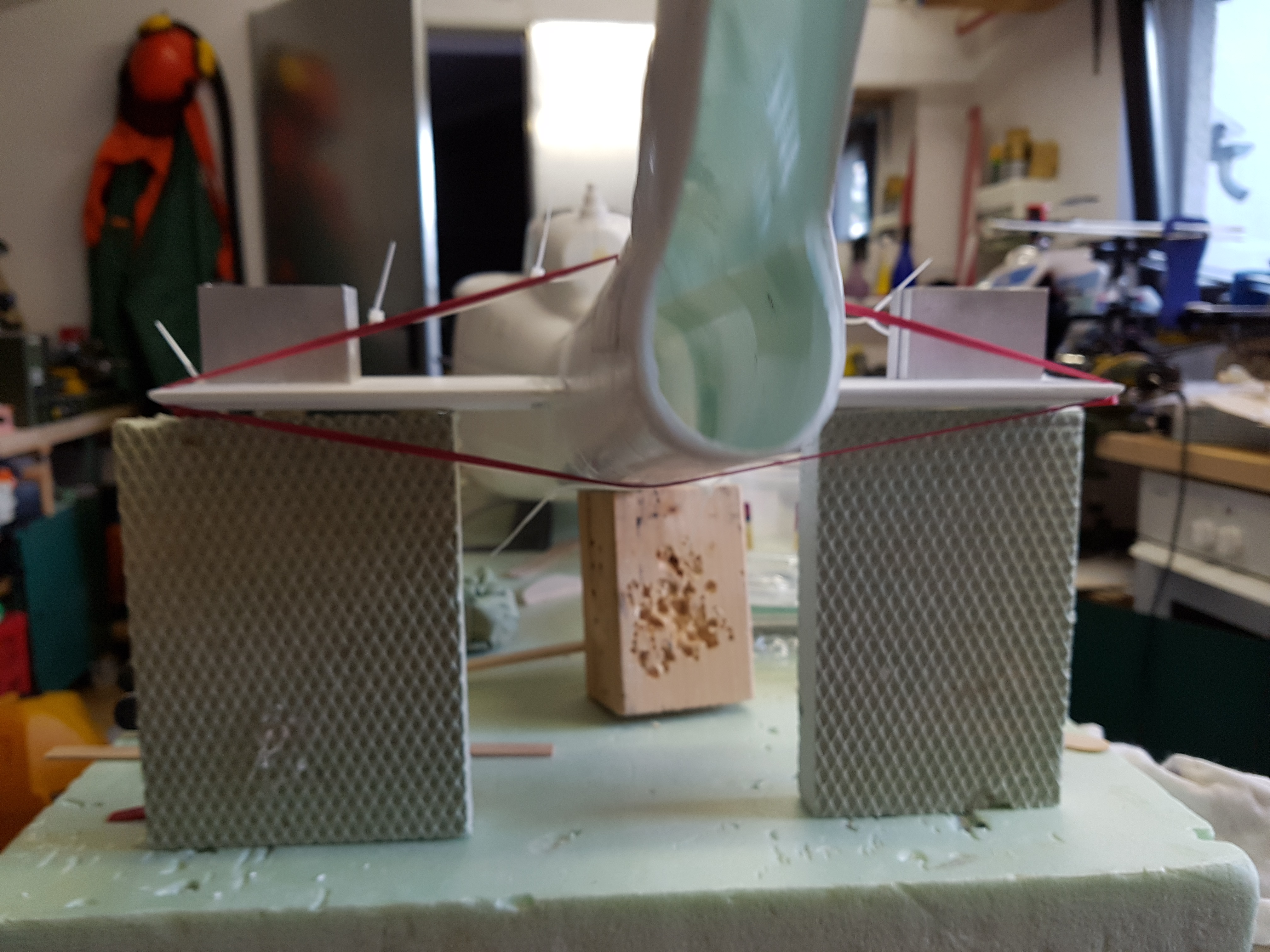

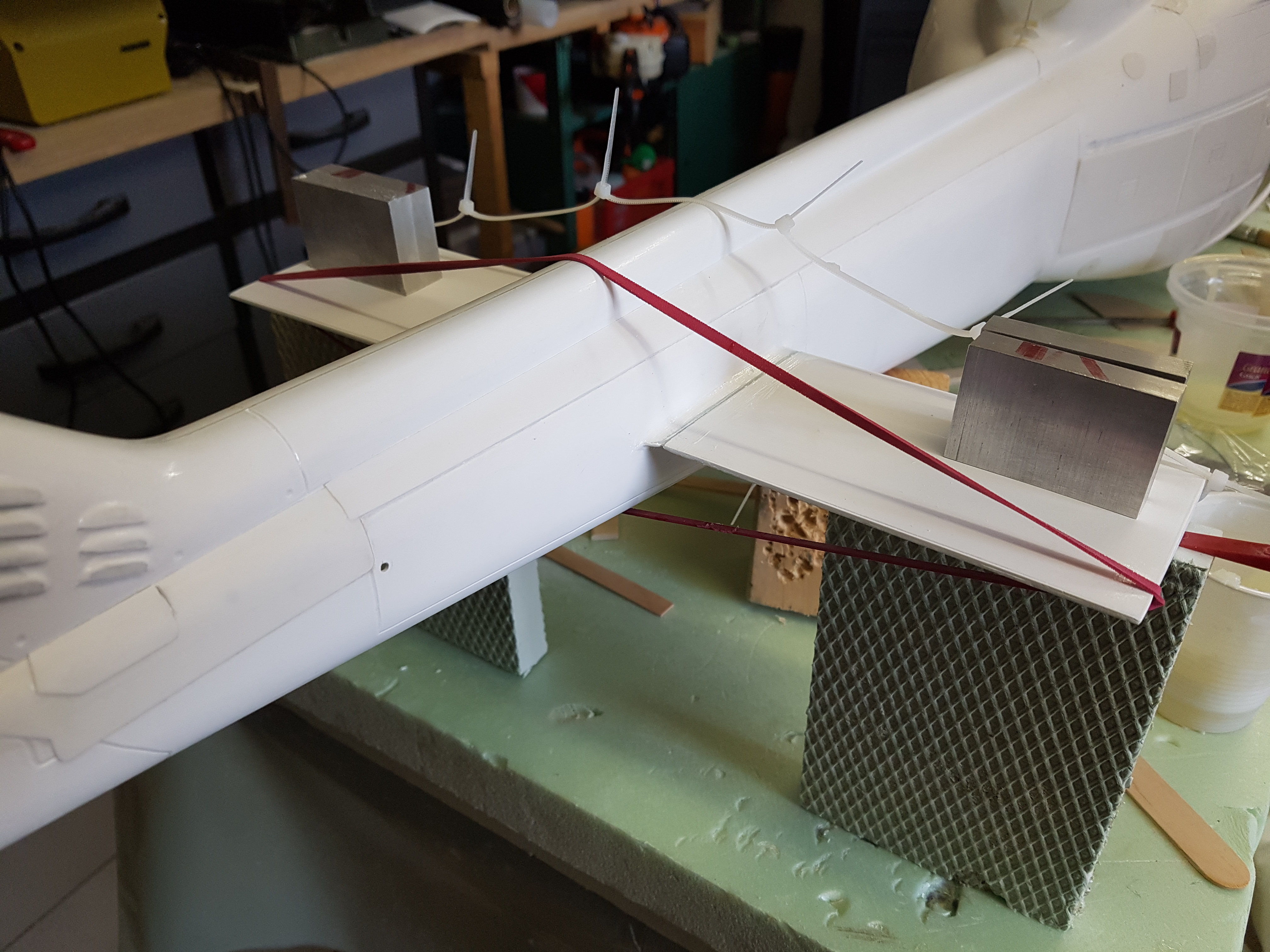

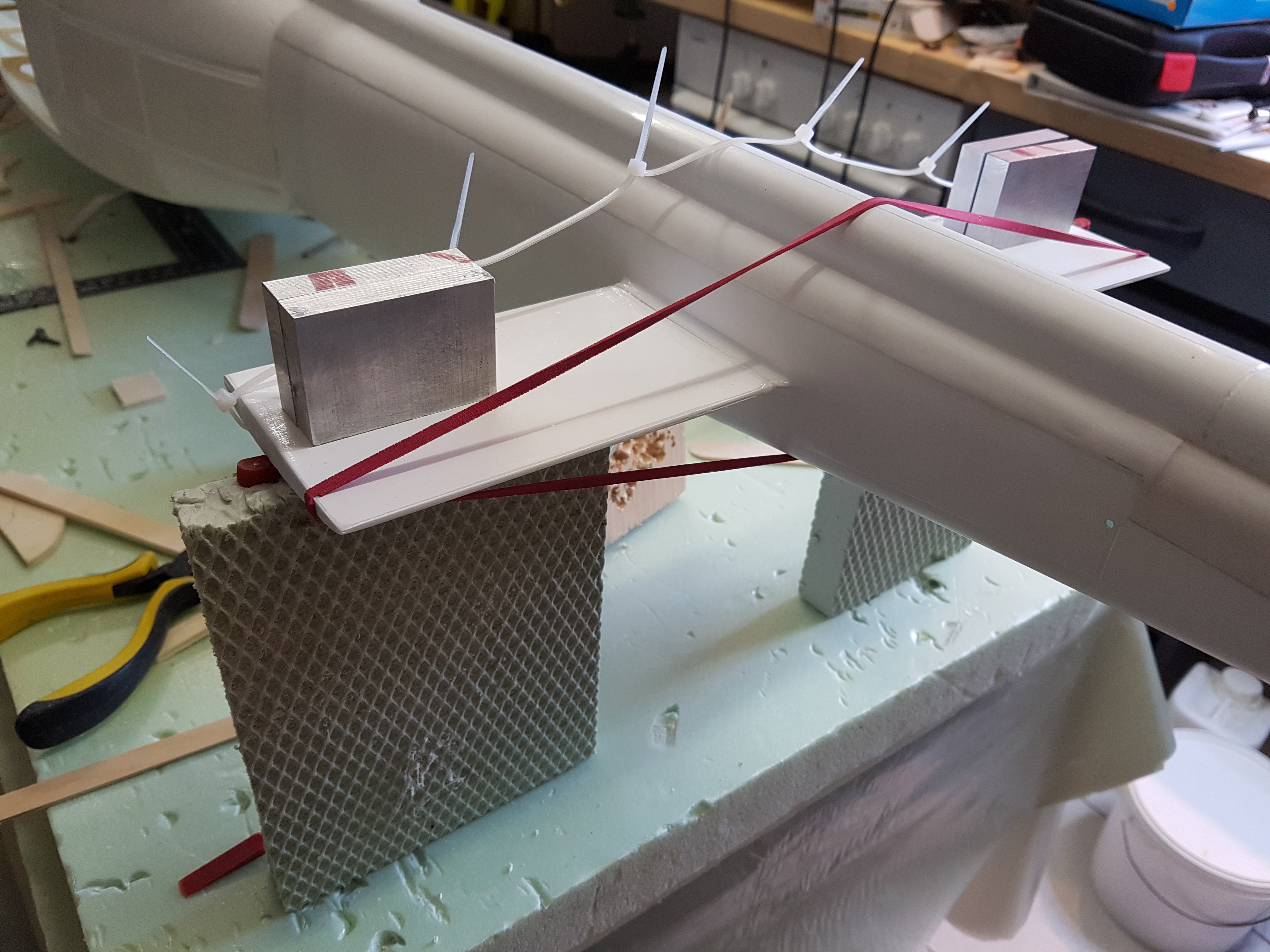

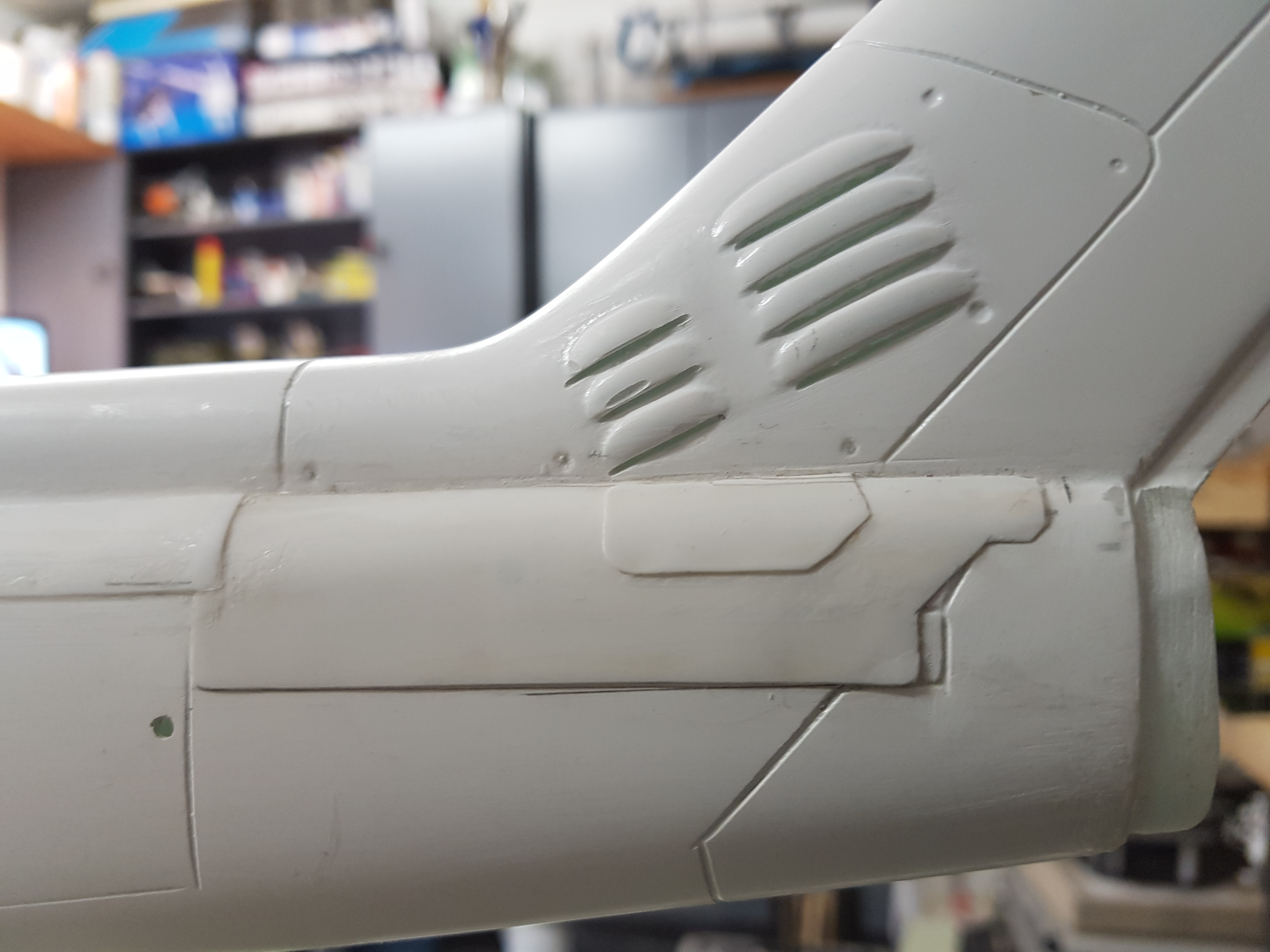

Ich war aber auch nicht ganz untätig. Ich habe das Heckleitwerk an den Heckausleger angeklebt. Das habe ich mit angedicktem Harz gemacht. Das Aushärten dauert zwar ein wenig länger aber ich bin der Meinung, dass dies die stabilste Verbindung ist. Zuvor habe ich die Klebeflächen mit rauhen Schmirgelpapier (220er) aufgerauht und anschließend mit Waschbenzin gesäubert. Zugleich habe ich auch den Spant für das Heckgetriebe eingeklebt. Als nächstes werde ich die Klebefugen des Heckleitwerkes beispachteln und verschleifen. Dann wäre das Heckleitwerk fast fertig für zu füllern und grundieren.
Bis bald...

ob das die richtige Methode ist, das Heckleitwerk so anzubringen und auszurichten sei mal dahingestellt. Das war jetzt mal aus dem Bauchgefühl heraus entstanden. Wichtig beim Ausrichten ist, dass die Hinterkante des Heckleitwerks die gleiche Höhe haben bzw. auf die gleiche Höhe liegen und die gleiche Flucht haben. Ein wenig Augenmaß, damit es auch optisch gerade aussieht, gehört auch dazu. :wink:
Zudem war es wichtig für mich, dass das Heckleitwerk richtig fest verklebt ist. So, dass bei einem leichten Gegenstoß das Heckleitwerk keinen Schaden nimmt. Mittlerweile sind die Klebestellen ausgehärtet und ich bin gerade dabei sie zu verspachteln und beizuschleifen. Ich kann jetzt schon behaupten, dass die Verklebung absolut hält!
Die Schleiferei ist wie immer sehr mühsam, wenn man ein ansprechendes Ergebnis erzielen möchte. Dieser Arbeitsvorgang wir noch ein wenig Zeit in Anspruch nehmen. Wenn dieser Arbeitsgang abgeschlossen ist, werde ich selbstverständlich über das Ergebnis Bilder nachreichen. :wink:

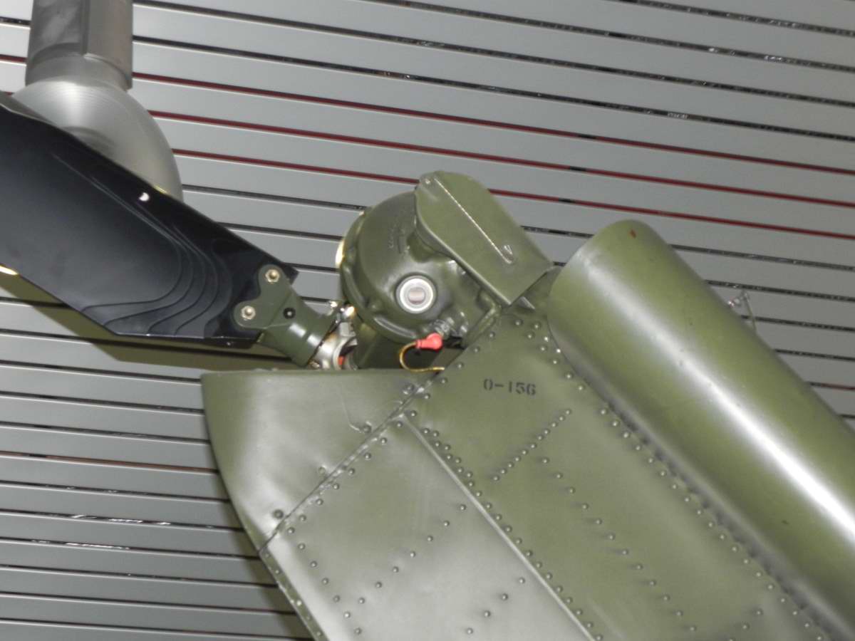

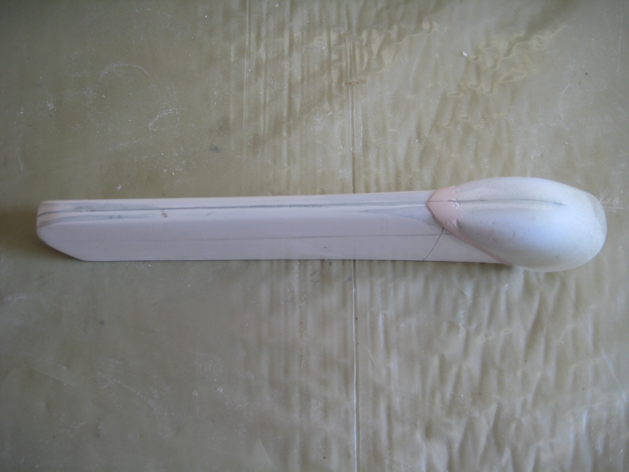

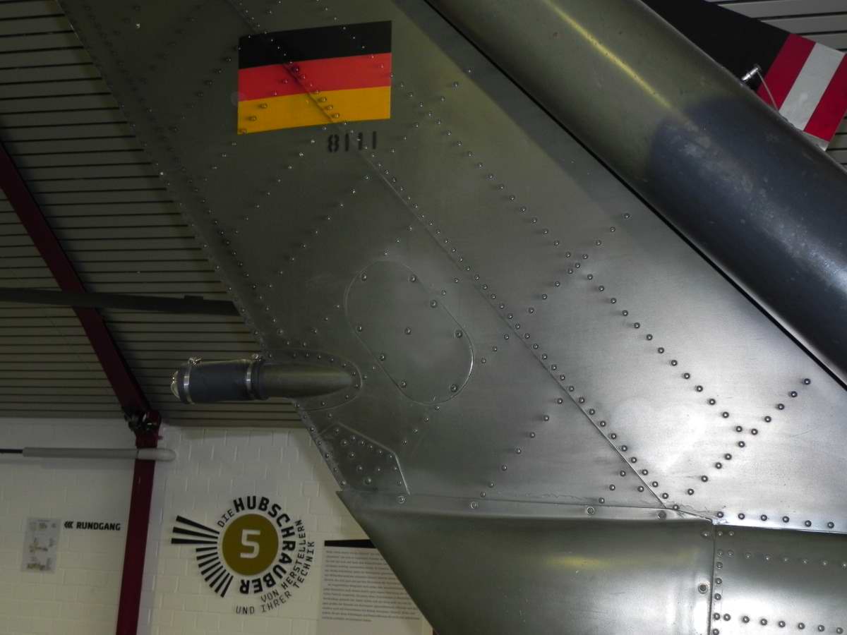

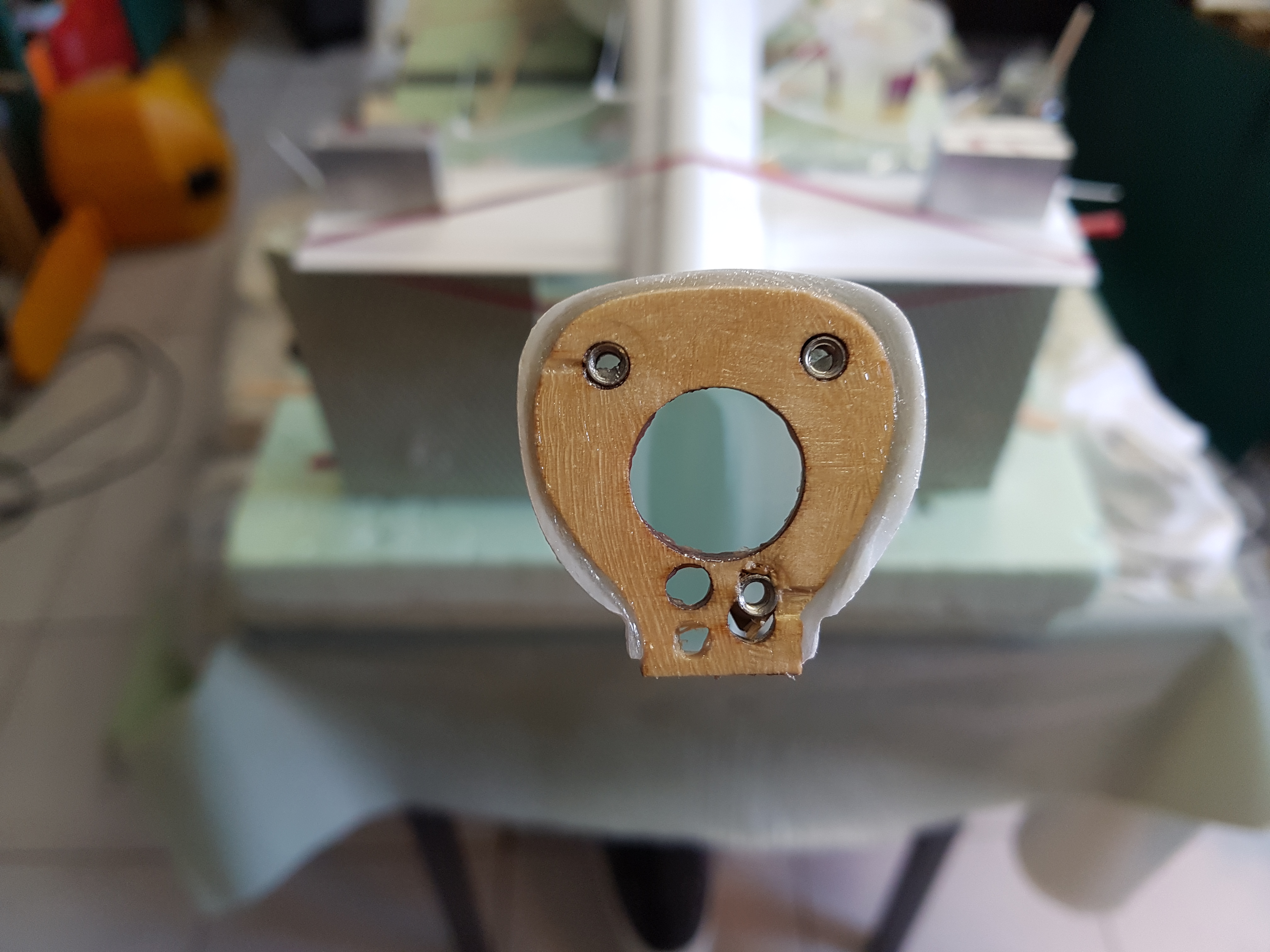

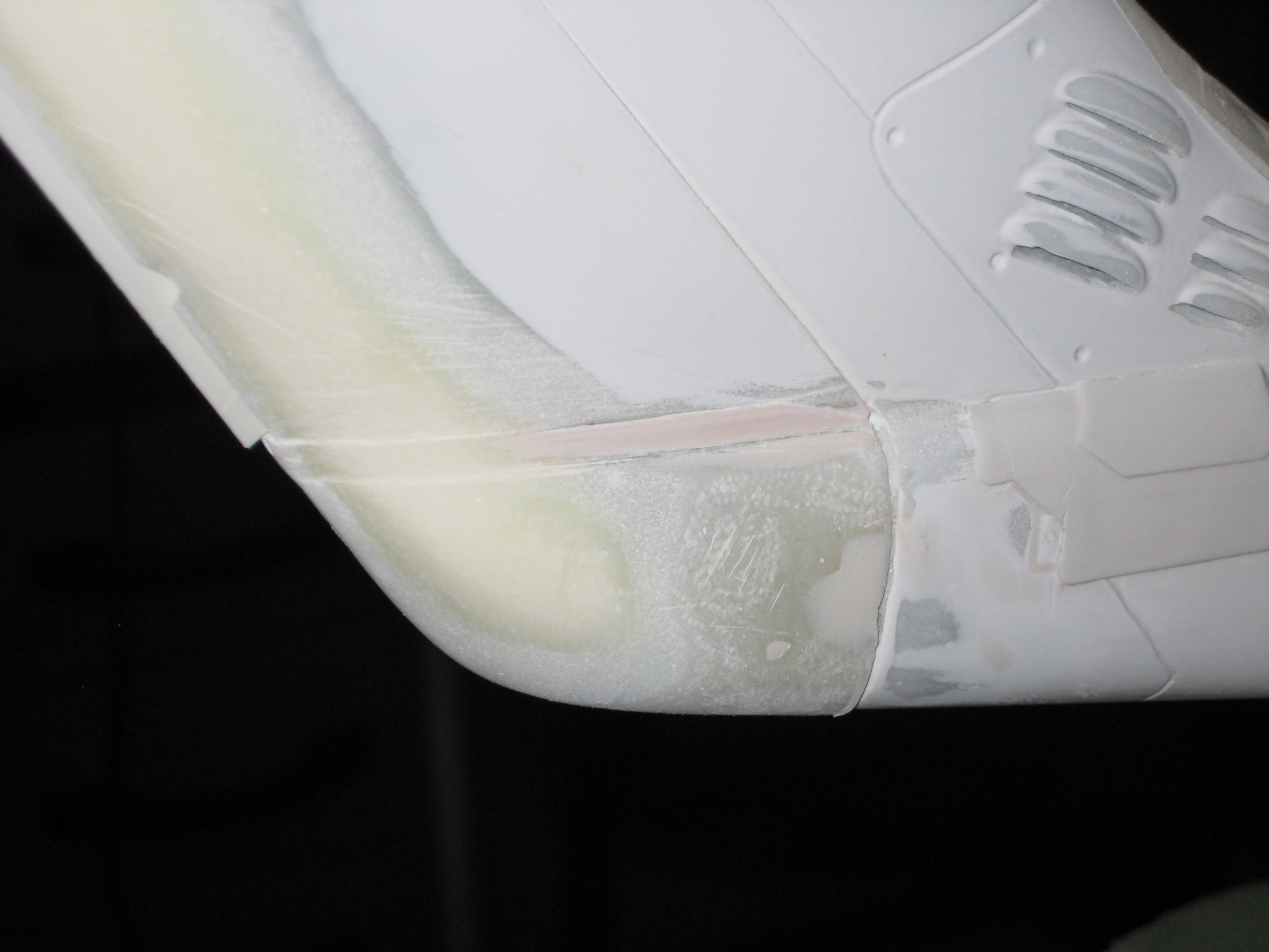

Heute war wieder "Basteltag" angesagt!!! :D Heute habe ich mich mit der Endkappe der Heckfinne beschäftigt. Als ich das Röhrchen für das weiße "Schlusslicht" anbringen wollte fiel mir auf, dass die Abdeckung von Vario nicht dem Original entsprach. Beim Original läuft die Abdeckung hinten spitz zu. Die Endkappe von Vario endet mit einer geraden Fläche. :(
Man sieht es deutlich am Schlußlicht!

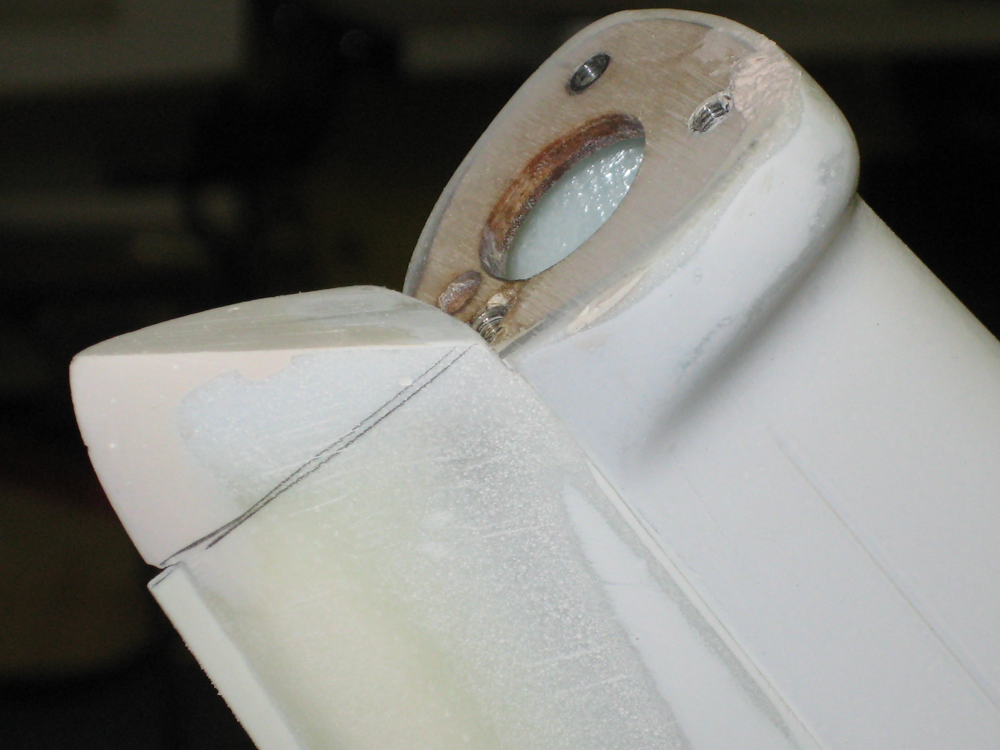

Was tun??? Die hintere Fläche einfach mit Spachtel auffüllen und beischleifen fand ich jetzt nicht so toll, da dann die Proportionen nicht mehr stimmten. Also füllte ich den Innenraum mit einem Harz-/Microballongemisch auf.
Beim genauen Hinsehen erkennt man, dass die Heckfinne mit einer Blechkante endet. Also habe ich die Außennaht mit einem Diamantblatt eingeschnitten. Zuletzt wird dort ein 0,5mm Kunststoffstreifen eingeklebt, der dann ein wenig heraussteht.
Nach dem Aushärten des Harz-/Microballonsgemisches habe ich zunächst das Loch für das Schlusslicht gebohrt und anschließend das Ende spitz zugeschliffen. Den obersten Teil der Endkappe habe ich mit Spachtel aufgefüllt und in Form geschliffen. So sieht es nun aus:
Nachdem ich den Kunststoffstreifen eingeklebt habe, werde ich diesen auf die richtige Höhe runterschleifen. Jetzt sieht die Heckpartie schon ein wenig mehr scalemäßig aus!!! :wink:
Als nächstes werde ich von innen das Harz-/Microballongemisch ein wenig herausfräsen oder schleifen, um Gewicht zu sparen. Die Endkappe hat durch das Auffüllen erheblich an Gewicht zugenommen. Dann werde ich noch ein paar Bleche aufkleben, grundieren und dann bin ich erstmal fertig mit der Endkappe. :wink:

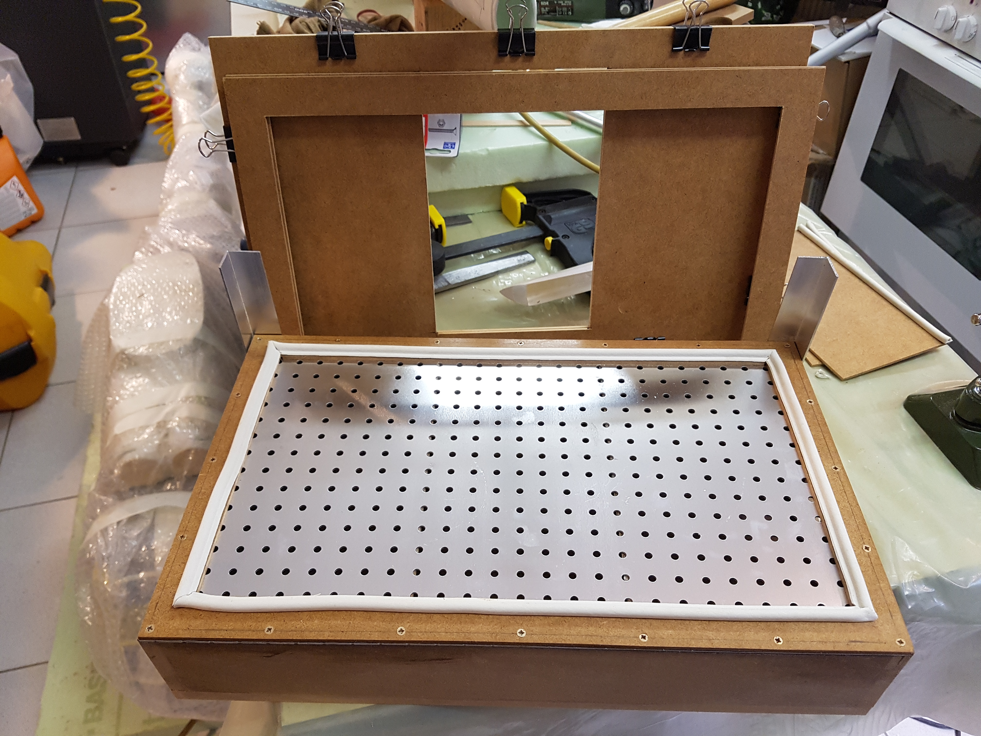

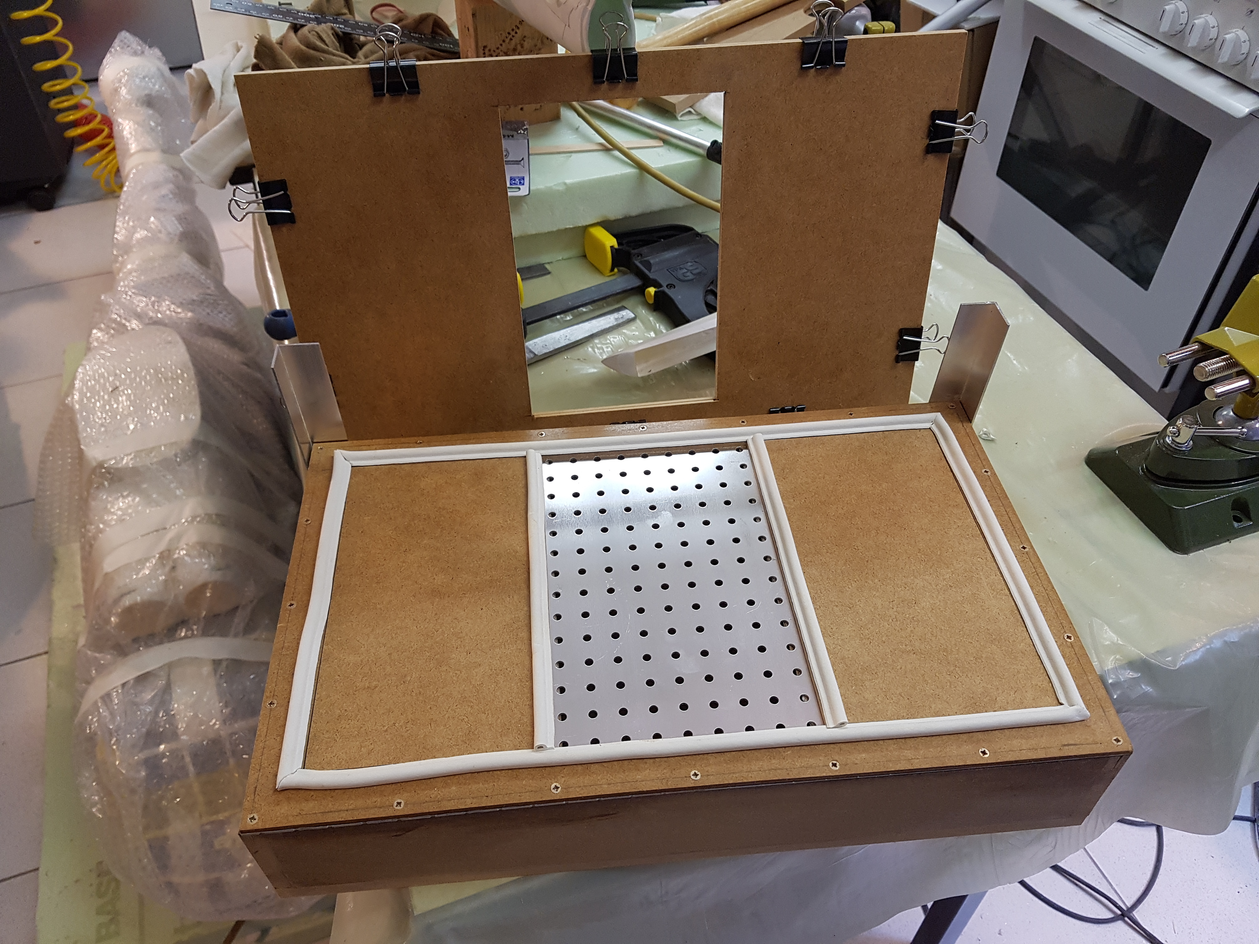

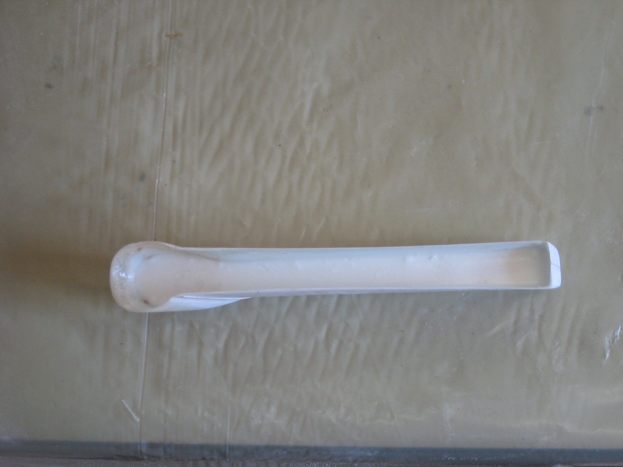

In der Zwischenzeit war ich wieder ein wenig tätig. Habe nicht direkt an meiner Bell gebaut, dafür habe ich mir eine Tiefziehbox gebastelt!!! :D Die Lampensockel sind aus ABS tiefgezogen. :( Diese wollte ich aus durchsichtigen Kunststoff (PET-G/Vivak) tiefziehen, damit man auch die Positionslampen leuchten sieht.
Hier ein paar Bilder von meiner selbstgebauten Tiefziehbox:
Tiefziehfläche für größere Bauteile.
Tiefziehfläche für kleinere Bauteile.
Die Außenmaße der Tiefziehbox sind 41 cm x 25 cm. Die größere Tiefziehfläche ist 36 cm x 20 cm groß und die Tiefziehfläche für kleine Bauteile beträg 13 cm x 20 cm.
Tiefgezogen habe ich bislang noch nicht, jedoch einiges darüber gelesen. Bin mal gespannt, ob das alles so reibungslos funktioniert. :roll: Ich werde über die Ergebnisse berichten. :wink:
