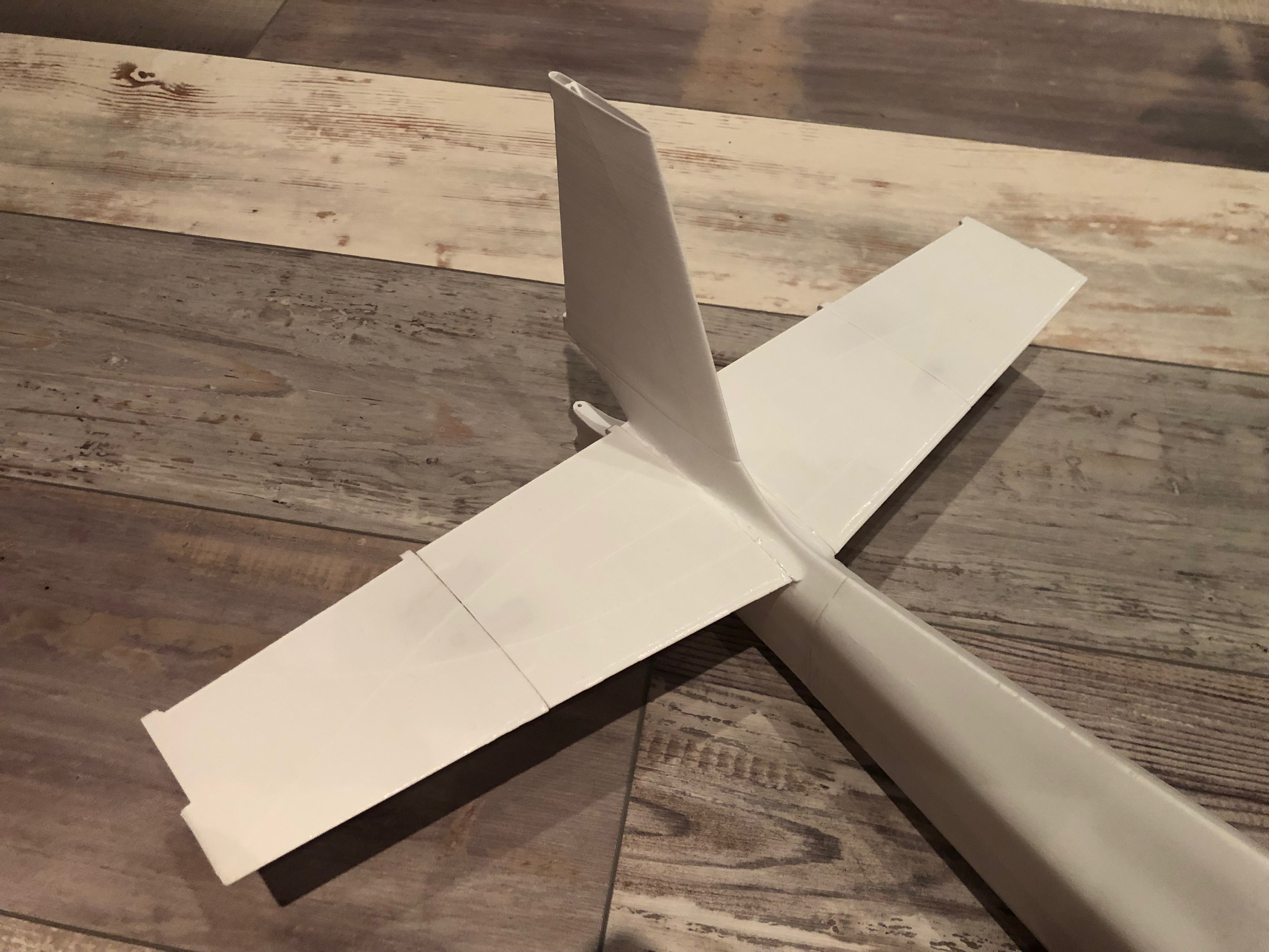

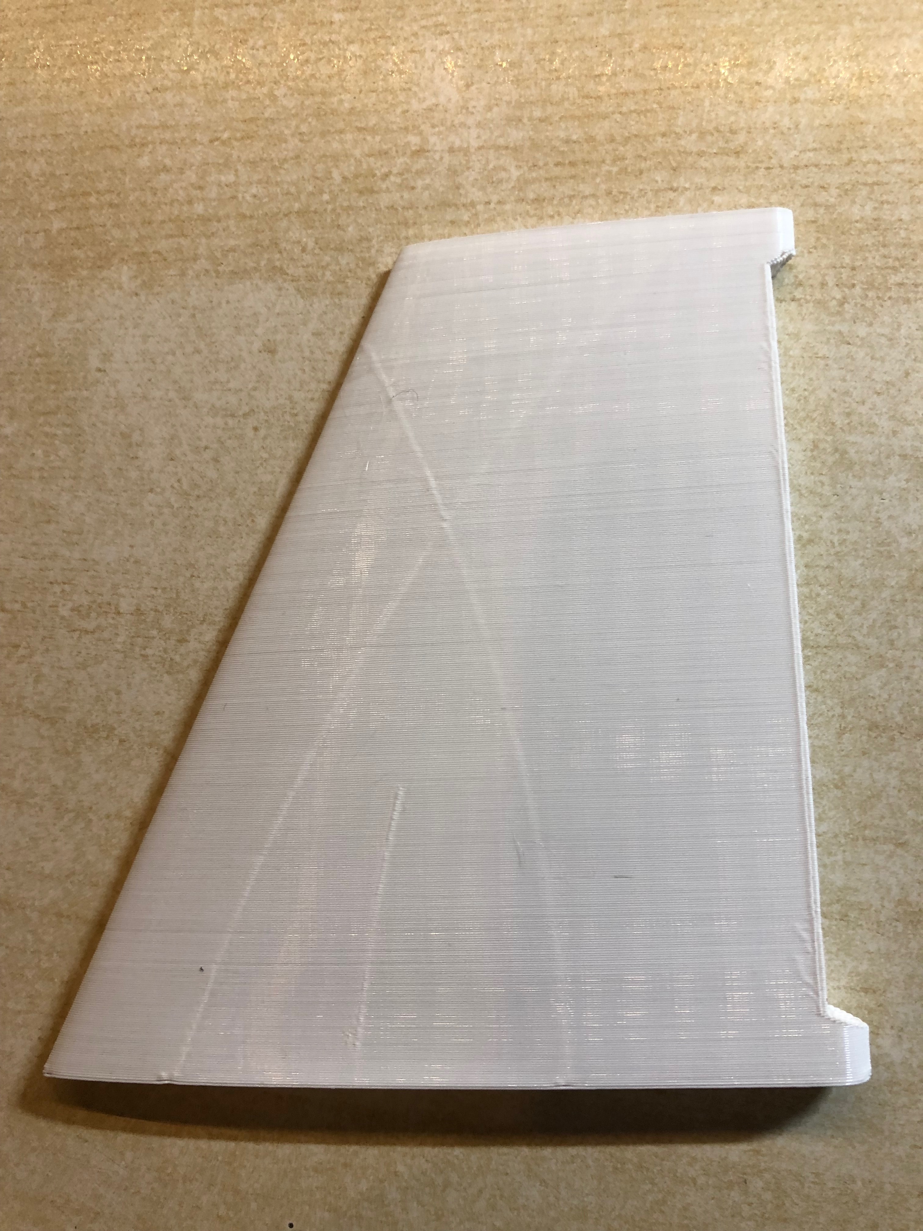

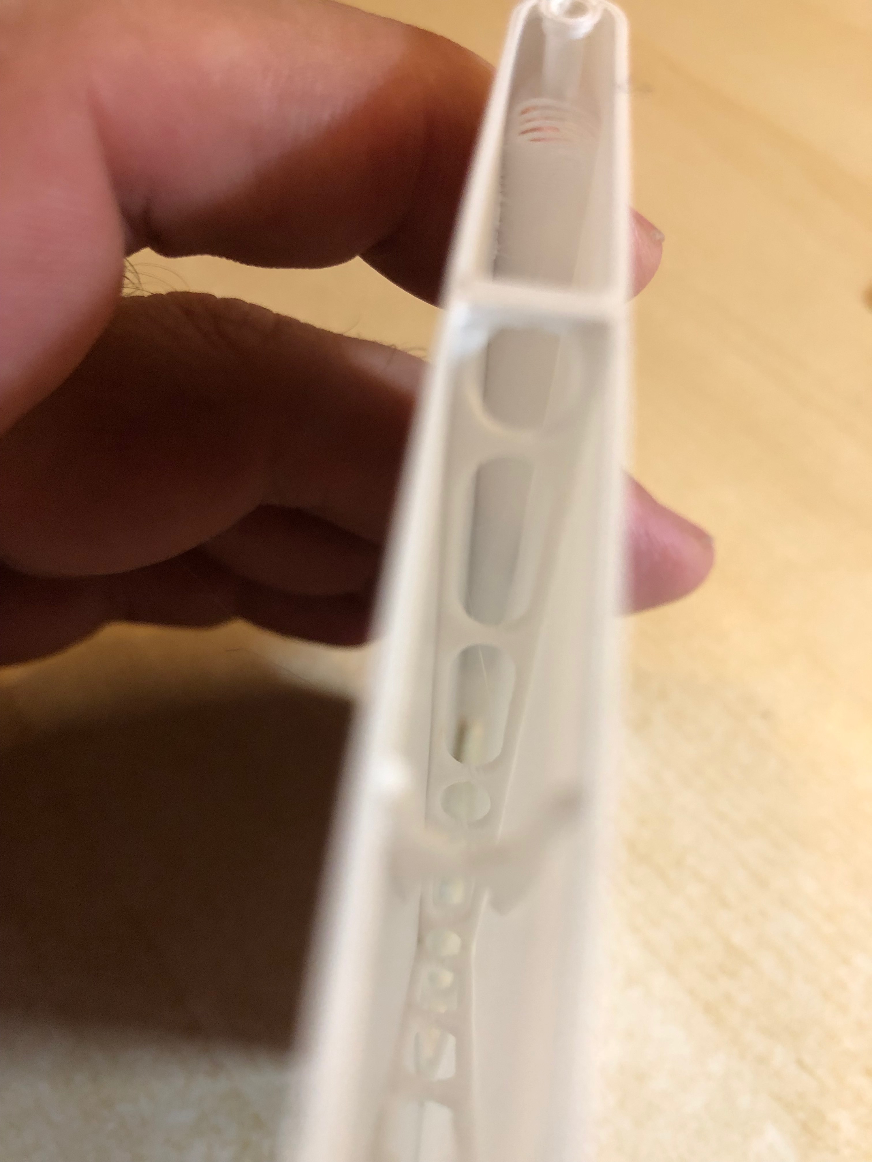

Mal wieder 2 Bilder:
Die Heckflosse - sehr filigranes, aber festes Gebilde!
Perfekt designed und gedruckt :D

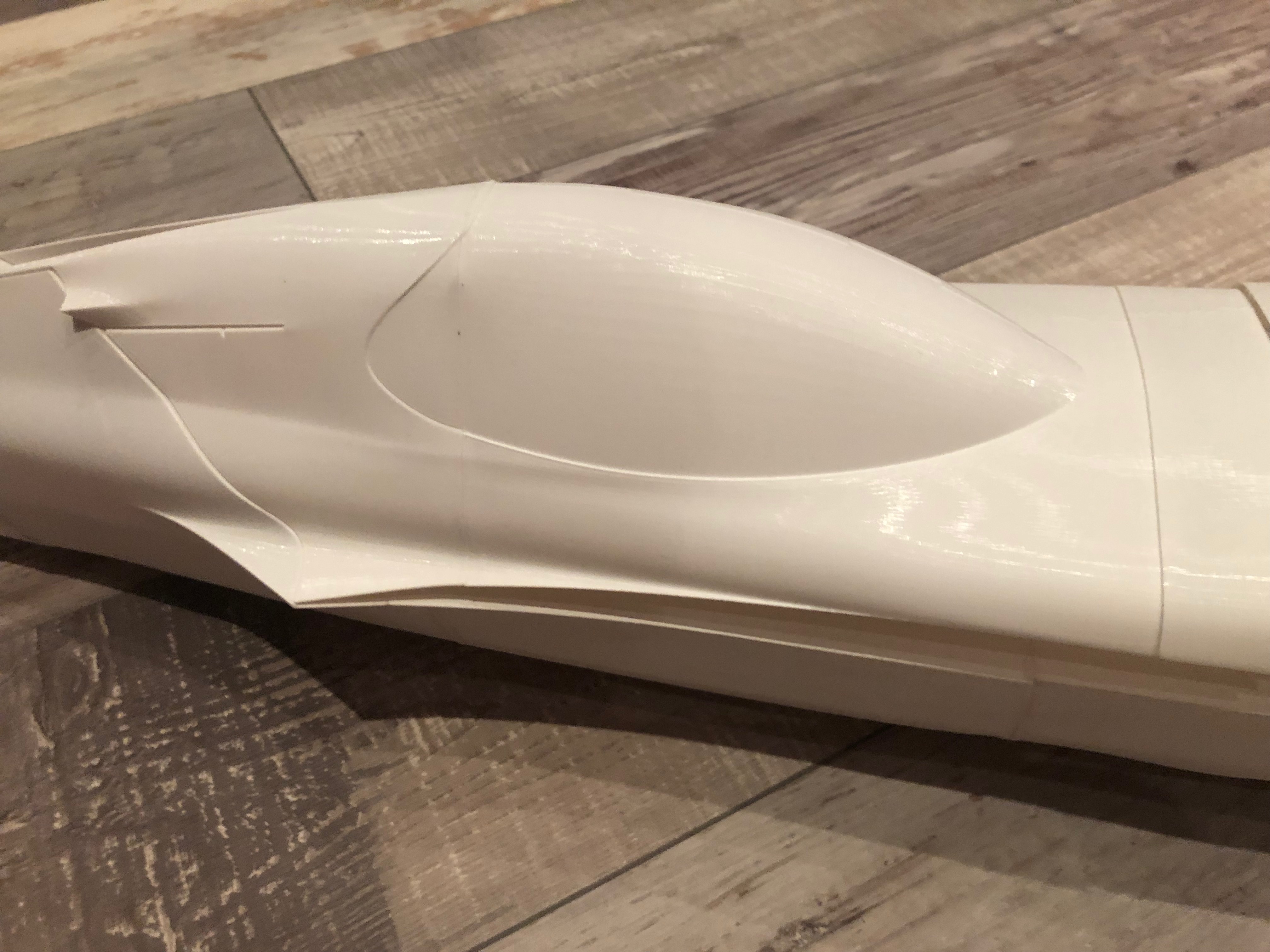

Hab neuen Kleber :mrgreen:
Leitwerk und Kabinenhaube ist fertig!
Das rechte Leitwerk ist übrigens noch nicht verklebt und die Kabinenhaube vorne auch nicht - das wird schon noch besser!

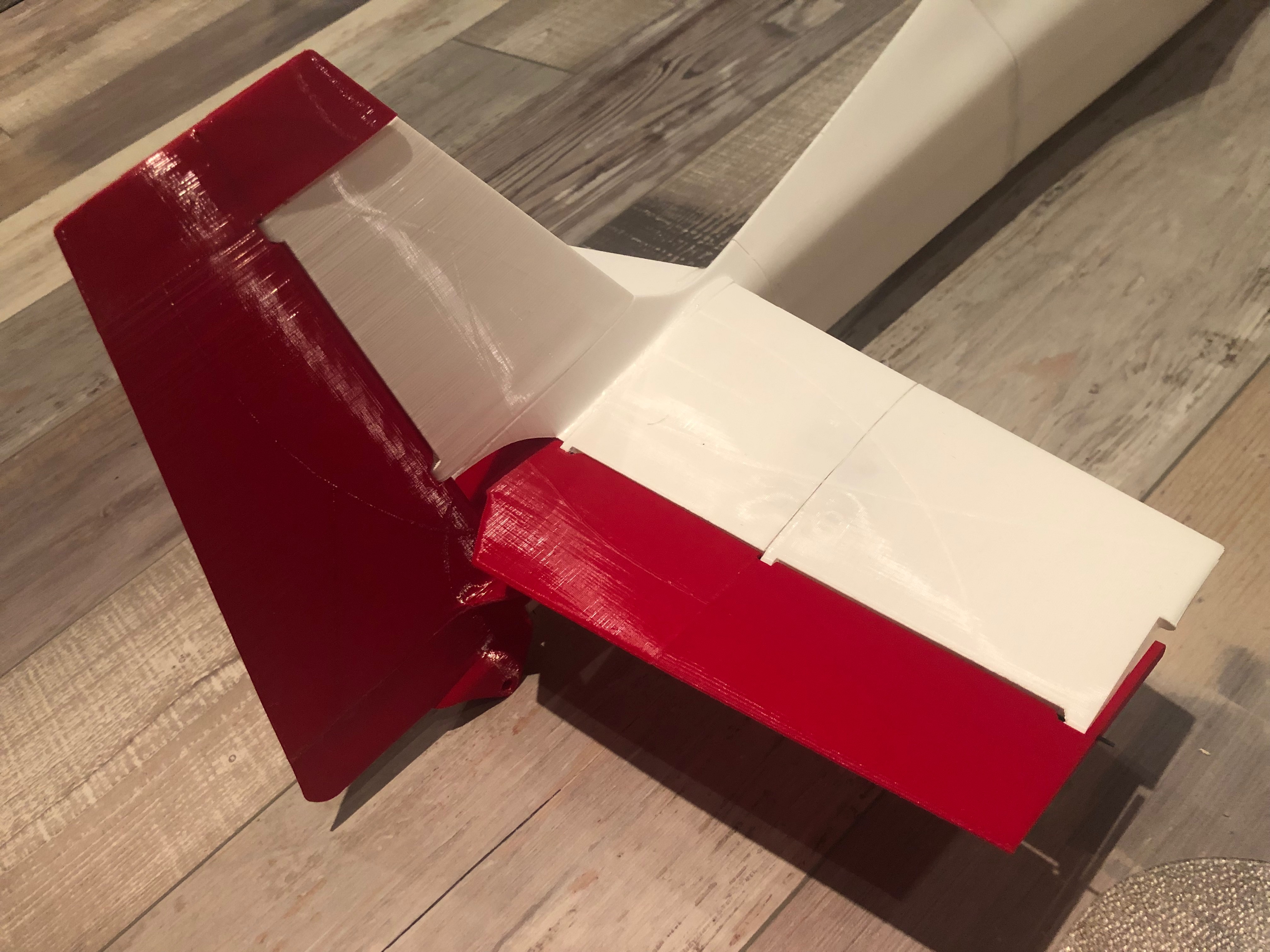

Der Jungfernflug wird wohl noch bis zum Frühjahr warten müssen ...
Aber mein Seiten- und Höhenruder ist fertig :D
Der Drucker hat für die 7 Bauteile insgesamt 7:40 Stunden benötigt.
Druckzeit: 34:43 Std. + 7:40 Std. ==> Gesamt: 42:23 Std. (ohne die Zeit für Fehldrucke!)
Aktuell liegt der Spinner auf dem Druckbett.
Dann fehlen noch die Tragflächen und das Fahrwerk.
