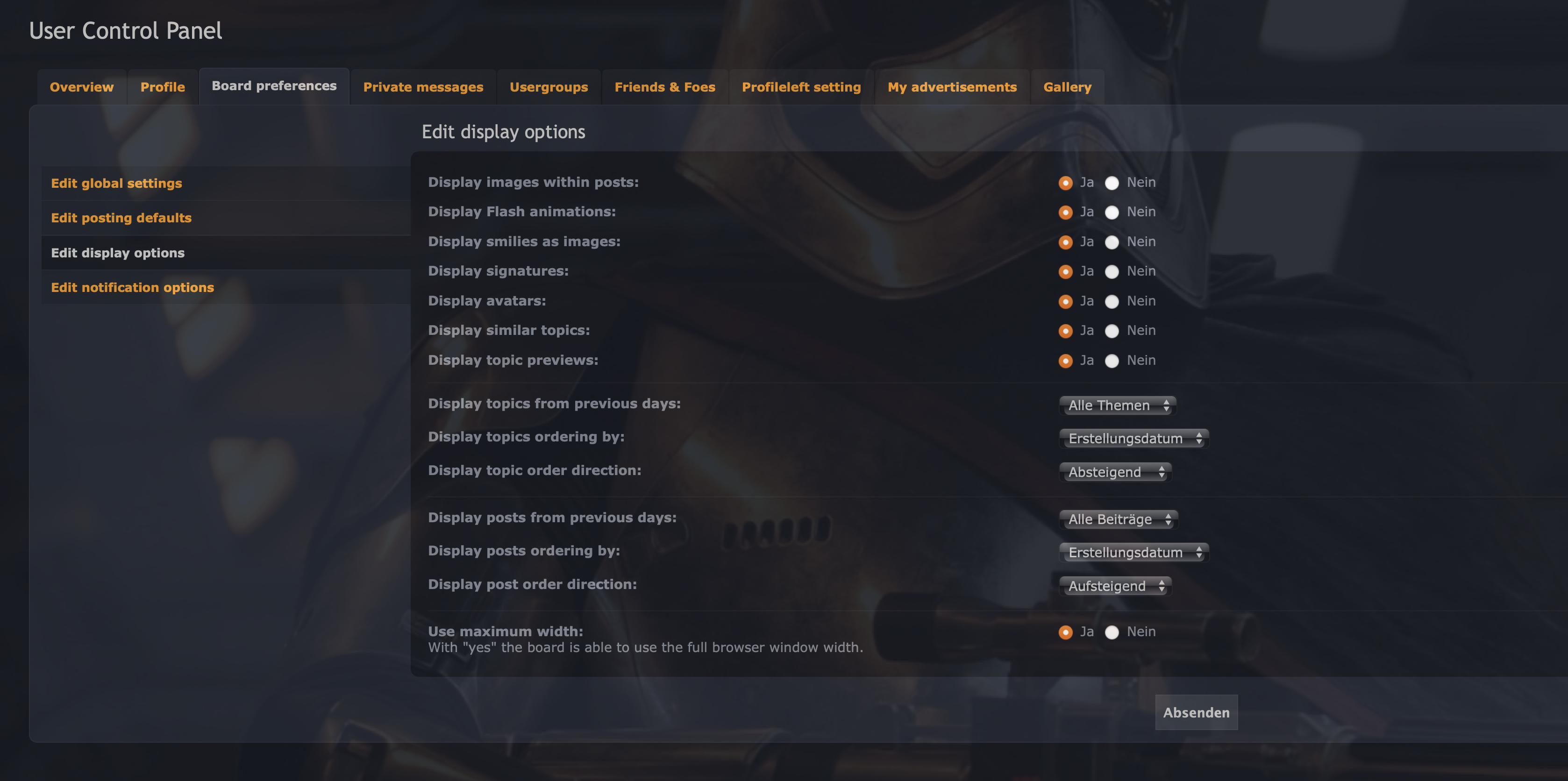

tracer hat geschrieben: 18.01.2022 10:42:06 Bist Du mobil oder mit einem Desktop/Notebook online?
Desktop, FF96.0 (Linux) – angezeigt wird das Bild ja, aber hoch-, statt runterskaliert.
[/quote]
Hast Du das Forum so eingestellt, dass es die maximale Breite des Browsers nutzt?
#69 Re: OmpHobby M1 M2
Verfasst: 20.01.2022 21:34:13
von Thomas X
Rex-Power hat geschrieben: 20.01.2022 07:04:42 30min war der Drops gelutscht inklusive Testflug.
Der ist recht wartungsfreundlich und simpel aufgebaut, ja :)
tracer hat geschrieben: 20.01.2022 21:07:30 Hast Du das Forum so eingestellt, dass es die maximale Breite des Browsers nutzt?
Ja, hab ich. Und Alex’ Bilder werden auch entsprechend angezeigt – dein Screenshot wird wiederum hochskaliert und horizontal scrollbar angezeigt.

Thomas X hat geschrieben: 20.01.2022 21:34:13 Ja, hab ich. Und Alex’ Bilder werden auch entsprechend angezeigt – dein Screenshot wird wiederum hochskaliert und horizontal scrollbar angezeigt.
Sollte jetzt besser sein.
