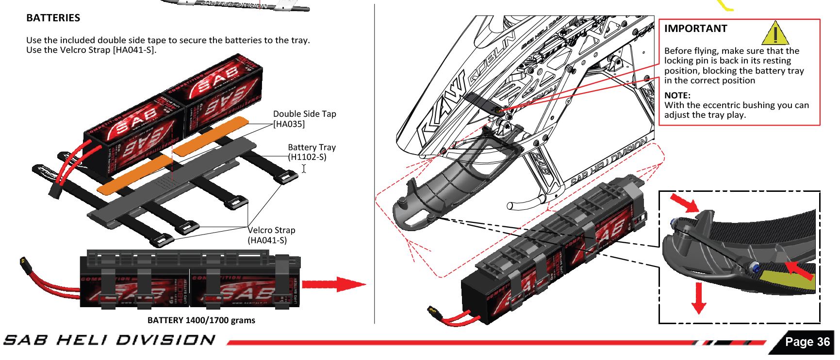

Hy Alex ..du hast die Akkuschiene verkehrt rum drin. Dieser Zapfen gehört nach hinten.
Mein Akkuschiene hatte viel spiel in der Schiene. Musste die Halter etwas unterlegen, das die Halteschienen weiter zusammengekommen sind.
Timo
Ich bin mal gespannt ,ob du mit dem Schwerpunkt hin kommst

Hi Timo,
Laut Anleitung gehört dass so :shock:
Akkuschienen sollten auch richtig so sein, die Klebe Pads kommen doch ebenfalls auf die flache Seite.
Beschriftung SAB ist auch richtig zu lesen so.
Glaube nicht daß SAB einen Schriftzug setzen würde den man nicht lesen kann.
Spiel habe ich nicht.
Schiene geht knackig stramm rein, schließt auch sauber die Verriegelung.
:shock:
Mit dem Schwerpunkt mach ich mir keine Sorgen.
LIPO wiegt 800 Gramm, und habe sie noch nicht fest an der Schiene. Kann LIPO von ganz vorne bis ganz hinten festmachen.
Dies geben die Zurrpunkte her.
Wenn Schwerpunkt passt werden sie an der Akkuschienen verklebt und die Strapsen noch rum.
Sollte eigentlich so dann passen.
Nachtrag
War schon verunsichert :shock:
Gegenfrage
Meinst nicht wenn die Schmale Seite vorne ist mit Schrift
SAB oben, das es wesentlich einfacher wäre die Schiene rein/raus zu machen?
Wennst die Schmale Seite hinten hast... Wie funktioniert bei Dir der Schnapper / Verriegelung :shock:

Hy Alex...mein Akkuschiene geht auch knackig rein aber mach mal den Akku dran , und dann versuche den Akku zu einer der Seitenplatten zu ziehen. Da hatte ich spiel.
Schau dir mal mein Bild zur Akkuschiene an.
Alex ich meinete du hast hinten ,vorne vertauscht.
Timo

:shock: Seltsam, :shock:
Bei mir passt es auch 100% mit dem Verschluss überein.
Die Nase vorne ist perfekt als Griff.
Nö,
Mir egal nu was richtig falsch ist, es funktioniert so ebenfalls
Sogar mit Griff :mrgreen:
Meine bei mir steht es wirklich anders herum :o

Gehen tut beides. von daher ist es auch egal.
Timo

Ich habe die halt anders drin, so wie es bei mir in der Anleitung steht. Ob das nun was ausmacht, kann ich dir nicht sagen, aber sie rastet immer ein egal wie rum.

weil du gefragt hattest - Timo hat Recht laut Anleitung kommt der Zapfen nach hinten - aber wie gesagt meine Meinung dazu kennst du schon: absolut egal wie herum die Schiene Hauptsache sie hält :)

Mal 2 Bilder
Hinten fest, vorne Schnapper drin.
Für 6s auch besser so ein, wo willst die Schiene sonst packen um sie herauszuziehen?
Bei 12s kannst am LIPO ziehen.

Viel nun geschrieben wie herum nun richtig oder falsch.
Meine Vermutung
Mit Zapfen nach vorne in den Schacht ist für 12s
mit dem Zapfen nach vorne (Flugrichtung) eher für einen LIPO gedacht.
6s oder 8s LIPO.
Der Hacker ist nun relativ schwer zu anderen
5000er 6s mit 800gr.
Wie die Bilder nun zeigen habe ich beides getestet.
Mit dem Schwerpunkt ist so eine Sache, da muss der eine LIPO schon weit nach vorne.
Ist der Zapfen nun vorne somit habe ich zum einen mehr Klebefläche für den LIPO zum anderen komme ich mit dem LIPO auch noch ein gutes Stück weiter nach vorne.
Was hier auch wirklich notwendig ist wenn der Schwerpunkt passen soll.
