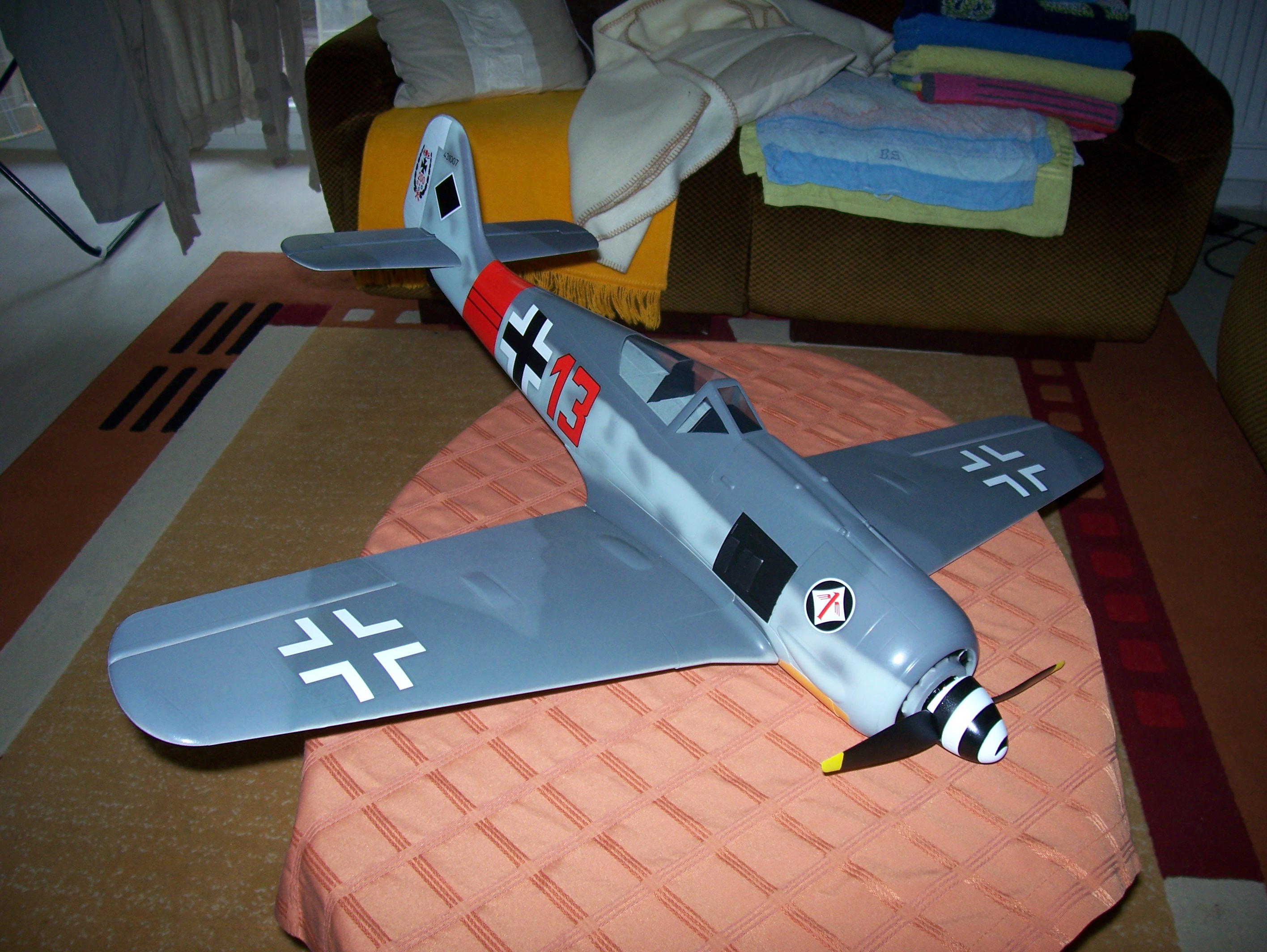

Fertig :D

VIDEO ???

Willst n Video sehen, wie sie da so rumliegt? ;)
Erstflug is evtl. morgen aber spätestens am WE. Je nach Wetter. Dann gibts auch Bilder und n Video.

Ich müh mich :oops: Evtl. kommt noch Klarlack drüber.

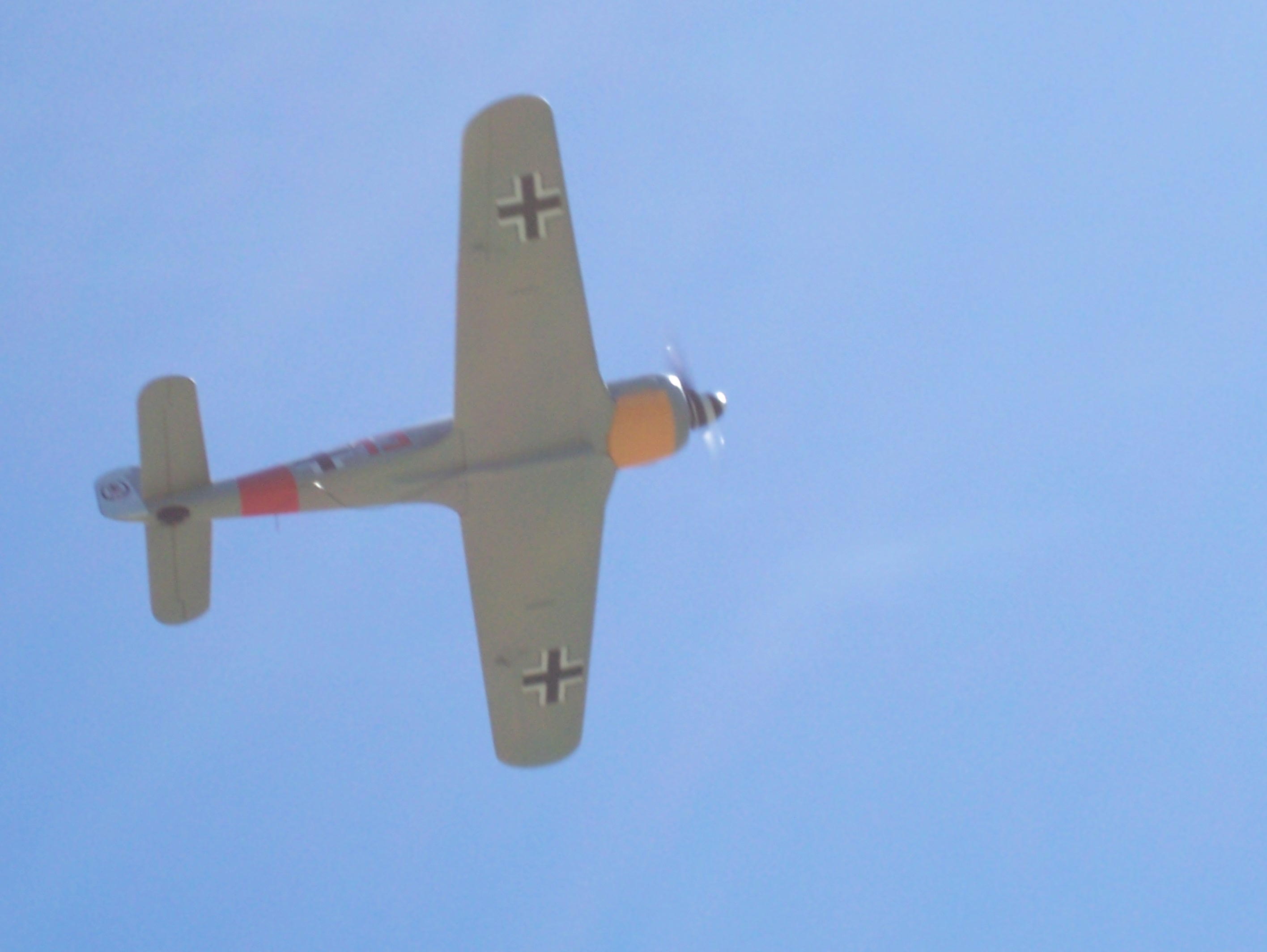

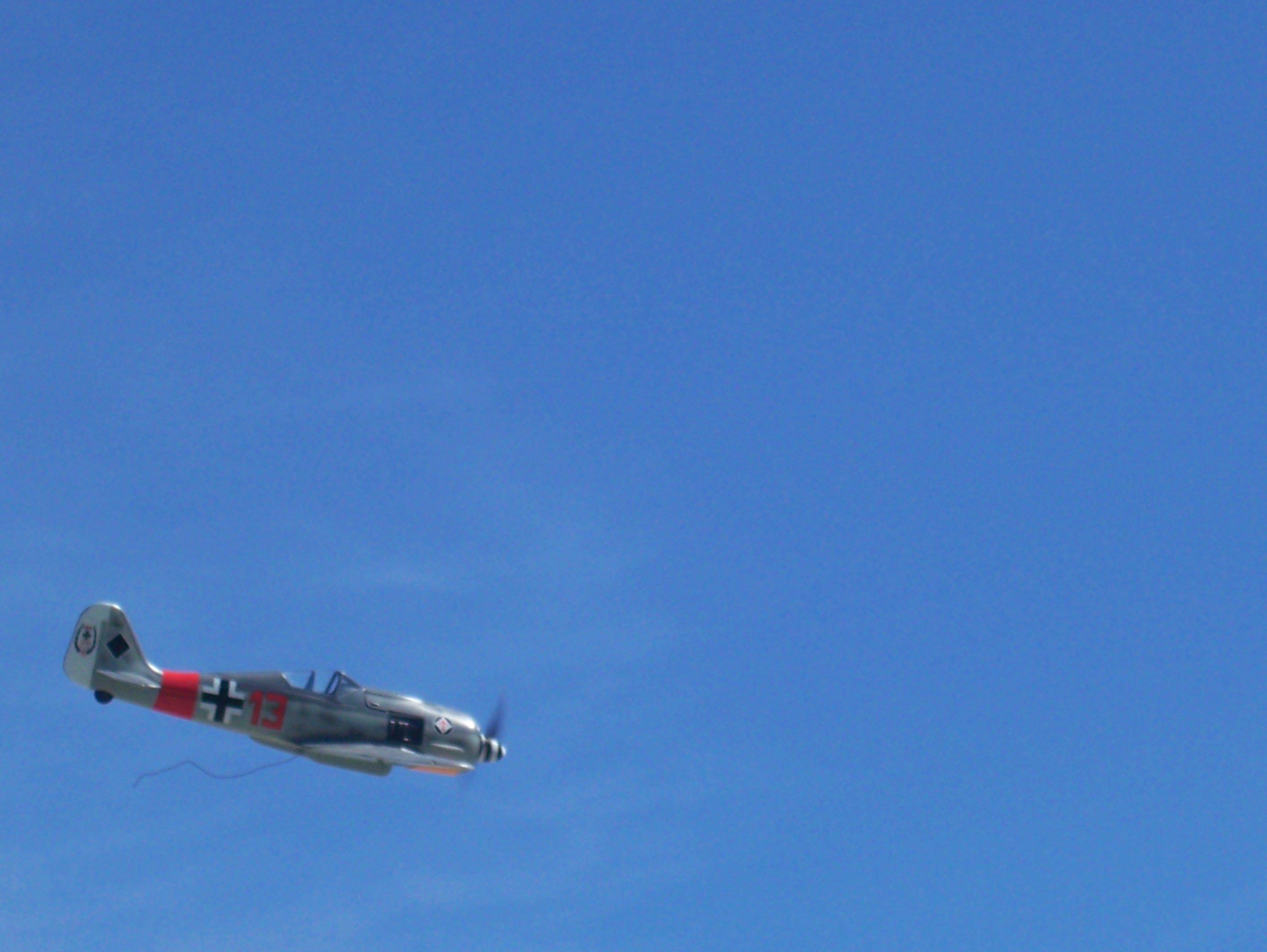

So hier gibts schonmal ein paar Bilder. Ein Video gibt es am Montag :)

Aso...erste FLugerfahrungen:
Sie reagiert schön agil auf Querruder. Ich habe auf beide Ruder jetzt 20% Expo und damit kann man sie schön galant durch die Luft bewegen.
Was man auf jeden Fall machen sollte: Der Sperrholzspant, durch den die Fläche angeschraubt wird, muss verstärkt werden. Da die Fläche nicht direkt darauf aufliegt und man daher auch keine Anschlag beim Schrauben hat, kann man den sehr leicht zerbrechen. Haben jetzt daher von unten schön was drauf laminiert, damit es stabiler. Bisher der einzige Schwachpunkt, den ich entdecken konnte.
