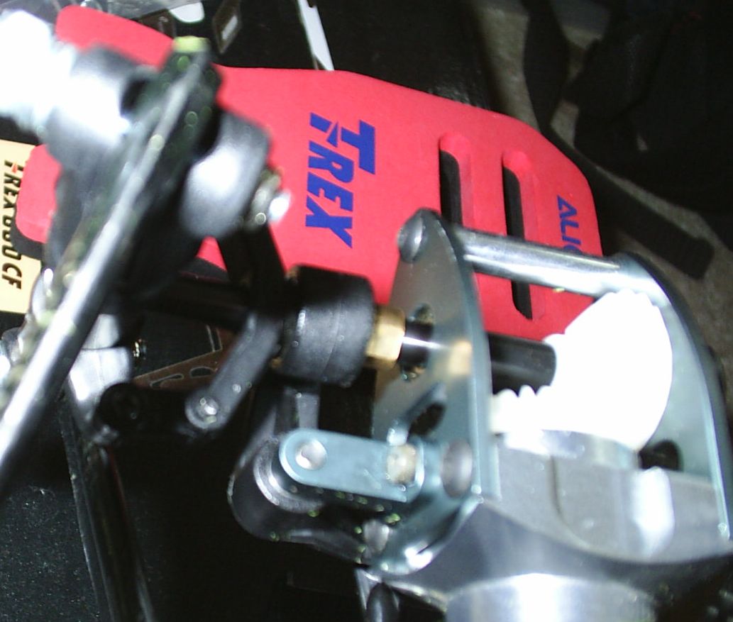

so, blätter stehen wieder übereinander.
limiter steht auf etwa 95
auf der "gegen drehmoment" seite fehlt aber ordentlich weg.
es sind deutlich mehr als 2-3mm, eher 5-6mm.
kannst du mir jetzt erklären, warum das so ok ist, und warum die hülse im HH modus den vollen weg fahren kann?
(hast du ja gesagt)
ich versteh das nicht... :?

habe mir Gestern auch 'nen 401er gekauft.
Hatte auch das Problem das die Hülse auf einer Seite anstieß und auf der anderen nicht. Den Limiter konnte ich auf Max. drehen und er stieß immer noch auf einer Seite an.
Nach umfangreichen Studieren des Gyro-Bereichs im Forum habe ich dann Heute noch mal alles eingestellt und siehe da, es klappt alles so wie ich wollte.
Hier mal meine Vorgehensweise:
1. Servo auf 90 Grad gestellt
2. Servo so weit nach Vorne oder Hinten Geschoben das die Hülse gnau in der Mitte der Heckrotor-Achse sitzt (Mit Messschieber kontrolliert)
3. Akku dran (FB im AVCS Modus mit 50% auf dem Gyro-Empfindlichkeits-Kanal eingeschaltet)
4. Nach Initialisierung des Gyro FB in Normal-Modus umgeschaltet(wieder mit 50% aber im Normal-Modus)
5. Limit-Wert des Gyro so eingestellt, daß ich gerade noch ein wenig Luft zu den Anläufen habe
6. Heck-Servo mit der FB elektronisch auf ca. 5 Grad Heckrotorblätter getrimmt
7. Abheben und im Schwebe-Flug weiter trimmen bis Heck steht.
8. Landen und Akku ab
9. FB wieder auf AVCS-Modus umschalten und Akku wieder drann (Gyro lernt neue Nullposition des Heck-Knüppels für AVCS
10. Schwebeflug im AVCS-Modus und Empfindlichkeit einstellen bis Heck Pendelt und dann wieder etwas zurücknehmen
11. umschalten in Normalmodus (Heck bleibt stehen, weil ja im Normal-Modus getrimmt)
12. Empfindlichkeit des Normalmodus einstellen bis Heck pendelt und wieder etwas zurücknehmen
13. Fliegen!
Wichtig: Wenn das Heck neu getrimmt wird, Akku ab und wieder drann.
Damit der Gyro den neuen Nullpunkt des Knüppels lernt.
Hoffe ich konnte ein Wenig Helfen.

3d hat geschrieben:so, blätter stehen wieder übereinander.
(hast du ja gesagt)
Ist ok so, jetzt gehst Du in Denn HH Mode ca. 65 % und fliegst :-)
Immer im AVCS Mode bleiben und Spaß haben.
Gruß Doc Tom
