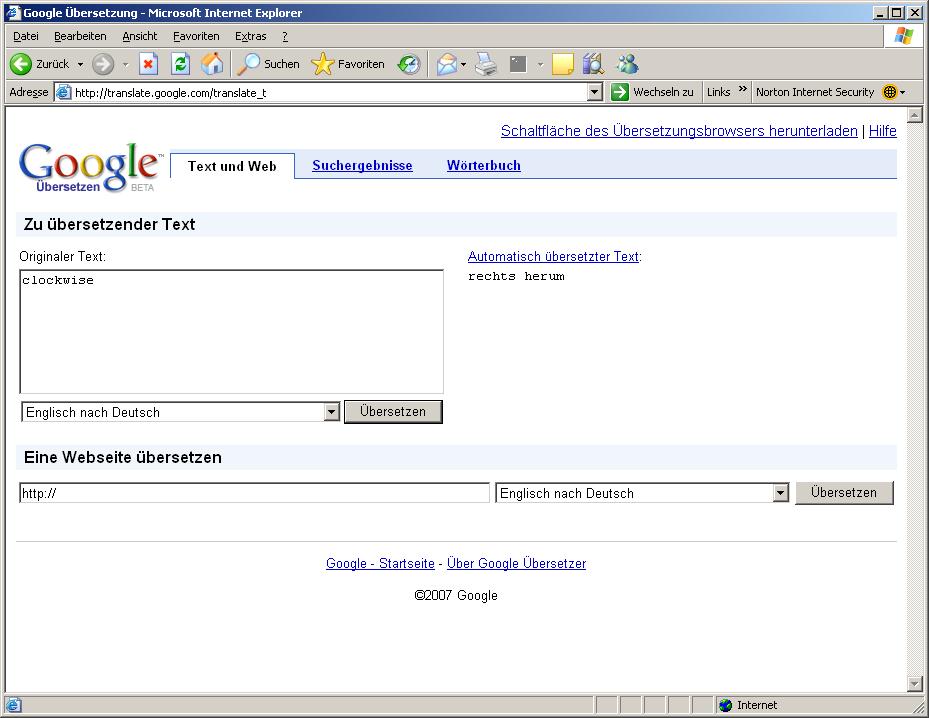

wenn google sagt "rechts rum", dann heißt es "rechts rum" und nicht "im uhrzeigersinn"
Dann hast Du halt falsch gegoogled.
PICC-SEL
Beiträge: 3988
#63
Beitrag von PICC-SEL »
3d, extra für dich :-) Richtig Googeln

ich hab richtig gegoogelt.

http://www.dict.cc/englisch-deutsch/clockwise.html
Vom Sinn her ist rechtsrum richtig.
Vom Wort her trifft es "im Uhrzeigersinn" aber besser.

zu clockwise:
Dass heisst "Im Uhrzeigersinn", wie das allerdings mit Übersetzungen so ist, gibts mehrere Möglichkeiten, deshalb ist es falsch bei einer Worterklärung einen Übersetzer zu benutzen.
Für solche Sachen gibt es Wörterbücher (dictionaries).
