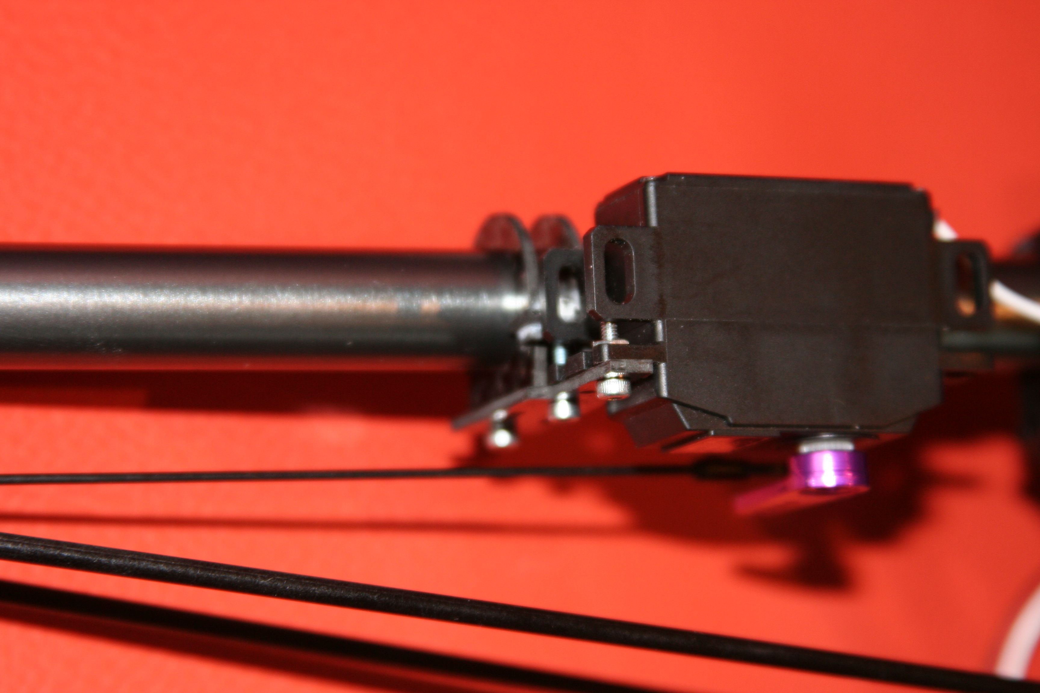

da gestern nachmittag mein MT Baukasten gekommen ist hab ich den zwischendurch mal gebaut.
Und festgestellt, das Thunder-Tiger ja irgendwie anders ist.
Wenn man vorher Lepton Kopf und T-Rex 600 Kopf montiert hat ist der MT Kopf ja richtig zierlich dagegen. Jetzt weiß ich allerdings wo ich die Anlenkteile für meine Mini-Lama herbekomme, der 3-Blatt hat nämlich die gleichen riesigen Kugelköpfe drauf.
Die mitbestellten 0915 TT Servos haben natürlich auch keine Standardabmessungen. Länge und Dicke geht, aber die Höhe über den Laschen ist mal wieder anders. Deswegen werden die gerade in den Rechner eingegeben.
Der Servohalter geht trotzdem, aber nicht so ganz wie vorgesehen.
Da muss die mitgelieferte Erhöhung nämlich wegbleiben. Das gilt dann auch für das HS56HB.

#71
Beitrag von AMIGO »
Hi Jürgen
Erst mal willkommen im MT Club
Bin gerade am Schrauben und Überlegen gewesen
War ja fast Gedankenübertragung, die Teile sind wirklich fantastisch
verarbeitet, genau das wollt ich Dich gerade fragen ob man die Teile
eventuell weglassen kann, dann klappts auch mit einem kurzen
Servohorn.... und Du hast es gepostet.
Das ist die Lösung
LG
Norbert

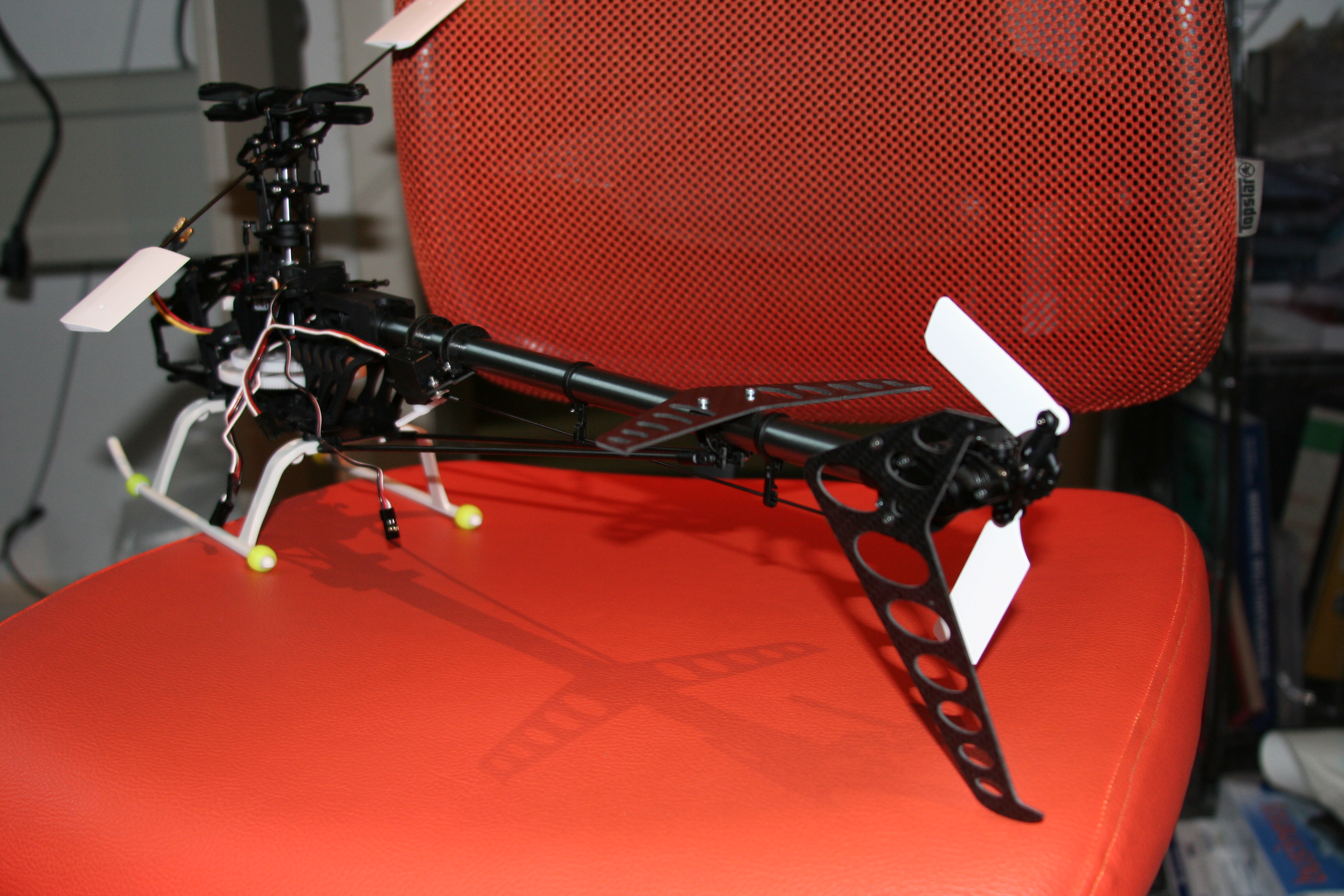

#72
Beitrag von yogi149 »

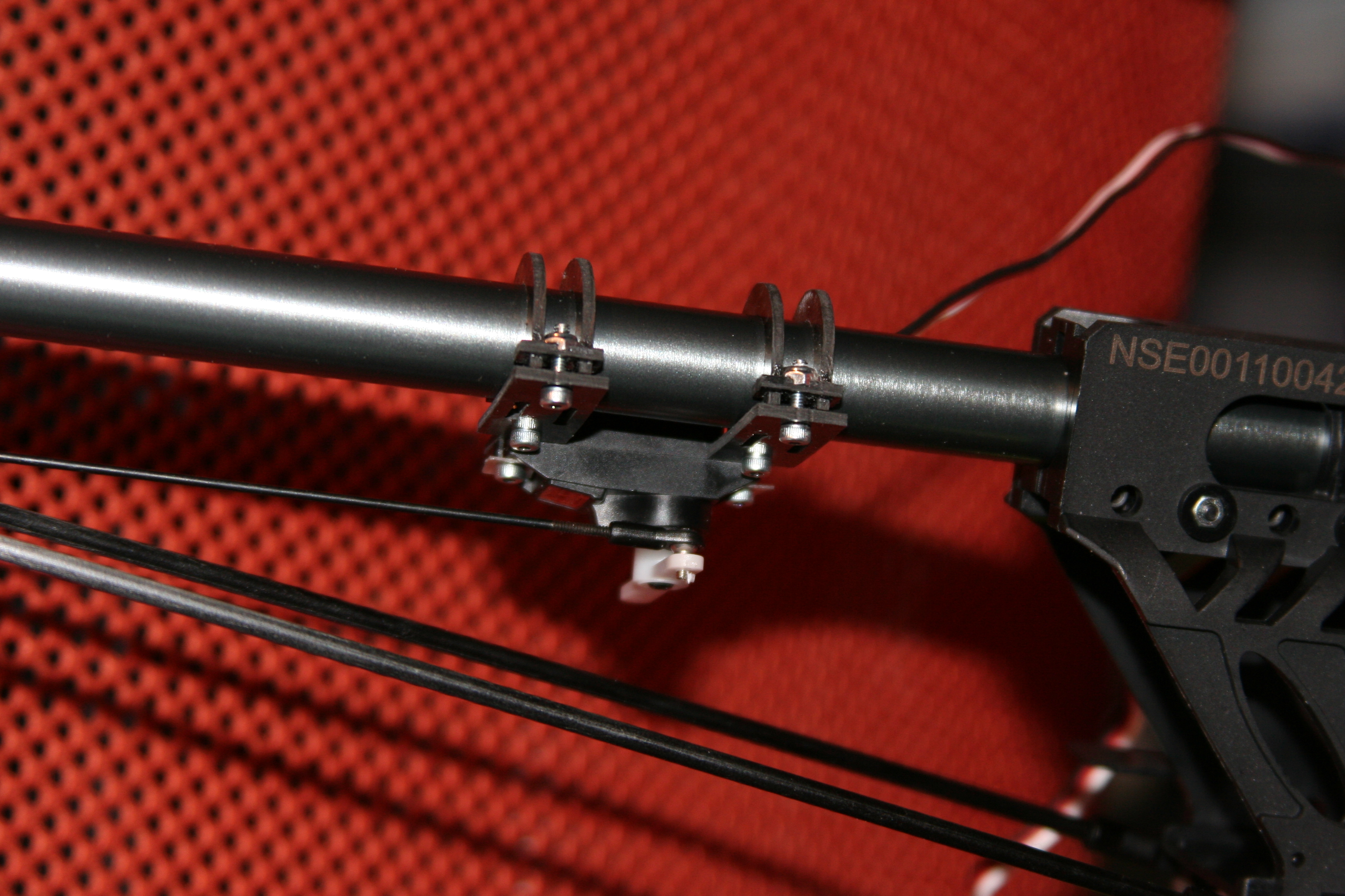

und für die, die gerne was kräftigeres am Heck haben.
Hier die halb-montierte Variante für das S9650.
BTW: bei mir kommt dann nach den ersten Flugtests wahrscheinlich wie bei allen meinen Helis ein CFK-Rohr als Schubstange drauf. :lol:
@Norbert: die Blätter bei Jumpjunky sind wahrscheinlich die T-Rex CFK Heckblätter vom SE.

Beitrag von AMIGO »
Hallo Jürgen,
Damit scheinen alle Problemchen gelöst, looks fine.
Ein 3mm CFK Rohr für die Anlenkung hab ich schon zu Hause,
bin noch am überlegen, ob ich da eine Hülse ( habich bei meinem
Modellbauer leider nicht gefunden ) drüber mach,
oder einfach zwei der längeren Teile aus der Taumelscheibensektion
mit Epoxy einkleben werd.
Aus erfahrng weiß ich aber aus der Fliegerei, daß das ins Auge gehen
kann, wenn es stärker belastet wird, da hab ich einfach eine
dünne GFK Faser außen mit Epoxy drübergewickelt( 5min ) das hat dann gehalten.
in diesem Fall dürfte aber auch ein transparenter Klebefilm ( Tesa o.ä. )
seinen Dienst verrichten.
