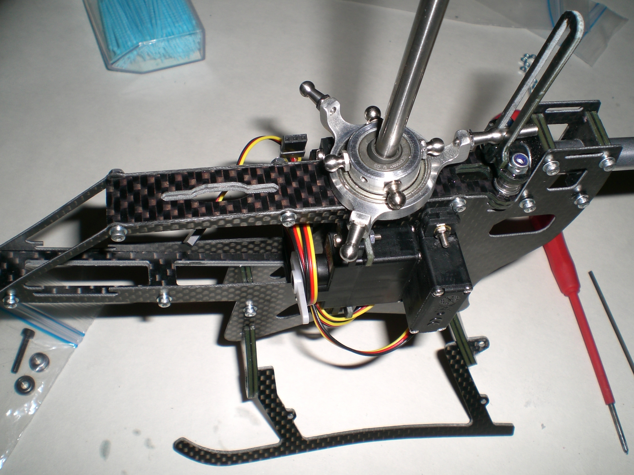

dressi
Beiträge: 50
Registriert: 22.12.2007 21:45:19
Wohnort: Roth
#70
Beitrag von dressi »
hallo
die hs 56 sind zu klein :(
hs81 sind genau richtig :D
größer ist auch schlecht :roll:
anbei ein bild
grüsse DRESSI
Spike 032.jpg (1.74 MiB) 3593 mal betrachtet
dressi
Beiträge: 50
Wohnort: Roth
#71
hallo nochmal
welcher hersteller s3153diggi
finde nichts
:study:
danke DRESSI
