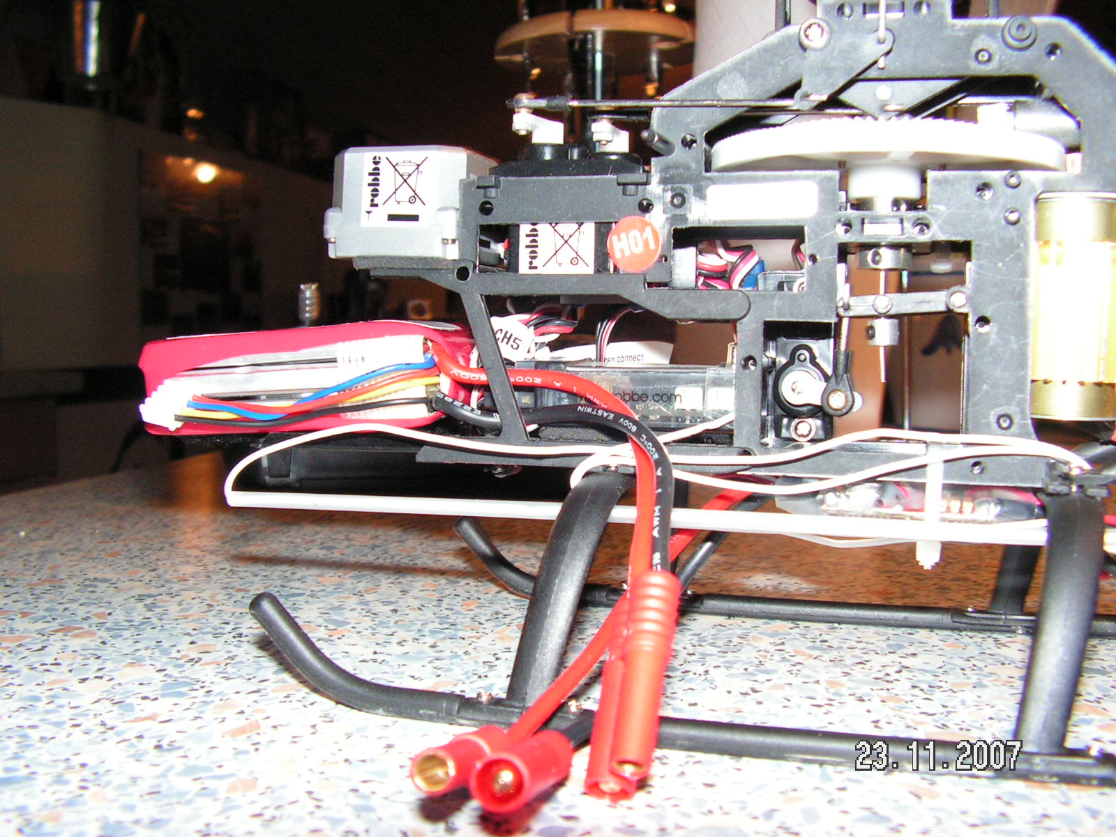

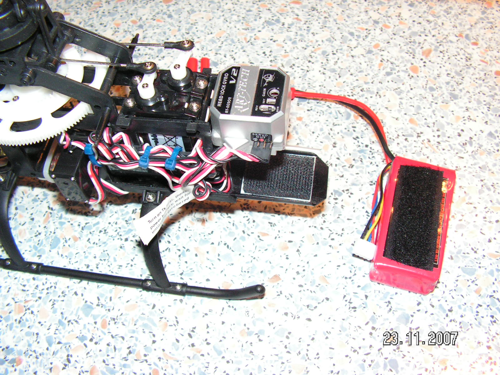

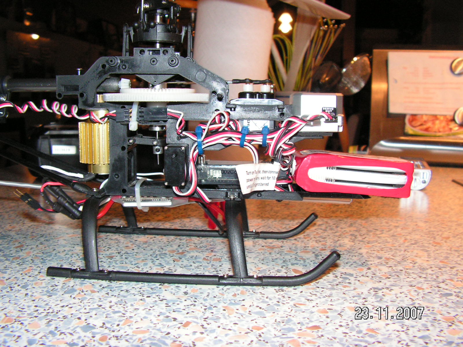

und hier nun die Bilder, Stefan.
von links - in Flugrichtung gesehen
von rechts
von rechts
und nochmal leicht von rechts oben, wo man den Kletti usw sieht

Stefan.v
Beiträge: 12
Registriert: 23.11.2007 17:36:26
Wohnort: Herdorf
#64
Beitrag von Stefan.v »
Ja Super THX
werde morgen nochma test Fliegen !!!!!
Super Service !!!!!!!!!!!!!!!!!!!!!!!!!!!!!!!!! Vielen dank für die Bilder
