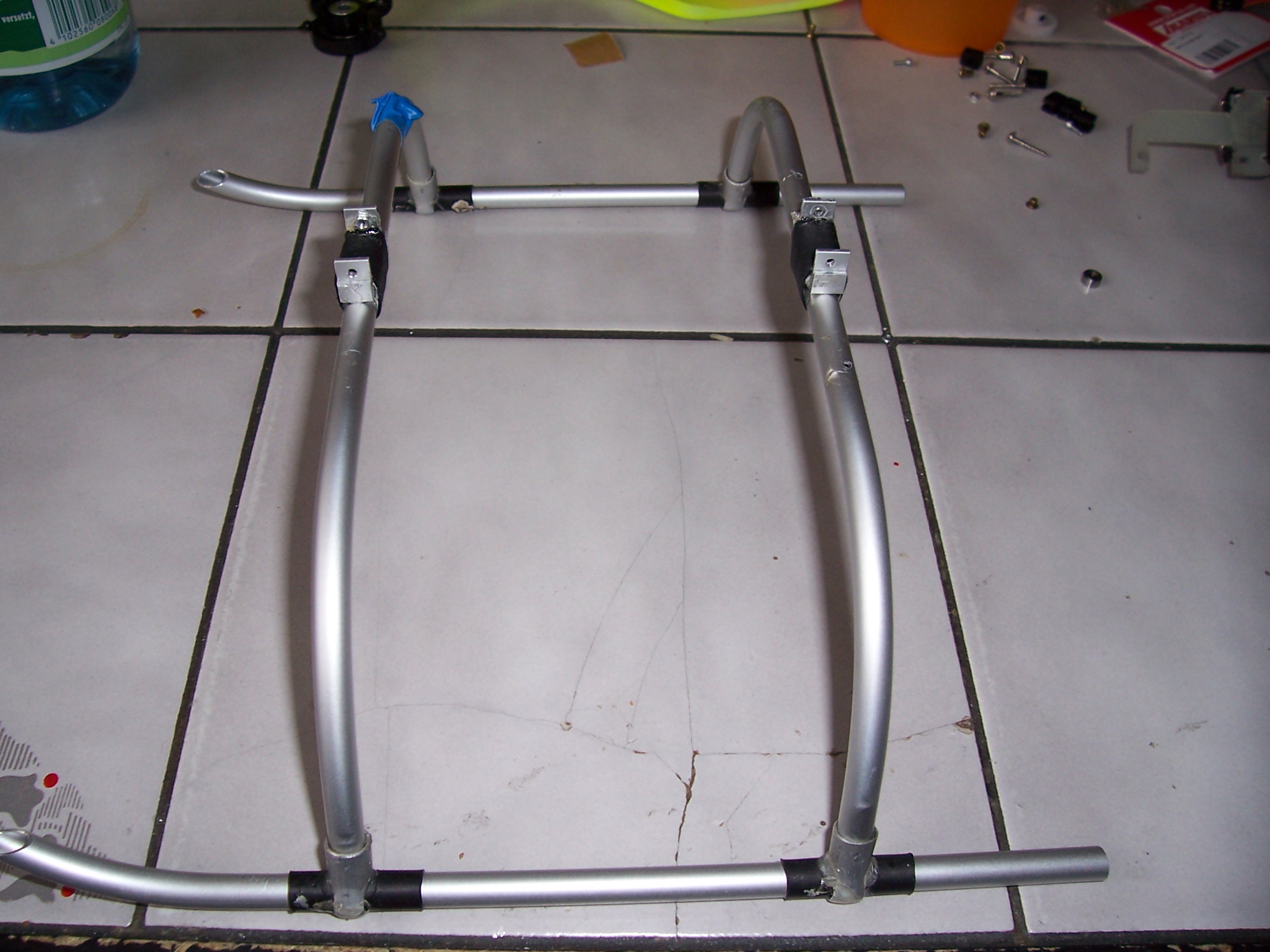

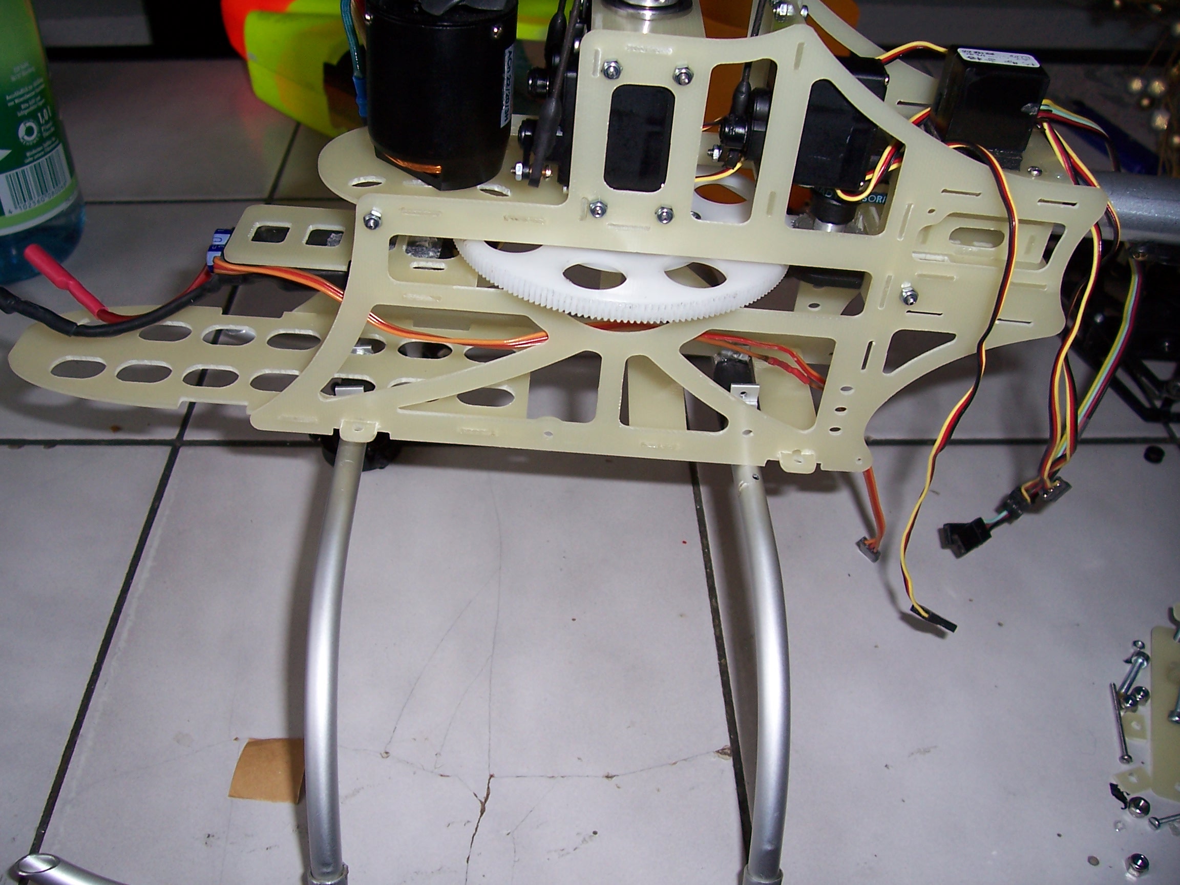

und weiter gehts, ich hab gestern abend nicht mehr soviel Muse gehabt...

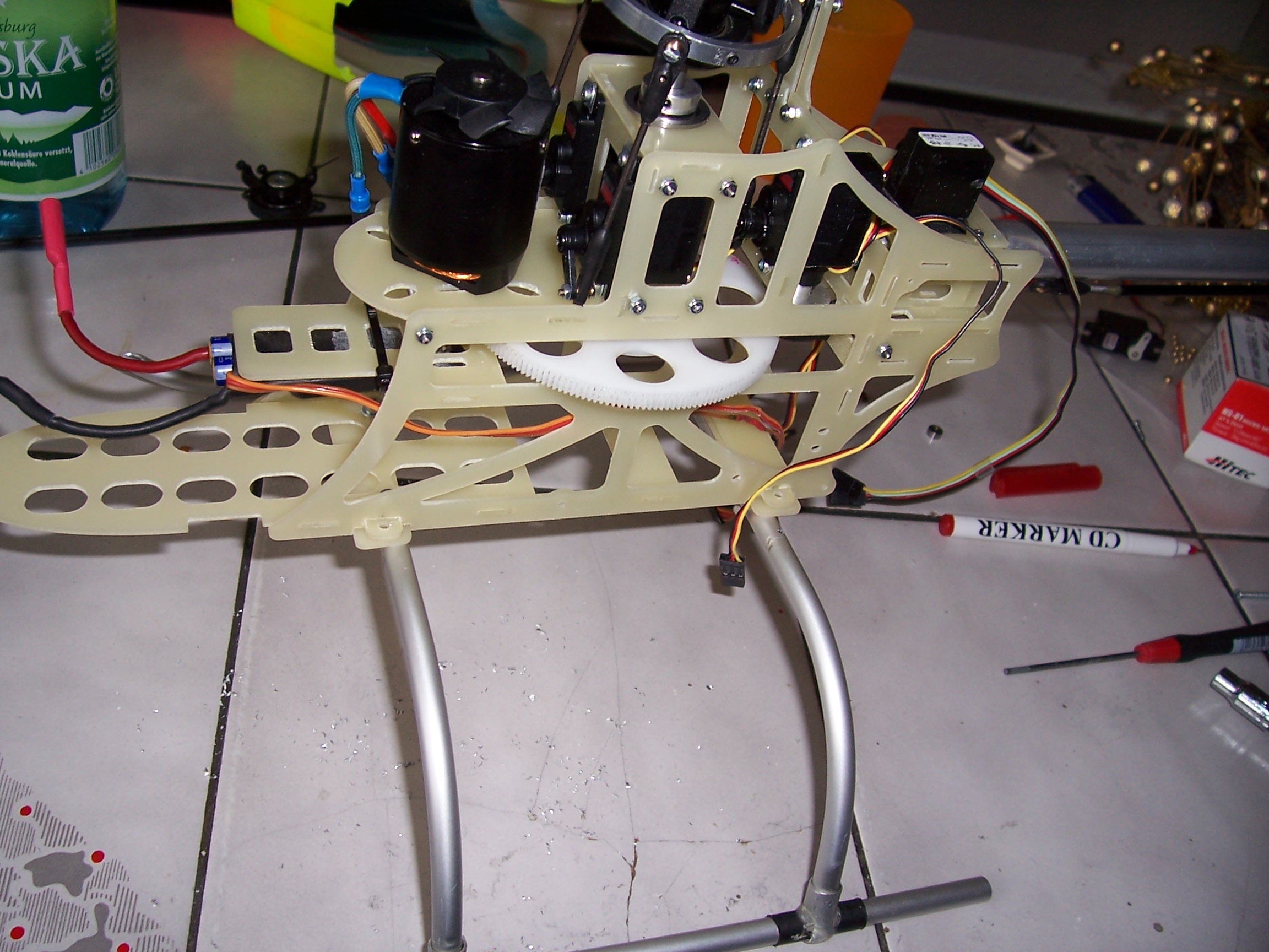

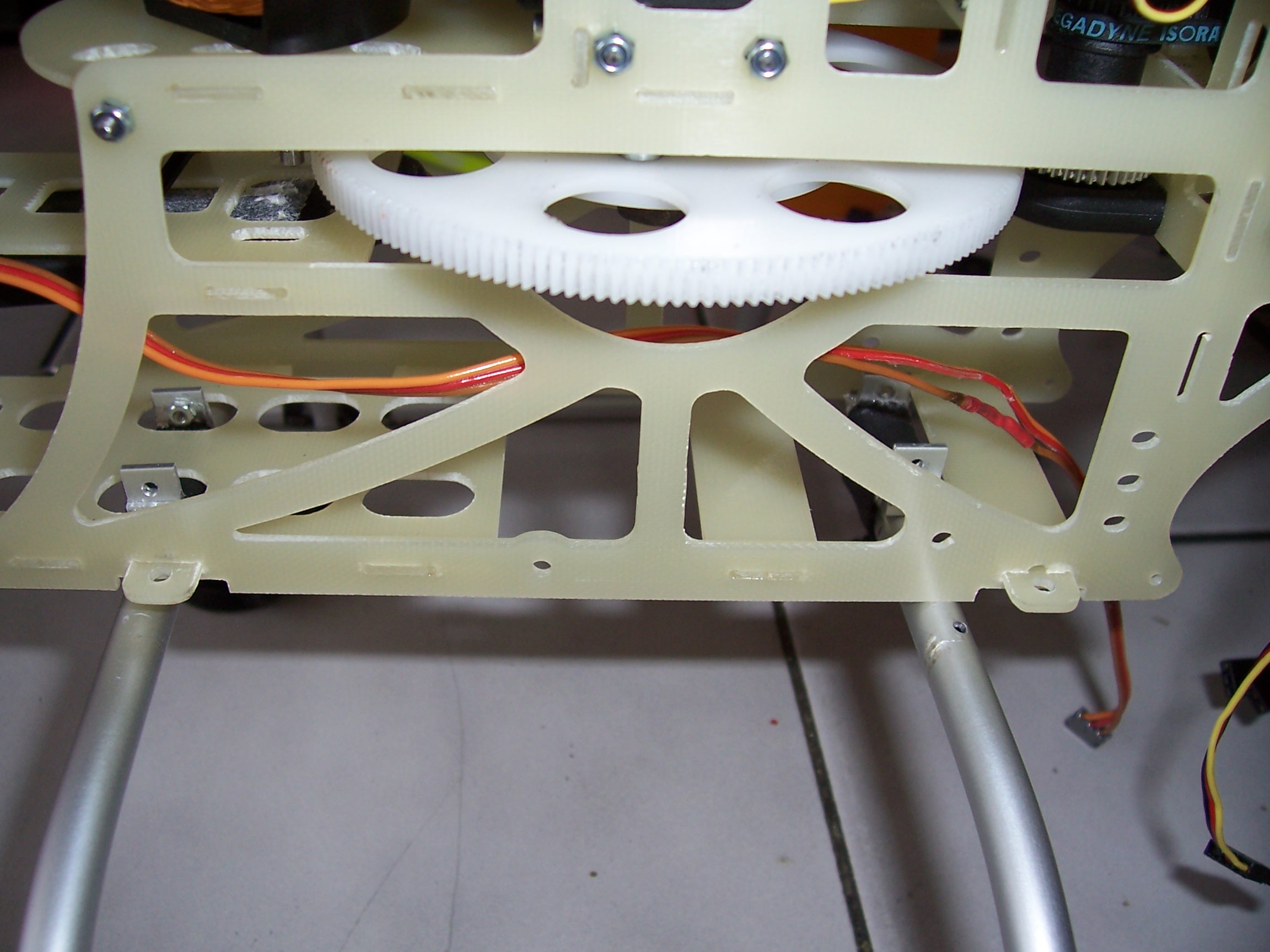

Nun steh ich vor dem Landegestell, ist so ein extra breites aus Alu. WIe ich das festkriegen soll weiss ich wirklich nicht.
Ich könnte das GFK etwas einschneiden sodas es noch ein wenig nach hinten kommt dann könnte ich vorne durch die Löcher im Chassis zwei schrauben drehen, Löcher in die Kufen bohren und vorne wäre fertig, nur hinten klappt das leider nicht.
HIer mal zwei bilder, hat jemand noch eine idee? Vorne der ALU Klotz beim fahrgestell stört auch ein wenig aber den würde ich ungern abmachen. Vor allem ist das Ding scheinbar mit CFK angepappt.
Andi
PS: Während ich so die Bilder anstarre.... naja eine Möglichkeit scheint zu sein die beiden "Klötze" die ehemalige Halterung für das Originalchassis doch irgendwie abzumachen, das ganze etwas nach hinten zu schieben. Dann Vorne schrauben durch die Originalaufnahmen und hinten schrauben durch die innere Verstrebungsplatte, weil die Schraubenlöcher aussen an den Laschen ja zu weit hinten sind..
Andi

yogi149
#69
Hi Andi
Warum hast du den Regler unter die Platte getan?
Dann verbaust du dir doch den Zugang zu den Motorschrauben.

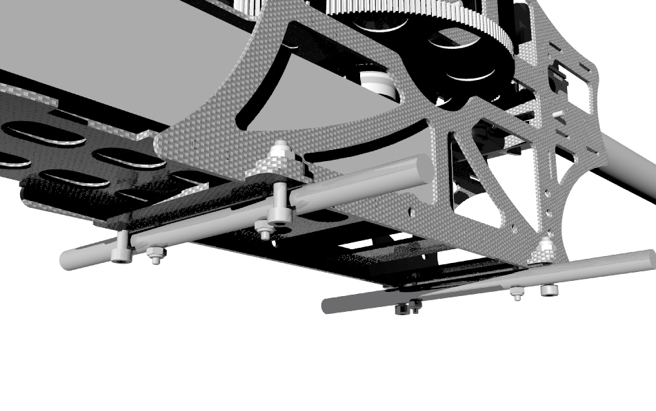

Kannst du mal ein Bild von deinem Lander machen, wo du die zusätzlichen GFK Streifen mal im passenden Abstand (Chassis) drauflegst, dabei aber das Kufengestell in die Mitte verschiebst?
(ich mach gleich ein Bild (Rhino) was ich meine.)
Treeda
#70
Hi Jürgen,
Den Regler hab ich unter die Platte gemacht da das ein Opto ist, so kann ich oben drauf den Empfängerakku legen.
Ich weiss noch nicht wohin ich den Schulze alpha hinmache. Ein perfekter Platz scheint hinten unter dem Gyro auf den beiden Schrägen GFK Kanten zu sein, allerdings weiss ich nicht ob ich da wegen der Nähe zu den Schrauben vom Bock des Heckwellenlagers und des AluHeckrohrs Störungen kriege.... mal sehen.
Ich mach schonmal ein Bilder von dem Gestell...

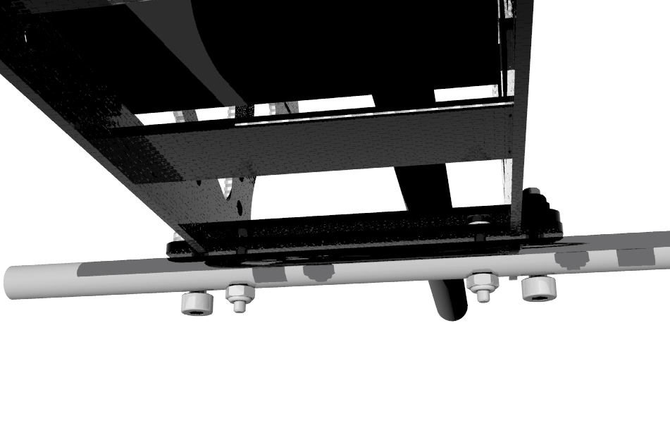

yogi149
#71
eigentlich könntest du den Lander so anschrauben:
Diese Blöcke abmachen, sollte recht einfach gehen: Kohlefaser mit dem Dremel durchtrennen und wegklappen.
Du musst da nur etwas um die M3 Schraube tun, damit die Platte festgezogen wird. Hülse und Epoxy vielleicht.

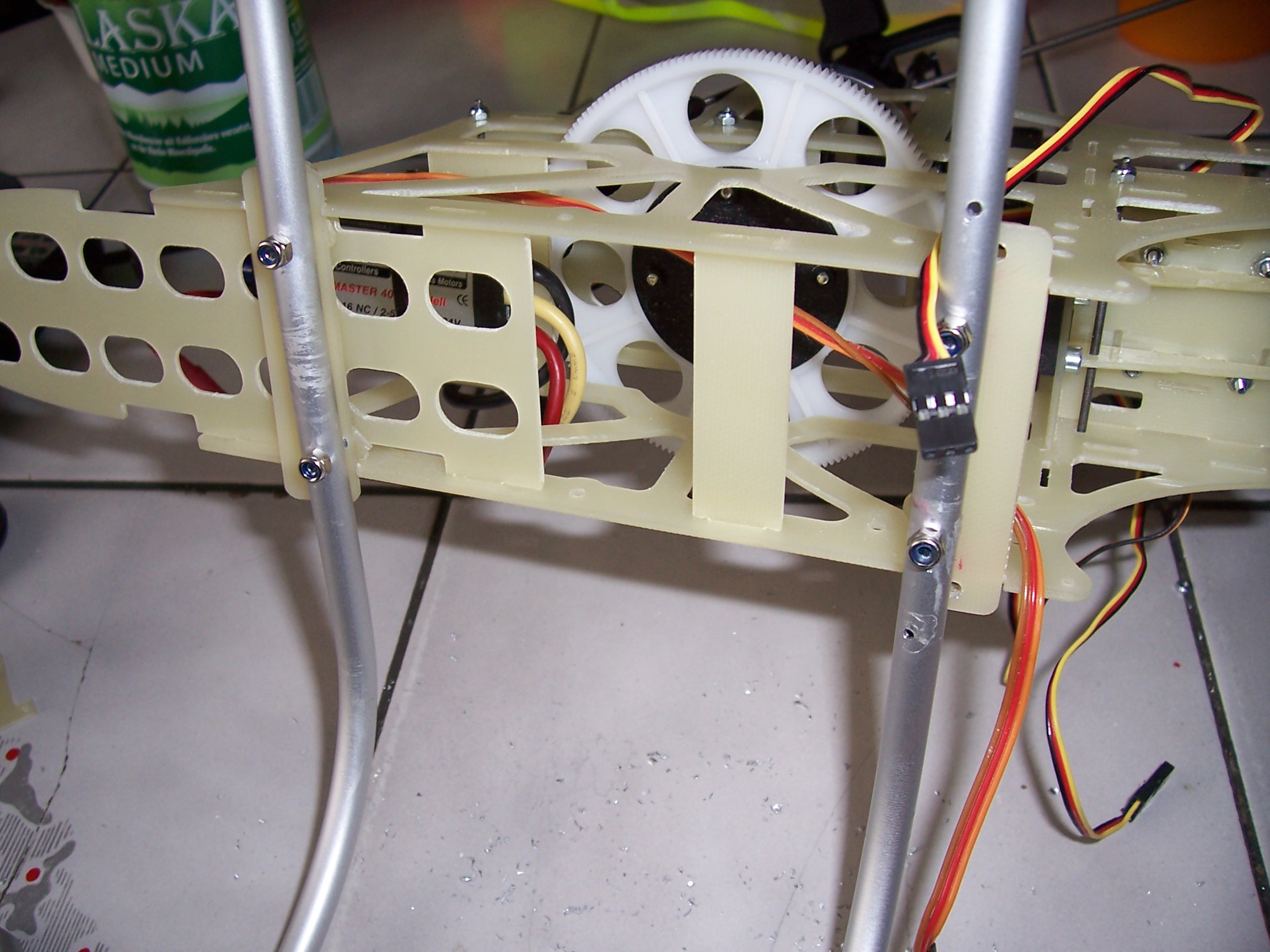

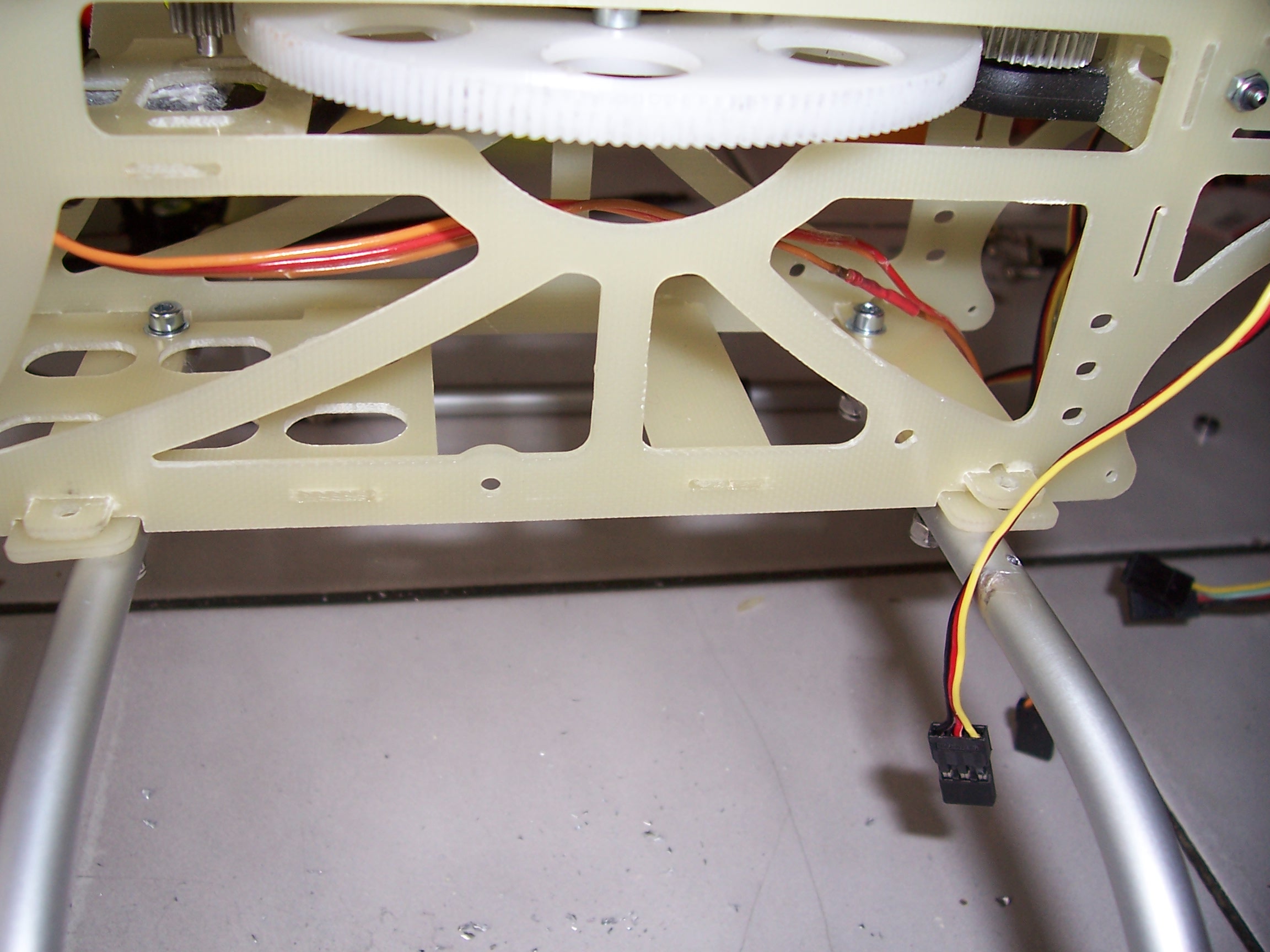

So es ist vollbracht.
Auch das Speziallandegestell ist dran.
Ich habe die kleinen GFK Abstandsplättchen die aussen auf den Laschen sassen benutzt um sie in der Mitte zwischen die beiden Platten legen zu können.
Dann hab ich die Kufen des Landegestells und die beiden GFK Platten durchbohrt und das ganze mit den originalen Schrauben von aussen gesichert.
Hierbei kam mal wieder meine herausragendste FÄhigkeit zum tragen. Ich äschaffe es absolut nicht 2 Löcher exakt in einer Linie zu bohren aber damit hab ich mittlerweile so viel Erfahrung das ich immer wieder schaffe durch ungleiches BOhren das ganze wieder auszugleichen :-p
(Darum mag ich basteln nicht, ich flieg lieber)
Bleibt also nur noch der Heckrohrhalter und das einstellen.

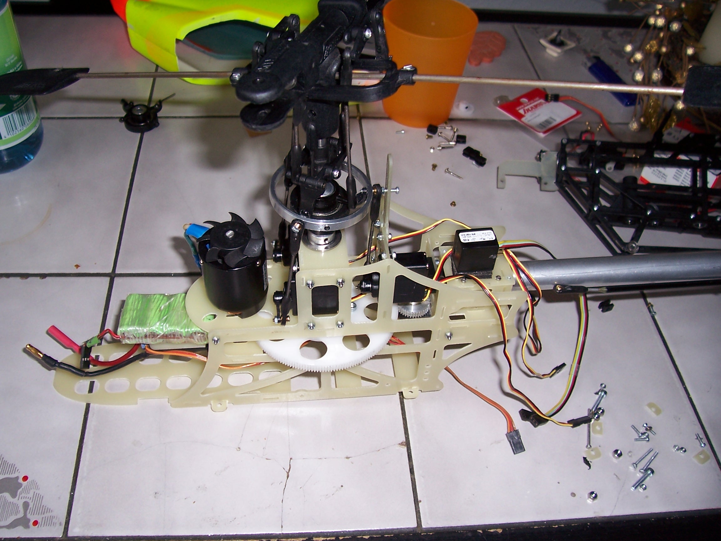

BTW auf Bild 2 siehst du ganz rechts (praktisch die unterseite der Heckrohrhalterung) die beiden GFK schrägen, wär das nicht ein guter Platz für den Empfänger mit Anschlüssen nach aussen? Der schulze würde da perfekt hinpassen aber wie gesagt ich mach mir ein wenig Sorgen um Störungen. Ich kanns nicht begründen nur so ein Gefühl.
Da fällt mir nochwas ein. Ich hab den Gyro schon draufgeklebt (mit dicken doppelseitigem KLebeband) allerdings habe ich die Gyroabdeckplatte vergessen, wofür sollte die sein? bzw sollte ich die lieber wieder draufschrauben und den Gyro dann da drauf?
Hier ein paar Bilder:
- Fast fertig
- 100_1124.jpg (596.56 KiB) 1110 mal betrachtet
- Hier sieht man die Schrauben mit den Stopmuttern von unten
- 100_1123.jpg (541.56 KiB) 1103 mal betrachtet
- 100_1122.jpg (453.41 KiB) 1103 mal betrachtet
- Ich habe hier bei den M3 Schrauben aber wieder Unterlegscheiben benutzt um den Anpreßßdruch ein wenig zu verteilen
- 100_1121.jpg (443.88 KiB) 1104 mal betrachtet

ja, die Platte erst mit dem Gyro verheiraten und dann kann die mit Schrauben auf den Heckrohrhalter.
Und ja, die 2 schrägen Stege sind für den Empfänger gedacht, ist doch sogar schon das Loch für den Kabelbinder drin.
