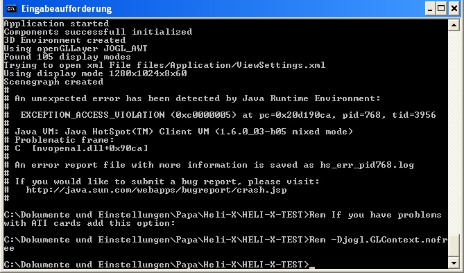

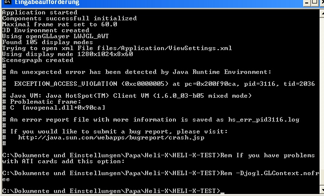

bei mir gehts immer noch nicht
meine Grafikkarte ist eine Radeon 9700/9500 Series mit 128MB
Michael meint das es ein Soundproblem ist und ich von openal die neueste Version installieren sollte
hab ich hier gemacht alle beiden links unter Win, aber es funk immernoch nicht
hier noch meine DOS-Fenster vielleicht versteht ihr ja was mein Rechner mir sagen will
was meint ihr mit AAAm treiber liegts nicht eher daran das es da ein kleines Problem mit ATi Karten und AA gibt
- DOS-Fenster testHeli-X_jlwgl60
- DOS-Fenster testHeli-X_jlwgl60.jpg (129.84 KiB) 1133 mal betrachtet
- DOS-Fenster testHeli-X_jlwgl200
- DOS-Fenster testHeli-X_jlwgl200.jpg (127.79 KiB) 1131 mal betrachtet
- DOS-Fenster testHeli-X_jogl200
- DOS-Fenster testHeli-X_jogl200.jpg (126.61 KiB) 1135 mal betrachtet
- DOS-Fenster testHeli-X_jogl.jpg (127.33 KiB) 1145 mal betrachtet
Gruß Klaus

Na bitte , geht dochSo bei mir läufts. Smile Mitm Omega Treiber beî 70 FPS
Jaja ich sags immer , die Omega Treiber sind schon nett , vorallem beim Schläppi
grüße Michael

Hi , AntiAliasing . Ist eine Funktion die bei ATIs irgendwie net immer so hinhaut!was meint ihr mit AA Rolling Eyes
bearbeite als erstes mal eine der BAT Dateien und entferne das REM in der 2. Zeile !
Dann testen!
grüße Michael

Dir fehlt openAl, oder Du hast eine falsche Version.hier noch meine DOS-Fenster vielleicht versteht ihr ja was mein Rechner mir sagen will
