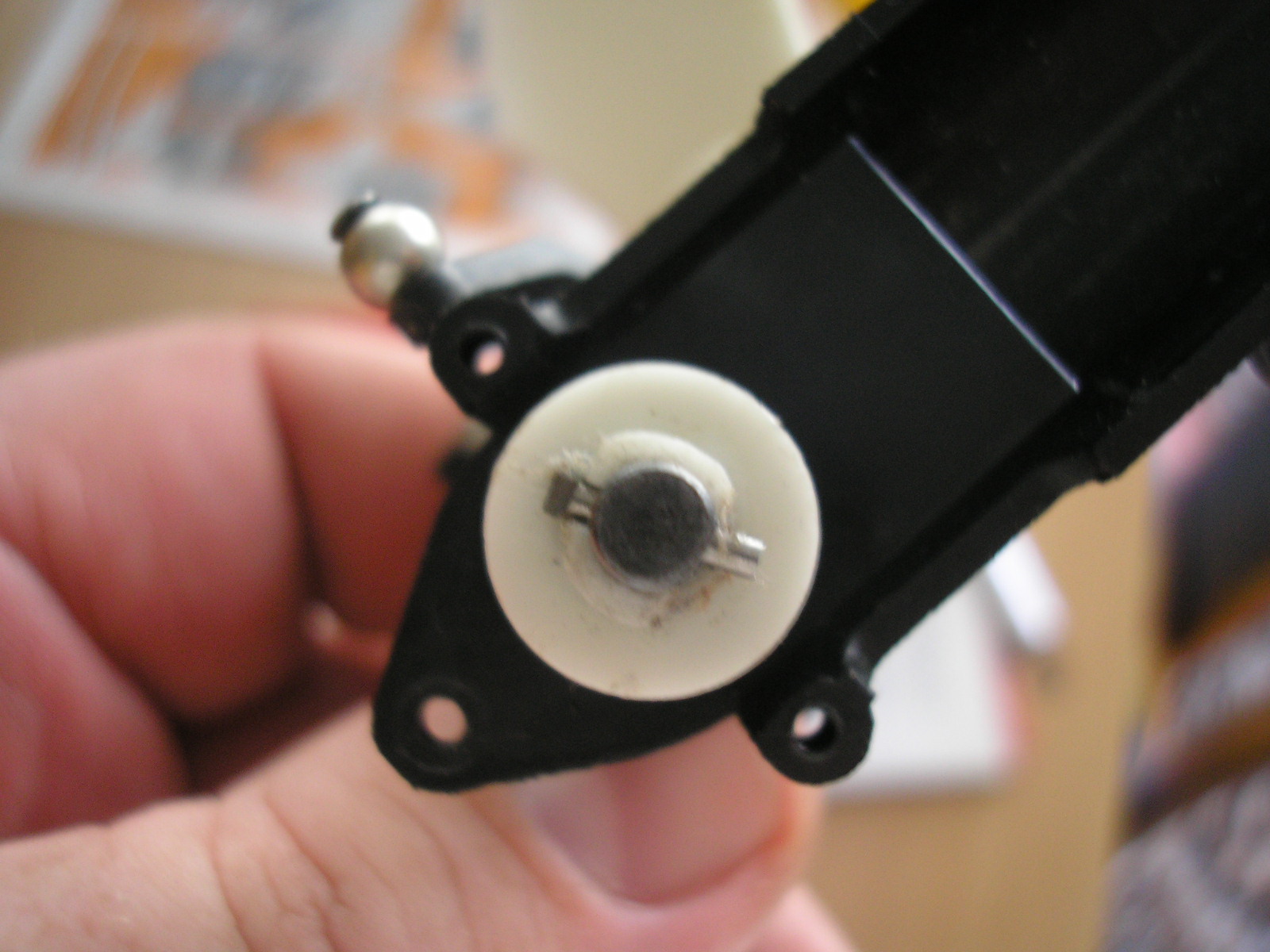

Hmm... sind ja gemischte Aussagen über den Emaxx, ist die Riemenscheibe für den Heckriemen auf der Heckrotorwelle mit einer Madenschraube oder einem Splint befestigt?
Auf den Bildern in den Shops kann man leider nichts erkennen! Ist die Welle an der position der Heckrotornabe angepfalzt oder wird der Heckrotor einfach so auf die Welle geschraubt? Das würde dann auch die "fliegenden Heckrotoren" erklären! Was ich bis jetzt auf Videos gesehen habe war nicht unbedingt schlecht, und da war auch schon mal mehr als nur Schweben und einfacher Rundflug. Warum ich so einen Heli haben will liegt einfach an den günstigen Akkus und dem geringen gewicht! Einen Hurricane hab ich schon, aber
die Flugzeit zu kurz, hier flieg ich mit den selben Akkus 2mal wo ich im Hurri nur 1Flug mache! Jedenfalls: Wenn nicht der Emaxx dann ein vergleichbarer, der nur unwesentlich teurer ist. Aber ich behalte ihn im Auge, sollte ich ihn für 130-150Euro neu bekommen, dann greif ich zu und nehme kleine Umbaumaßnahmen in kauf, ansonsten halt ein anderer...

#62 Re: Ark E-MAXX 500
@copter
das mit der Riemenscheibe weis ich nicht,
die Heckrotornabe ist einfach so auf die Welle geschraubt,nichts angepfalzt, hat natürlich ordentlich Spiel,
und wenn er neu kommt, ist sie nur mit einer Madenschraube befestigt.
Ich empfehle den Heli nicht, deshalb habe ich meine Mechanik auch nicht einfach einem anderen verkauft.
Wenn du aber weisst was auf dich zukommt, dann kann ich dir meine Mechanik zum Kauf anbieten (60€).
Die müsste noch so gut wie neu sein (ein Hauptrotorblatt beschädigt).
Bei Interesse schick mir eine PM.

#63 Re: Ark E-MAXX 500
[quote="copter"]mit einer Madenschraube oder einem Splint befestigt? [/quote]
Moin
Der Witz:Plasteriemenrad ist auf der glatten Welle Geklebt.
Die Welle hat zwar ein Loch,das Riemenrad aber kein Schlitz usw.
Ich hatte da ein Nagel Durchgehämmert,dann ging es.(Kann aber nicht der sinn sein.
Die Heckanlenkung hinten ist ein Witz,Butterweich!Auch da musste Verstärken,ich konnte am Heckservo Lenken,und am
Heck hat sich der Hebel nur Verbogen bei leichter Last.
Bei 10 Flügen hatte ich 5 Auros.
Das Heckriemenrad Rutschte,die Welle zieht sich langsamm raus,daraus folgt dann,das die Hecksteuerbuckse auch aus
der Führung geht,und somit dann keine Steuerung mehr möglich ist.
Hatte alles Freundlich dem Shop geschildert,Interessiert die aber nicht,so in der art,dann Kauf Tuning,obwohl das Riemenrad
nur aus Plaste gibt.
Das Spiel am Kopf sei so gewollt und Normal
Bei so nem Shop Kaufen wir nicht's mehr,das problem,das es nur 2 Shop's gibt,wo man die Teile bekommt,zumindest vor
paar Monaten war es so.

#65 Re: Ark E-MAXX 500
Moin
copter:Um dir was mut zu geben:
Nach Verstärkung am Heck und Verbesserungen habe ich die ersten Auros mit dem E-Maxx gemacht,klappte sehr
sehr gut.
Auch erste Rückenschweber waren erfolgreich usw.
Alles mit Baukasten und Holzlatten,aber erst nach Heck -überarbeitung usw.
Beim Normalen Flug bis zum Bolzen merkt man auch das Spiel am Kopf nicht.
Überschläge,Turn's,Rollen,Loop's ,Rücken macht die Kiste mit,ein Hardcore 3d zappelheli isses aber nicht.
Billigtuning:Rex 500er Paddel haben sehr viel gebracht.
Viel Spaß Harry

#74 Re: Ark E-MAXX 500
mit der Heckriemenrolle habe ich das so gemacht.
Ein 1,5mm Loch gebohrt in der Ständerbohrmaschine, dann einen kleinen stift eingeklebt mit Sekundenkleber.
- P6220059.JPG (345.57 KiB) 1932 mal betrachtet
#75 Re: Ark E-MAXX 500
Erst mal danke für eure Tipps, hilft mir schon um einiges weiter
Habe laut berichten von mehreren usern erfahren, dass das Riemenrad nicht geklebt sondern auf die Heckwelle aufgespritzt wurde, die Heckwelle soll eine Bohrung haben, in der
das aufgespritzte Kunststoff halt findet!? Ich kann bei meinem auf jedenfall einen dunklen punkte an der besagten Stelle sehen
Es scheint beinahe so, als wäre ein Stift in die Welle gesteckt und das Riemenrad draufgespritzt
