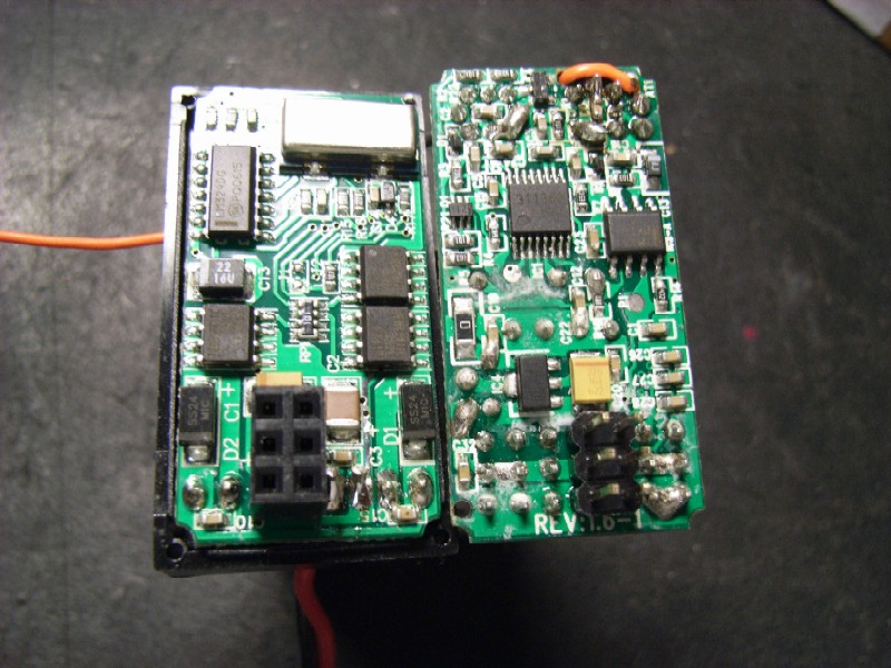

Ach da hab ich gleich mal eine Frage, wenn du erlaubst! Beschäftige mich gerade in Gedanken mit dem Umbau der 4 in 1. Wenn ich die beiden Servo-Kabel anlöte, wo werden die denn dann angesteckt? Sind das zwei normale Servokabel, welche ich normalerweise am Empfänger anstecke oder das Gegenstück?
Hoffe die Frage ist nicht allzu dämlich! :oops:
Ich hab mir zwar schon mehrmals die Bilder von "bvtom" angesehen, das mit dem Löten ist mir klar, aber dann?
bvtom
Beiträge: 1833
#62 Re: Supi!
Beitrag von bvtom »
loschi99 hat geschrieben:Das mit dem Löten ist mir klar, aber dann?
Das werden zwei ganz normale Servokabel.
Die steckst du dann entsprechend der Kanalbelegung der SX am Empfänger ein.
Hast du schon mal die 4in1 aufgemacht?
Wenn nicht mache es einfach,
Da kannst auch nix falsch machen.
Empfänger und Regler sind einfach aufeinander gesteckt.
Tom

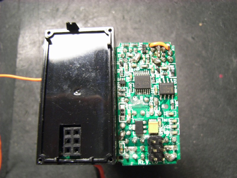

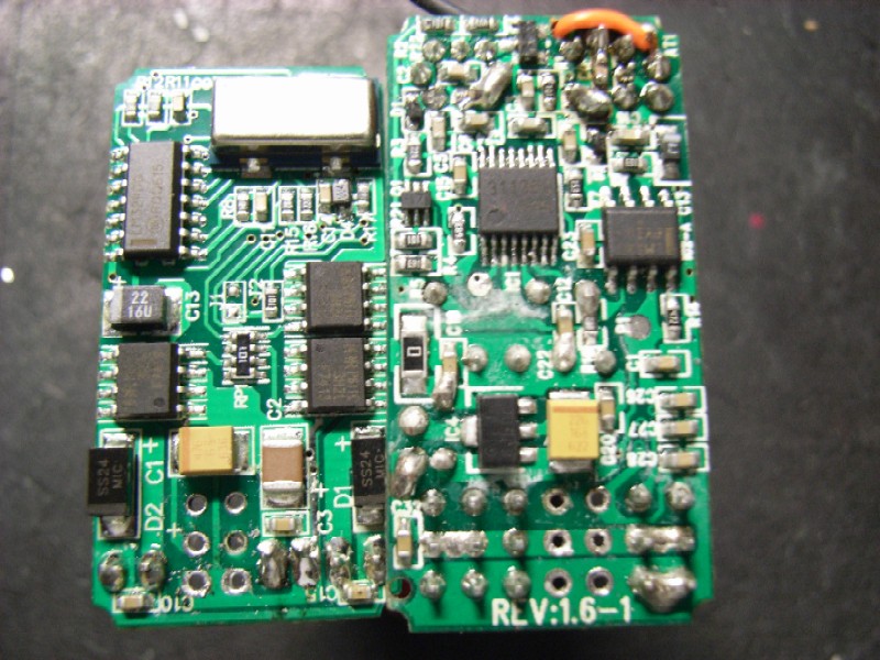

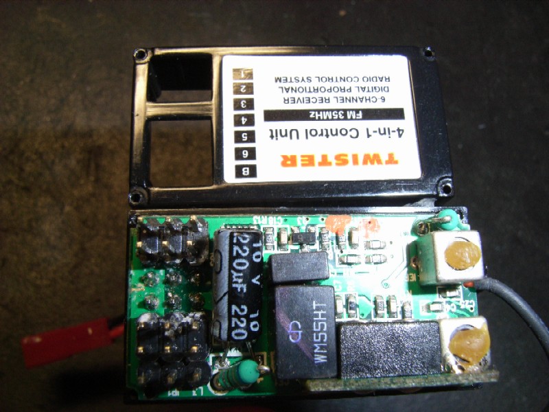

Ich hab hier noch ein paar Bilder anhand deren du dich besser "orientieren" kannst.
Auf dem Bild Empfänger1 siehst du den abgenommenen Empfänger teil. Den Steg im Ghäuse musst du übigens auch raustrennen.
Auf der Platine sind sehr gut die "fehlenden" Stiftleisten zu sehen. Diese weisen zur Rückseite.
Das sieht man dann auch auch dem Bild Regler_Empfänger1. Da ist eifach die Rückseite des Empfängers und auf der linken Seite der noch eingebaute Regler zu sehen.
Auf dem Bild Regler_Empfänger2 ist dann der Regler ausgebaut.
Auf dem Bild Regler_Empfänger3 sind dann jeweils die Stift und Buchsenleisten ausgelötet.
Die Stiftleisten brauchst du wahrscheinlich neu.
Wenn du nicht weist woher nehmen und nicht stehlen schick mir einfach deine Adresse.
Tom

loschi99 hat geschrieben:Zerleg das Ding am Abend. Vielleicht schließ ich gleich einen anderen Empfänger an, dann würd ich mir das mit den Stiftleisten erspraren und alles sollte funktionieren, korrekt?
Zudem kannst du dann die Servokabel so einlöten dass sie praktisch da aus dem Regler kommen wo jetzt die Buchsenleisten rausschauen. Da in der 4in1 ja der Zwischenboden drin ist kannst du ja den ganzen Empfängerteil weg machen.
Beim Löten aufpassen dass du die Servokabel richtig (+ -, Signal) reinlötest.
Ein anderer Empfänger bringt dir mehr Sicherheit und weniger Servozucken!
Hoffentlich :D
