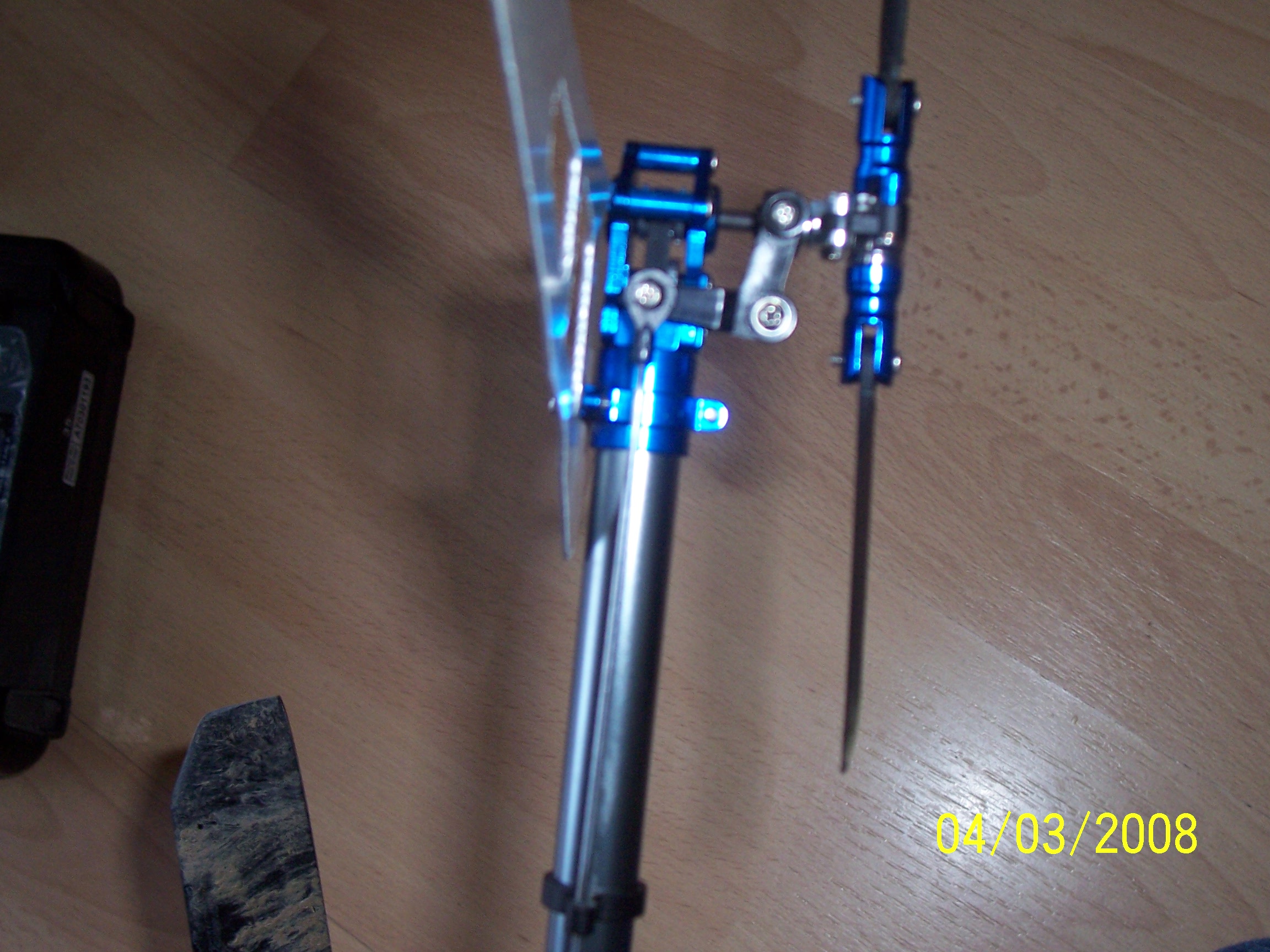

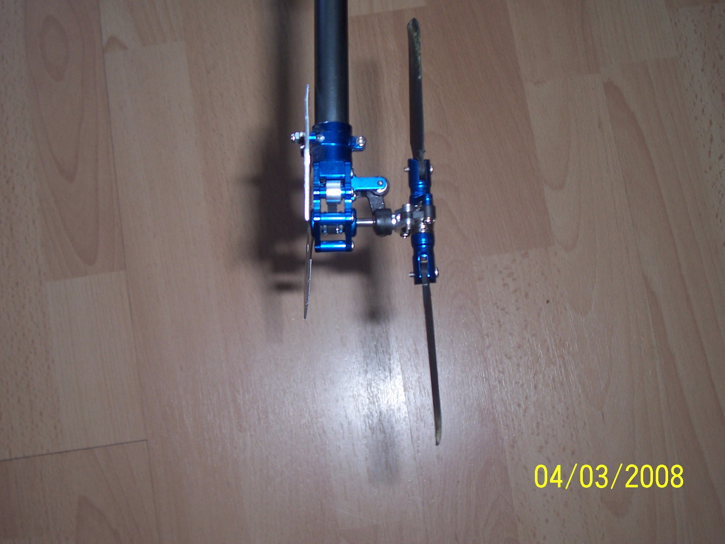

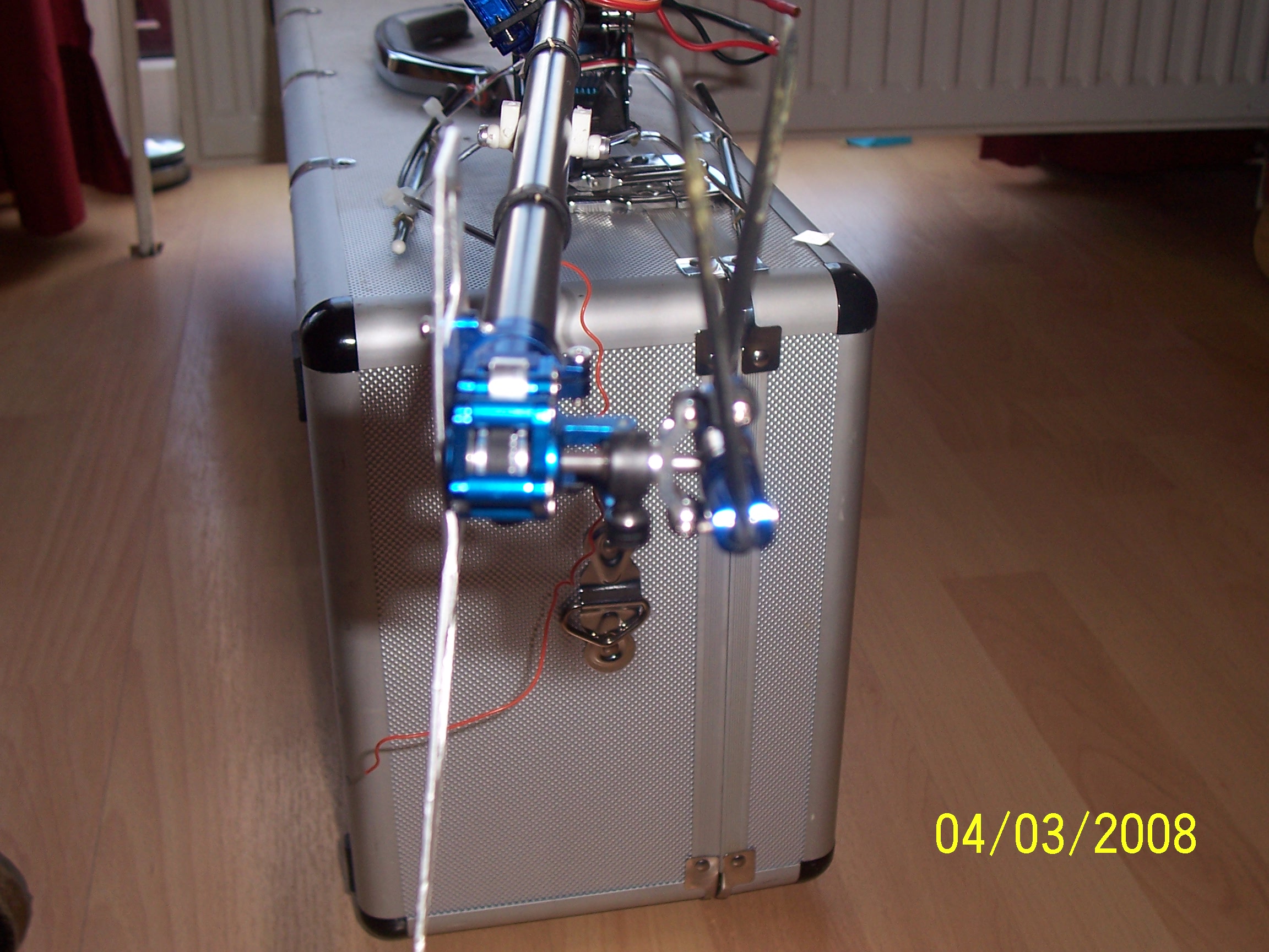

Hier die Bilder
- 100_2129.JPG (460.37 KiB) 276 mal betrachtet
- 100_2131.JPG (651.21 KiB) 277 mal betrachtet
- 100_2134.JPG (637.38 KiB) 276 mal betrachtet

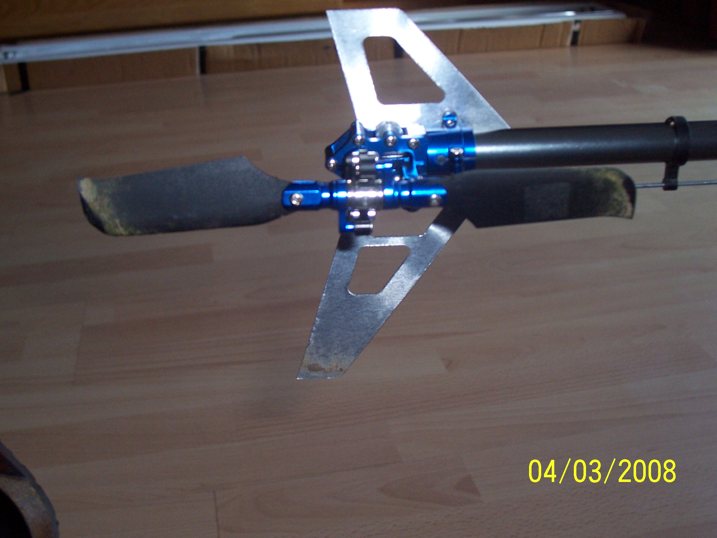

Ein Foto fehlte noch.
- 100_2130.JPG (576.96 KiB) 275 mal betrachtet

Hallo Matthias.
Die Anlenkungen passen schon mal, aber die Drehzahl offensichtlich nicht. Ich denke, daß Du die Paddel mitgemessen hast, denn 3500 U/min sind ein wenig viel. Außerdem würde dann dazu die Heckdrehzahl nicht passen. Die Heckdrehzahl bei nem Rex liegt irgendwo zwischen 10.000 und 12.000 U/min.
Welches Ritzel ist montiert und bei welchem Motor?
Wenn Du die Heckdrehzahl mit 7400 U/min gemessen hast, dann würde das einer Kopfdrehzahl von 1745 U/min ( 7400 * 25 / 106 ) entsprechen. Auch das spricht dafür, daß Du die Paddel mit gemessen has. Auf jeden Fall wäre dann die Drehzahl wesentlich zu niedrig. Damit das Heck korrekt arbeiten kann, musst Du mindestens 2300-2400 U/min am Kopf haben.
