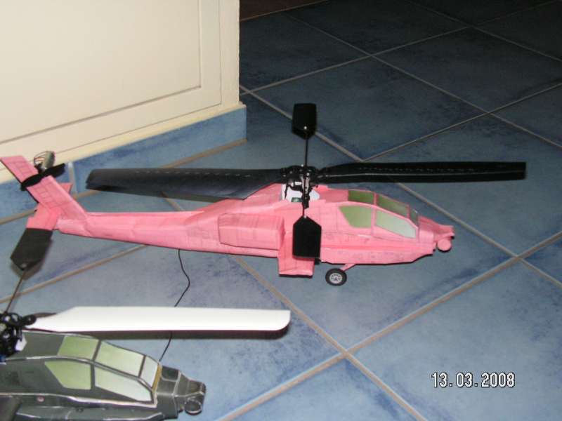

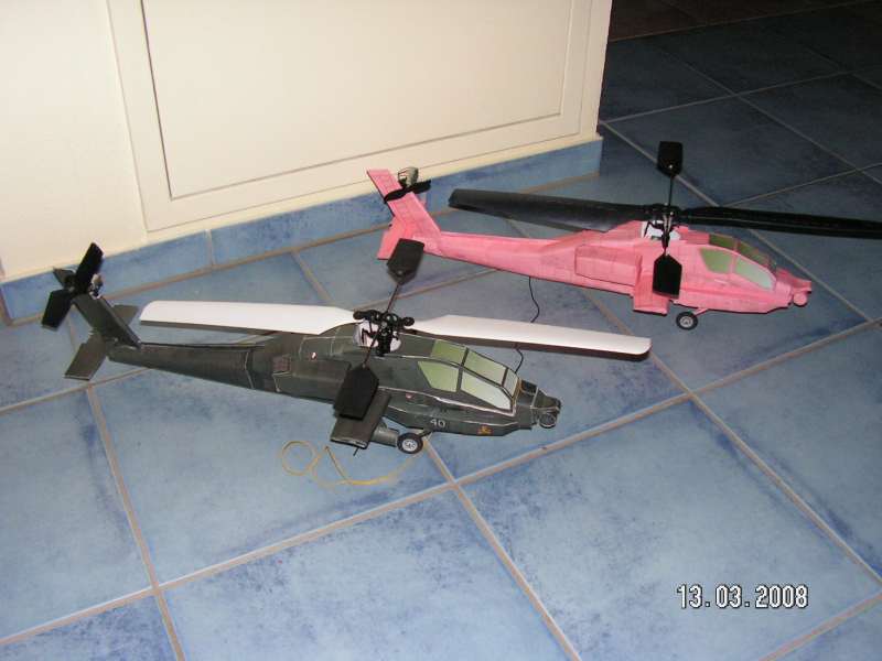

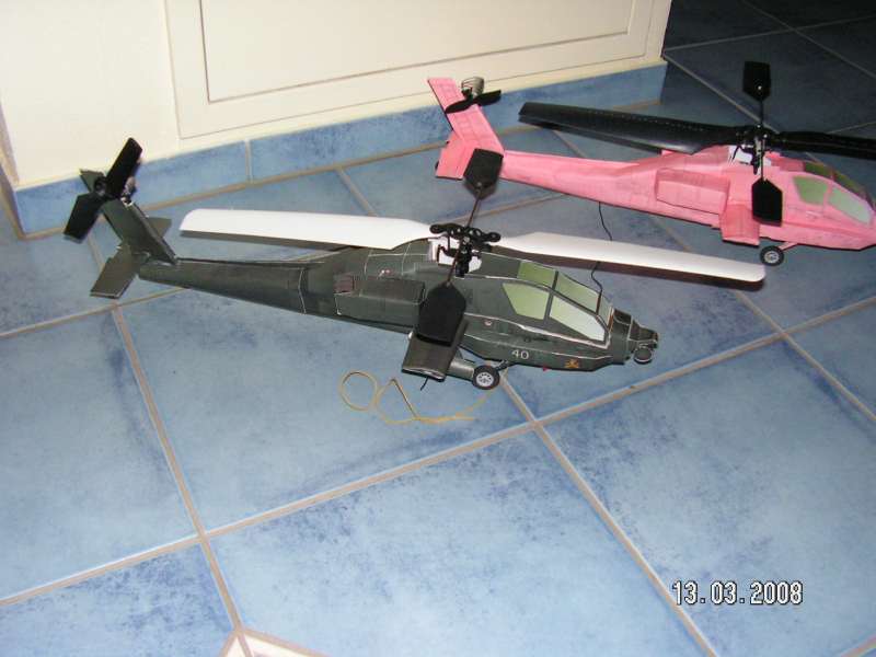

sodelle
beide Abahachi und Apache
sind nun abflugbereit...
Abahachi:
- Piccolo V2 Mechanik
- DD Heck und G310 am Hauptantrieb
- Piccoboard
- Abfluggewicht mit SLS 1200er 3s 302g
Apache:
- Piccolo Fun Mechanik
- Getriebeheck und GWS BL Set am Hauptantrieb
- Boardless mit GWS PG 03
- Slowflyer 5 Kanal Empfänger
- Abfluggewicht mit 1200er 3s 298g
Abahachi:
- Piccoboard
Apache:
- PICT0137.jpg (89.02 KiB) 545 mal betrachtet
- PICT0138.jpg (92 KiB) 541 mal betrachtet
- PICT0139.jpg (87.55 KiB) 542 mal betrachtet

nu müssen die nur noch zeigen das se fliechen.. Denn die Mechaniken sind nochmal neu gemischt worden, bzw modifiziert worden....
Wie, das steht bei den Bildern...

Wie wärs noch mit einer Feinabstimmung ? Tausch doch noch die Blätter - (oder die ganzen Mechanikenbeide Abahachi und Apache sind nun abflugbereit...
MFG,
speedy
- Bayernheli01
- Beiträge: 8121
#71
Ne du...
die mechaniken fummel ich nich noch ma raus.. Das is immer ein totaler Kampf in dem engen Rumpf.
Die scwarzen Blätter sind ja die Standardblätter ausm Pic Baukasten und sind nur drauf weil da ein bürstenantrieb drin werkelt
was ich evtl mal schaun kann - sind die weisen standardblätter vom Hughes 300 Bausatz von ikarus - ob ich da welche bekomme
