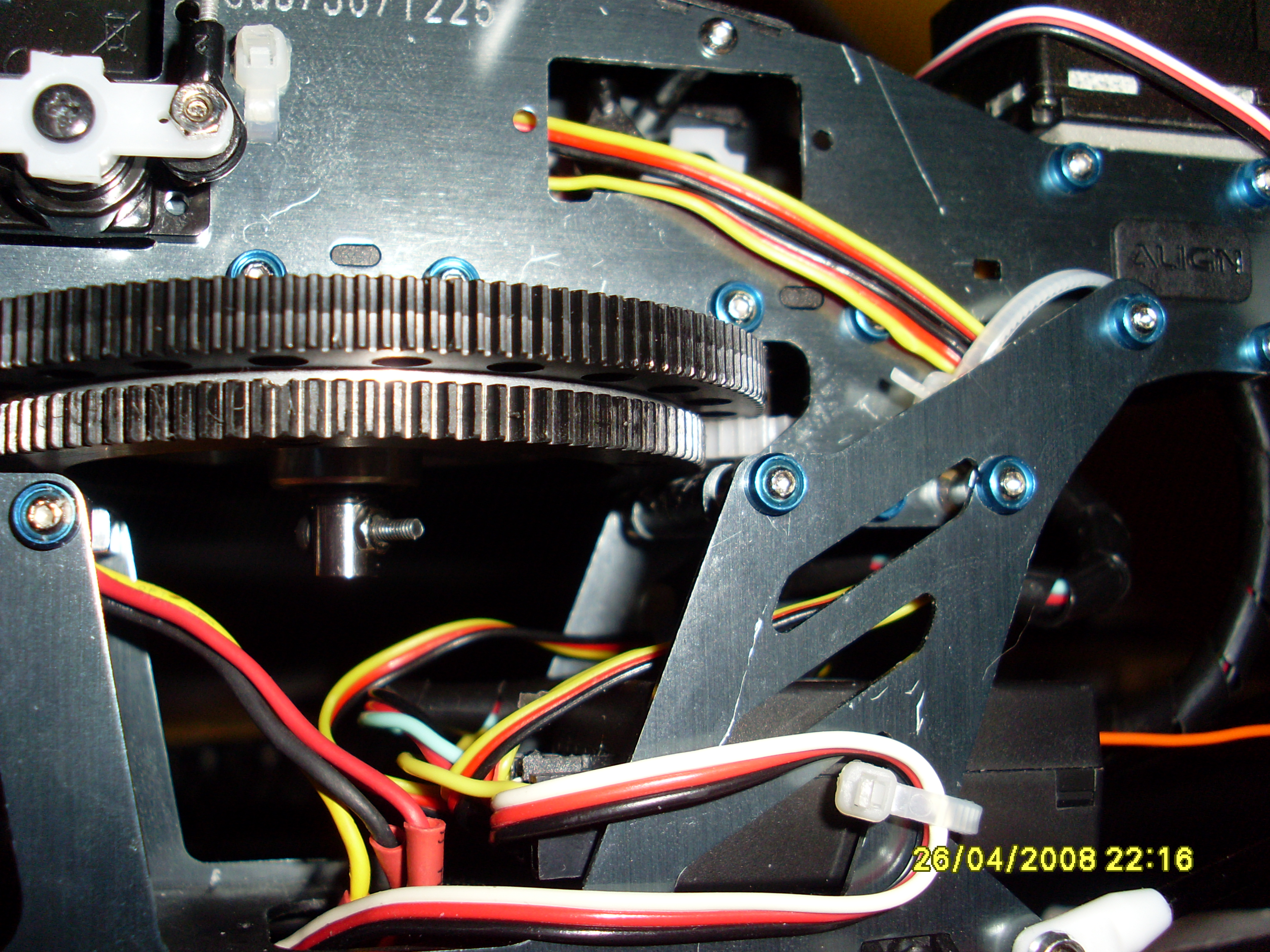

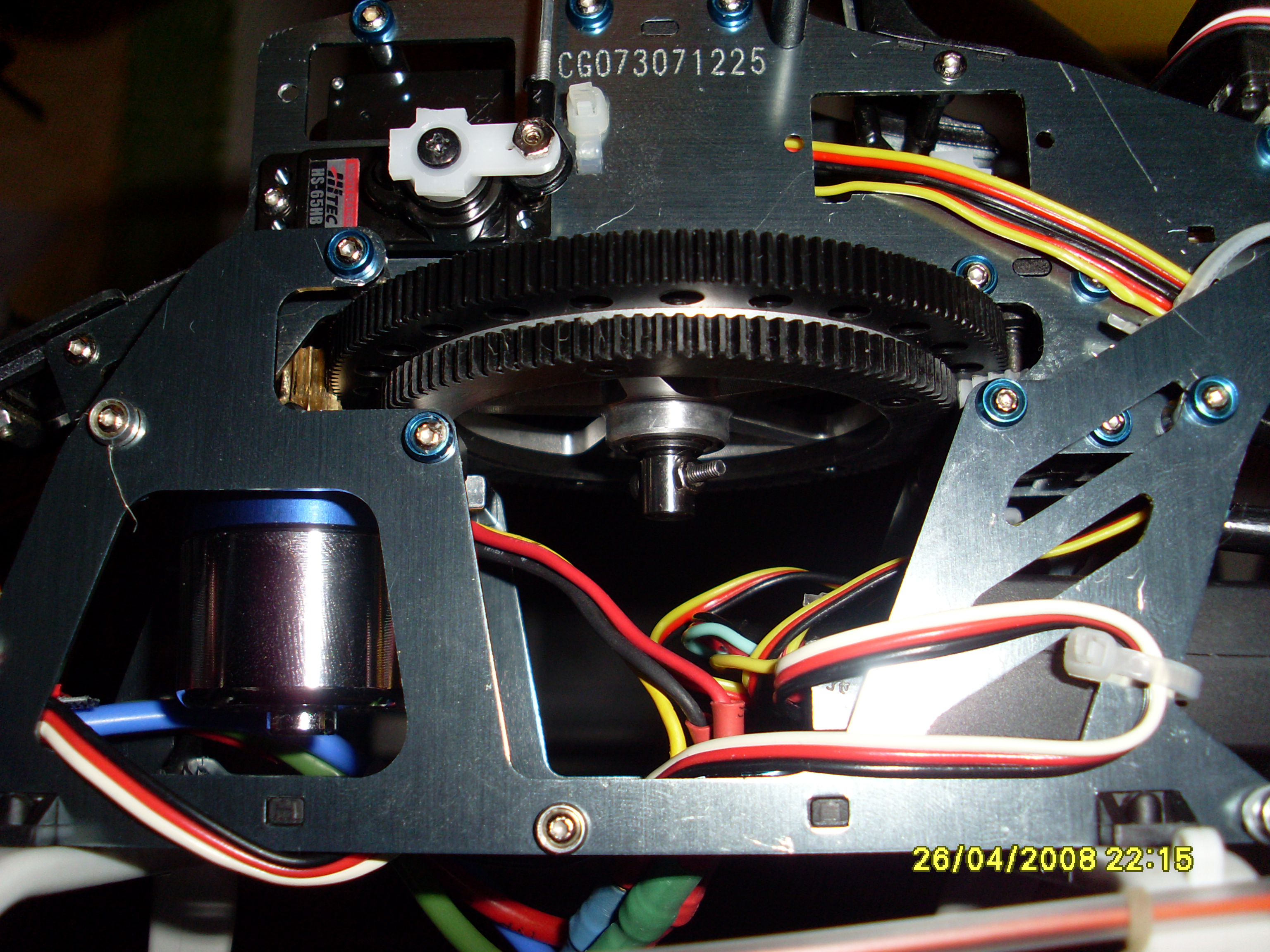

Hmmm... ist es normal, dass das Zahnrad lediglich von der Freilaufhülse gehalten wird? Beim Original-Align-Zahnrad ging die Halteschraube noch durch das Zahnrad selbst, hier nur noch durch die Welle und die Freilaufhülse...
und ist es normal, dass ich nun ein wenig am Plastikblock der Heckabtriebseinheint schnitzen musste, damit das neue Zahnrad dort nicht/kaum schleift?

Jip, so ist es richtig.Hmmm... ist es normal, dass das Zahnrad lediglich von der Freilaufhülse gehalten wird? Beim Original-Align-Zahnrad ging die Halteschraube noch durch das Zahnrad selbst, hier nur noch durch die Welle und die Freilaufhülse...
Wo genau meinst du??und ist es normal, dass ich nun ein wenig am Plastikblock der Heckabtriebseinheint schnitzen musste, damit das neue Zahnrad dort nicht/kaum schleift?

Hmm wie erklär ichs am besten...mic1209 hat geschrieben: Wo genau meinst du??
Die Heckabtriebseinheit wird doch von zwei "Plastikplatten" gehalten, in denen die Kugellager eingepasst sind.
Die untere von den Platten (unterhalb des kleinen weißen Zahnrads) schliff ein wenig am Autorot-Zahnrad, drum musste ich die Kante ein wenig mit dem Cutter bearbeiten.
Ich denke mal das das beim SE kein Problem ist, da dort die Einheit von Alu-Teilen gehalten wird, die nicht so breit sind..

die stelle die ich dachte sieht aber auch sehr eng aus !?
