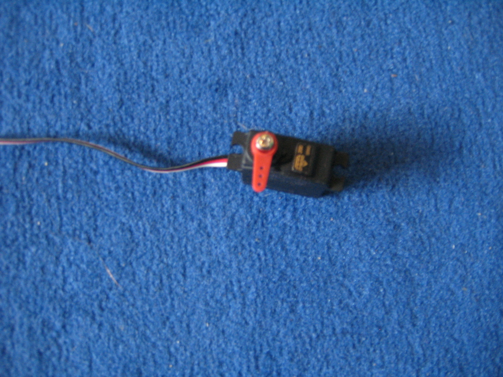

so habe gerade die servohörner halbiert... um ein klemmen auszuschliessen... weil die hörner einfach zu lang waren...
das sieht dann so aus :

Du meinst du hast das Doppelhorn in ein einfaches Servohorn geändert.
Das habe ich auch gemacht weil man braucht ja nur einen Arm pro Servo.
Ähm wichtig ist noch, dass bevor du die Servoarme aufs Servo anbringst, du erstmal die Servonullstellung finden solltest.
Also musst du die Servo anschliessen und das System in Betrieb nehmen und alle Trimmungen auf 0 fahren.
Dann die Servoarme aufs Servo rauf so rechtwinklig als möglich. Falls es kein richtiger rechter Winkel werden kann durch die Verzahnung am Servo, dann wird dieser mittels Trimmung am Sender erreicht.
Und dann wird der Bowdenzug so eingestellt, dass das jeweilige Ruder fluchtend zum entsprechenden Leitwerk steht.
Hoffe ich konnte mich so verständlich als möglich ausdrücken und du hast was verstanden.
