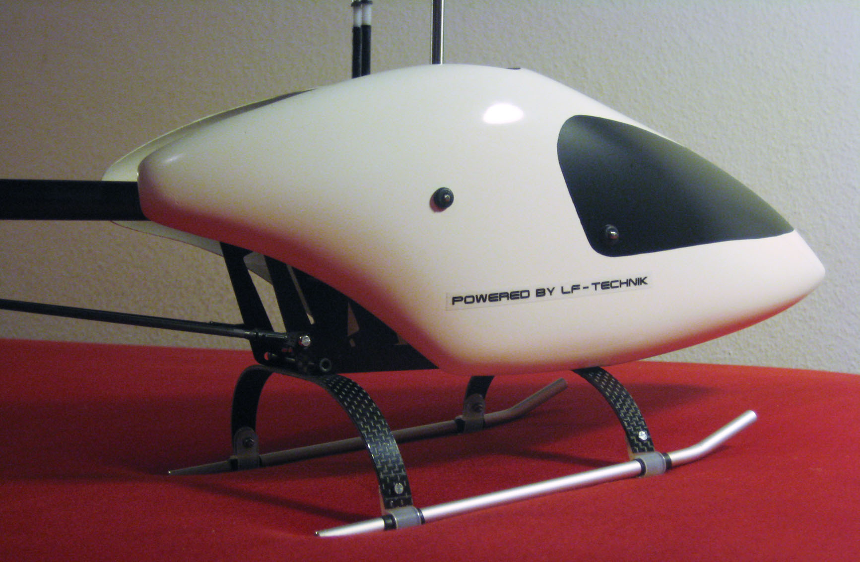

Zunächst Dir Michel herzlichen Dank für die tollen Fotos,... die gelbe Haube finde ich auch super,... hat mir schon immer bei Tracers Jocker so gefallen!

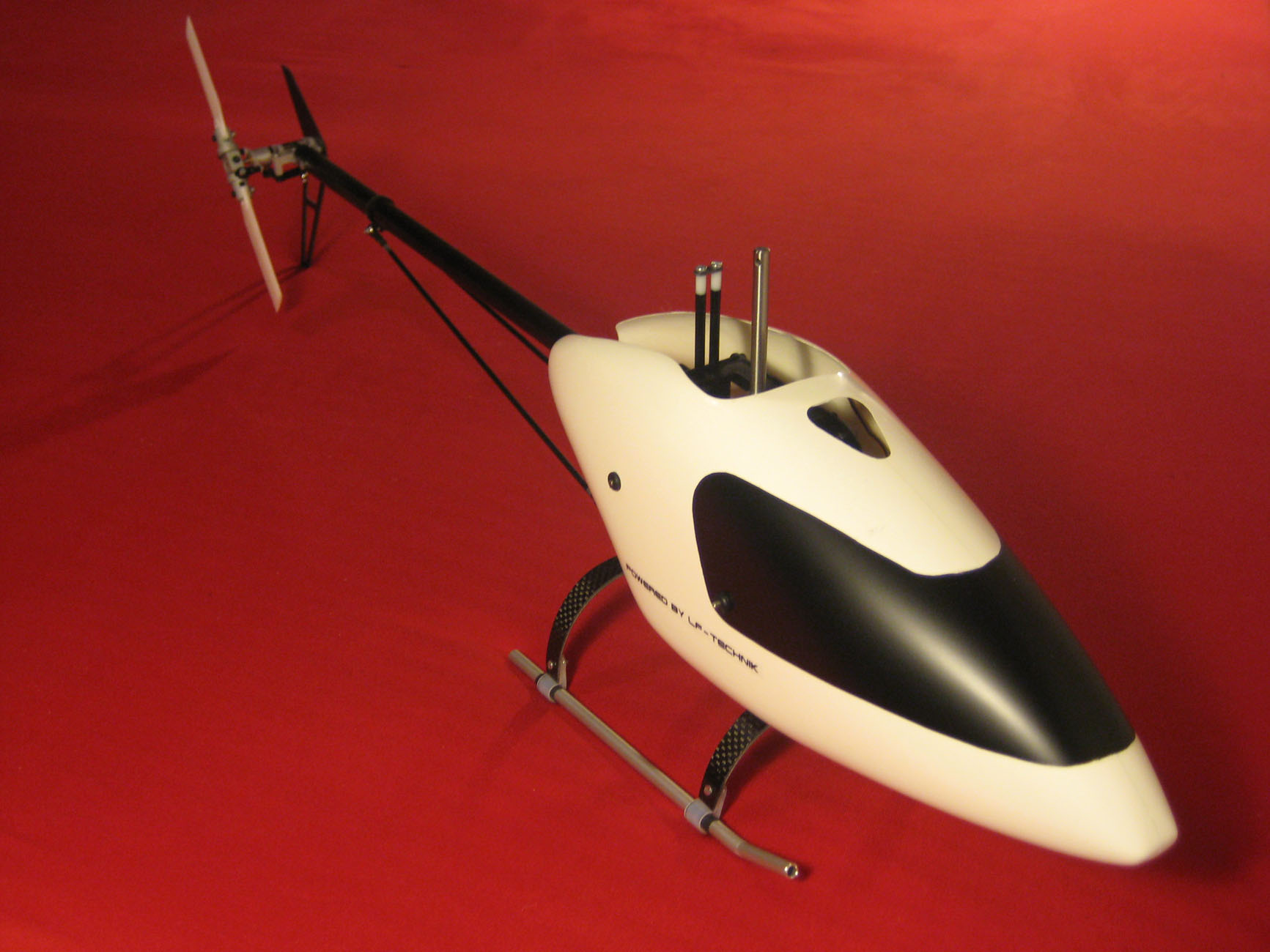

Hier auch mal 2 Fotos von meinem Eleven, der in Kürze auch fertig sein wird!

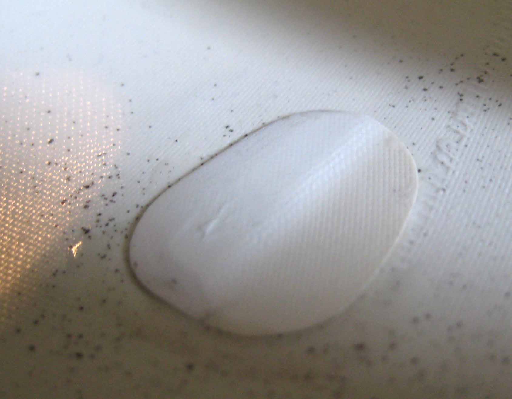

Leider habe ich beim Einbauen der 4 Gummitüllen der Kabinenhaube an einer Stelle einen Miniriss in der GFK-Haube verursacht... die ist wirklich enorm empfindlich, da Ultraleichtbau,... Ich empfehle allen die Löcher für die Gummitüllen mit dem 5mm Bohrer zu machen (LF empfielt 4.5mm,... doch das is meines erachtens zu knapp, die gehen ja schon bei 5mm fast nicht rein.
Aber is kein Problem,... werde an der gerissenen Stelle von innen ein GFK Pflaster einlaminieren.
Du Michel,.... noch ne Frage zu Deinem JAZZ > warum sitzt der so schräg?.... hast Du den mit gewöhnlichem TESA reingeklebt oder Spezialtape?

na sieht doch schon nach RoXXter aus >>> zwar noch "Kopflos" aber wie ein schoener <eleven> :D
Ja die Jazz habe ich mit Tesa eingeklebt, haelt Bombenfest und wenn Du vorsichtig bist und nicht mit den Fettfingern
oben auf der Sichtflaeche "drauftatscht" (was ein Deutsch :drunken: ) geht das sehr gut und sieht auch noch anstaendig aus :wink:
Fuer die Bohrungen in den Hauben habe ich so einen Dorn/Ahle, geht von 1,5 mm bis ca. 8mm. Vorbohren mit 2mm und dann
rausarbeiten bis auf den gewuenschten Durchmesser ohne auszureissen.
Ich mache Dir ein Foto vom Dorn und du mir eines von den Pflastern bitte >>> komme nicht aus der Flaechenfliegerei und deshalb kenne ich viele Indianertricks nicht. :oops: Bei mir sind nur die Hauben aus GFK.
Deine Haube sieht schoen aus >>> ich mag das matte Fenster, gut gemacht :!:

Hier das von Dir gewünschte Foto des GFK-Pflasters ... wie Du siehst habe ich einfach ein Stück der herausgefrästen Lüftungsöffnungen dafür verwendet... Modellbaurecycling eben :drunken: (auf einem Foto siehst Du auch, wie das Gummitüllenloch etwas ausgerissen ist... jetzt muss ich nur noch aufbohren und gut is!

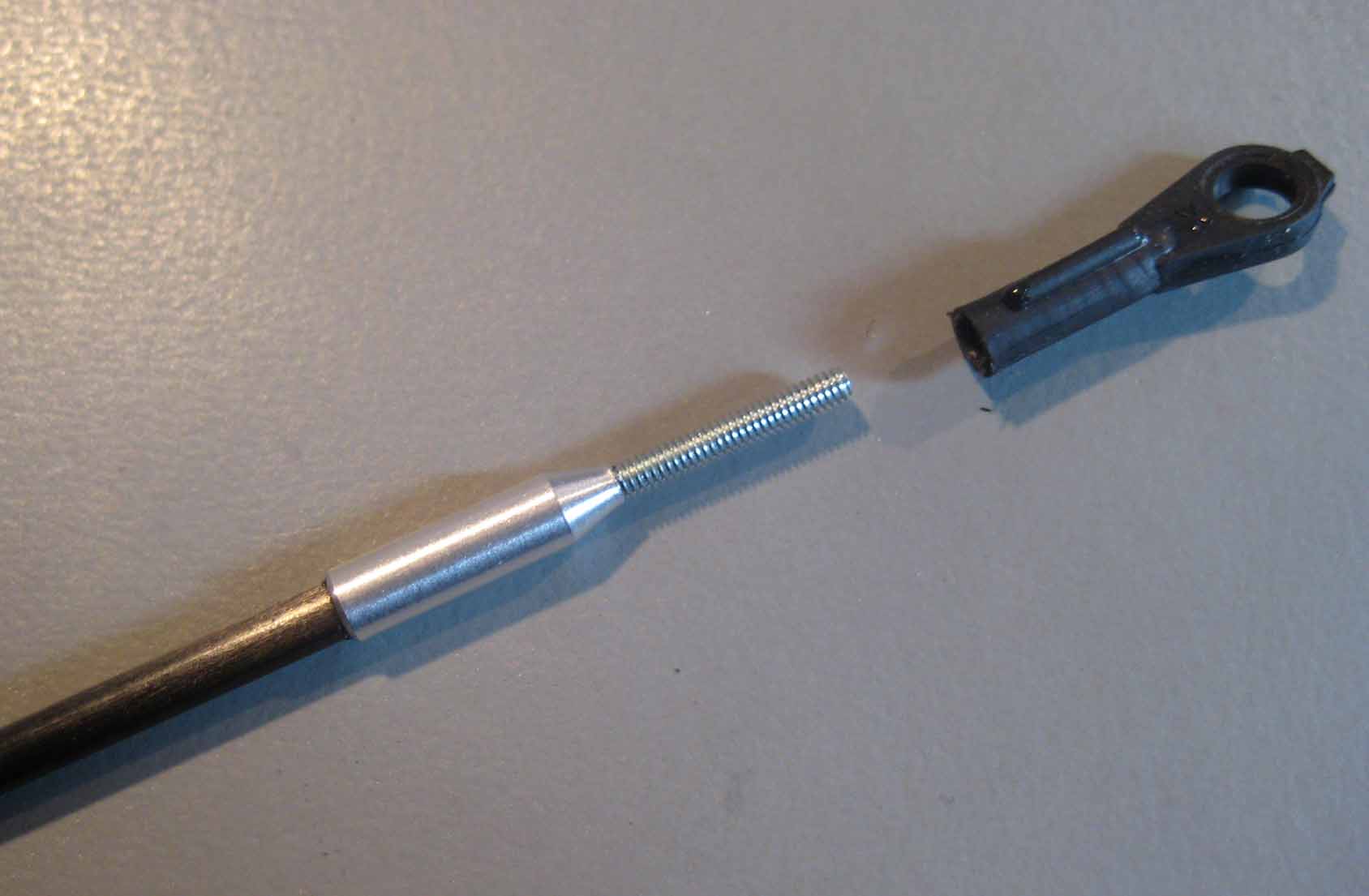

Nun, im weiteren habe ich noch ein Bild raufgeladen, auf dem meine zwecks besserer Verstellbarkeit modifizierte Heckrotor-Ansteuerstange zu sehen ist... die Gewindehülsen mit Aussengewinde M2 und Innendurchmesser kosten sehr wenig und lösen das Problem wirklich perfekt (werden mit Epoxi auf die CFK-Stange geklebt)! :alien:

gschwind11 hat geschrieben:Nun, im weiteren habe ich noch ein Bild raufgeladen, auf dem meine zwecks besserer Verstellbarkeit modifizierte Heckrotor-Ansteuerstange zu sehen ist... die Gewindehülsen mit Aussengewinde M2 und Innendurchmesser kosten sehr wenig und lösen das Problem wirklich perfekt (werden mit Epoxi auf die CFK-Stange geklebt)!
ich moechte die Heckanlenkung bei mir auch so optimieren, sieht wirklich edel und genial geloest aus :D
Wo bekomme ich im Onlineshop soetwas zu bestellen (nicht in der Schweiz bitte) :roll:
Ein Forum, unseres ist wirklich genial oder? Was wir hier alles fuer Loesungen, abweichend zum Standard erarbeitet haben 8) :mrgreen: :idea:
Dein Pflaster ist auch gut, wenn ich mal eines brauche (hoffe nicht) weiss ich wo es steht.

Nun, ich habe die praktischen Hülsen von folgender Adresse:
http://www.eflight.ch/shop/USER_ARTIKEL ... e8597cc18d
Aber, ich weiss, du wolltest eine Adresse ausserhalb der Schweiz. Nun, die Teile sind von der Tschwchischen Firma www.mpjet.com und haben dort die Nummer 2037.
Oder hier:
http://www.rcmodell.com/shop/product_re ... =5jhc8uvhf
andere Shops habe ich leider nicht gefunden, aber ich denke, das Du am besten mal bei Deinem Stammmodellbauladen nachfragst,... die habe solche Hülsen vielleicht von einem anderen Hersteller! :drunken:
Dominik

von Michel
Hey Dominik,

kavan hat die auch mit 2,2mm Innendurchmesser - sollte es wirklich an jeder ecke geben. http://kavanrc.com/cgi-bin/dpsmart.exe/ ... 02Index_01
Für "HD" passen die auch IN ein 4er CFK-Rohr rein.

Wie ich beschrieben habe, gibt es leider keine Festlaenge bei der Heckansteuerung/Laenge beim eleven und die Loesung ist super :idea: !
Ich werde mir die Teile auch besorgen.

welchen Innendurchmesser hast Du bei den Loethuelsen genommen, mein CFK-Stab hat 3 mm, die Kugelpfanne 2,5 mm :roll:
Bin gegoogled und in vielen Shops kann man nicht mal Infos ueber die Innendurchmesser bekommen. :roll:
Wofgang, bei Kavan kann man nicht direkt bestellen, geht auf jeden Fall nicht vom Ausland aus :(

gschwind11 hat geschrieben: Nun, im weiteren habe ich noch ein Bild raufgeladen, auf dem meine zwecks besserer Verstellbarkeit modifizierte Heckrotor-Ansteuerstange zu sehen ist...
Super Lösung, Dominik! :thumbright: Hut ab!
Wäre vielleicht sogar mal ein Foto an LF wert, macht doch so deutlich mehr Sinn, als
die einmal festgelegte Länge, wie es bisher gelöst ist...

Nun, wegen den Hülsen,... die sind innen auch 3mm, wie der Carbonstab,... allerdings mussten ich etwas mit 400 Sandpapier abschleifen,... jetzt sitzen sie satt drin. Ja und die Gewinde sind M2 also wie die ganzen Gewindestangen bei LF's Rotokopf, deshalb kannst Du auch die gleichen Pfannen nehmen.
Ich glaube übrigens, dass Du das Teil bei eflight.ch (genauer Link weiter oben!) hier in Zürich bestellen kannst. das ist in der Schweiz vermutlich der grösste Elektromodellbauversand.... is ja nur ein Couvert, die Dinger sind ja so klein.

Loethuelsen, innen 3 mm und aussen 2,5 mm hat mein Haendler zurueckgelegt fuer naechste Woche :D
Werde die neue Loesung von LF auch naechste Woche abholen, ueber Weihnachten vielleicht (habe soviel zu bauen und optimieren) einbauen. Lutz sagte mir: meine Loesung ist verkehrt und ich koennte damit keine sauberen Rollen fliegen.
Stimmt und ich dachte immer es liegt daran, das er so klein ist der eleven und mein Timinig vielleicht schlecht :idea:
Auf jeden Fall gibt es mit der Loesung keine Probleme das irgendetwas am anderen Teil anschlagen koennte und 15
Grad Pitch sind sowieso kein Problem. Ich vertraue LF, wir haben bis jetzt alle Helis in die Luft gebracht. :wink:

Michel hat geschrieben:innen 3 mm und aussen 2,5 mm hat mein Haendler zurueckgelegt fuer naechste Woche
ein Zauberhändler - innen 3, aussen 2,5 .... ;)
Michel hat geschrieben:Lutz sagte mir: meine Loesung ist verkehrt und ich koennte damit keine sauberen Rollen fliegen.
naja, damit ist die Ts halt etwas verdreht. Müssestest mit virtueller TS-Drehung rückwärts eigentlich wieder hinbiegen können...
