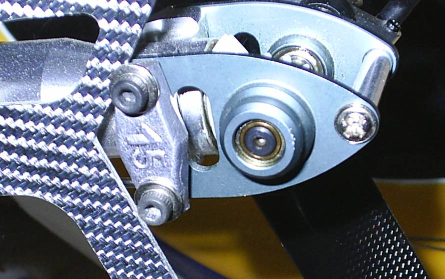

aluhalter bringen nix.
die sind kaum schwerer, als plastik.
ich hab bei mir einfach 15g ans heck geschraubt.
das kann man noch in kauf nehmen.
schwerpunkt ist damit optimal geworden.

Das mit dem Gewicht am Heck, hast du sehr schön gemacht. Klasse und elegante Lösung, ist das ein Angelblei ? :D
Matthias
T-Rex 600 Microbeast Actro 24-4 Jive HV80 12S
T-Rex 500 ESP Microbeast Scorpion 1400KV 6S
3d
Beiträge: 6111
Wohnort: Leer (Ostfriesland)
#71 Re: Tango 45-07 tot! Und nun?
Beitrag von 3d »
ja, angelblei.
ist leider etwas weich, man darf die schrauben nicht zu doll andrehen.
aber funktioniert, ist noch ausreichend stabil.
