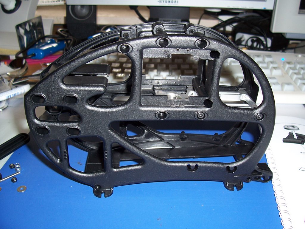

schöli hat geschrieben:Die Seitenteile sind aufgefräst und vorgebohrt, damit die Servos fast schon saugend passen.
Das klingt ja gut! Danke!

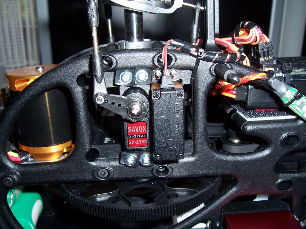

@schöli
Welche Länge hast du jetzt an den TS Servos?
EDIT: sorry hast eh schon vorher geantwortet!

Das Thema mit den TS-Servos ist jetzt auch geklärt, ich habe falsche Angaben im Manual!
Laut Email von Mikado soll die Servohebellänge 16-17mm betragen
Eine super Erklärung betreffend der Serevohebellänge habe ich im V-Stabi Forum bekommen!
http://www.vstabi.de/forum1/read.php?3,13607

Wie versprochen hier noch die Bilder von den vorgefrästen Seitenteilen. Hate gestern leider keine Zeit mehr zum hochnudeln...

Bin auch gerade fertig geworden und beim V-Stabi programmieren ist mir jetzt der Senderakku ausgegangen :(
Meiner hat ein Abfluggewicht von genau 1845g mit 5S1P 3300mAh (Zippy-H)
Bei mir ist alles symetrisch, die Gestängelängen wie in der Anleitung (TS 12mm, Blatthalteranlenkung 35mm) und oben kommen -8° Pitch raus :?

RedBull hat geschrieben:und oben kommen -8° Pitch raus
bei mir auch. hab dann die unteren und oberen Gestänge je 3 Umdrehungen raus, dann passt es :)
