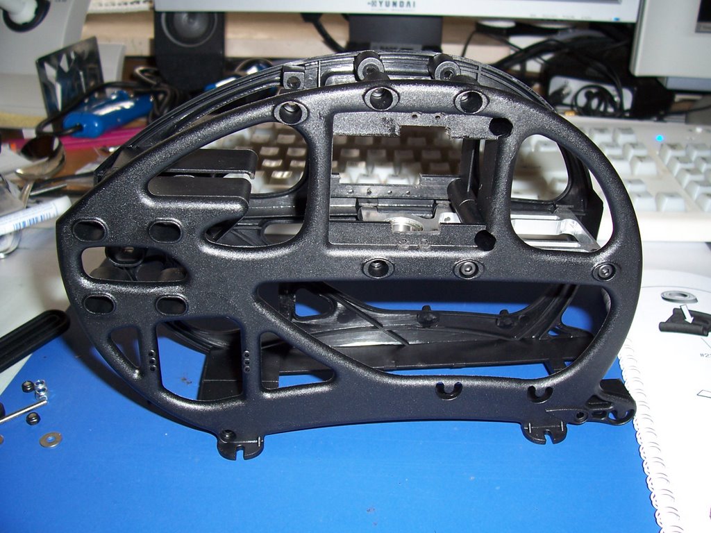

schöli hat geschrieben:Die Seitenteile sind aufgefräst und vorgebohrt, damit die Servos fast schon saugend passen.
Das klingt ja gut! Danke!

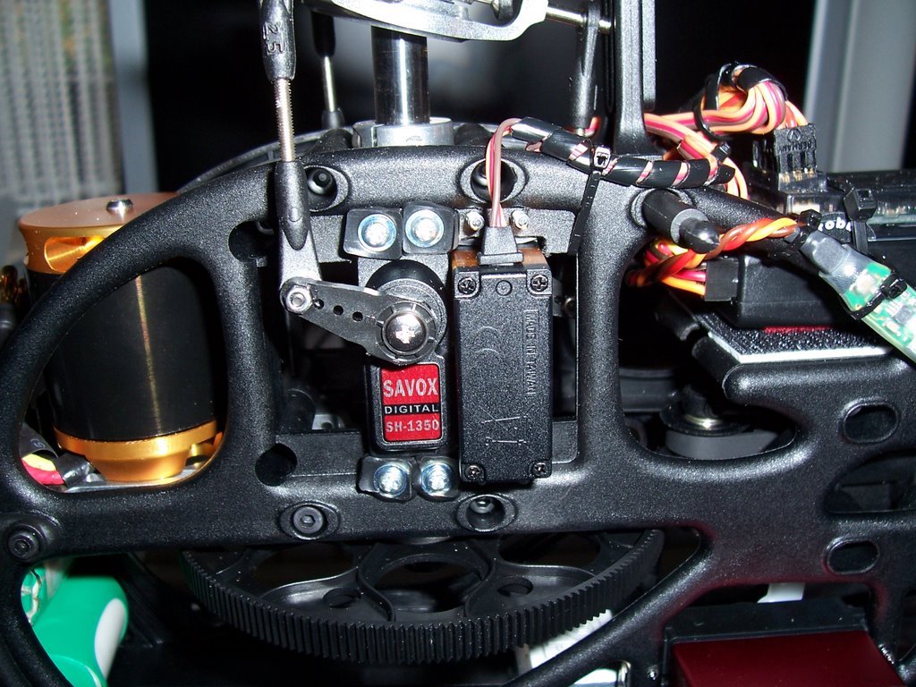

hier mal ein Foto von meinem 400er
Die ersten Einstellflüge sind gemacht, aber da muss ich mich noch ein wenig mit beschäftigen, bis ich es so hin habe wie ich es mag.
Das Fliegen mit der "falschen" Dämpfung ist lt. Mikado kein Problem - die ist eben nur härter.

Wie versprochen hier noch die Bilder von den vorgefrästen Seitenteilen. Hate gestern leider keine Zeit mehr zum hochnudeln...
