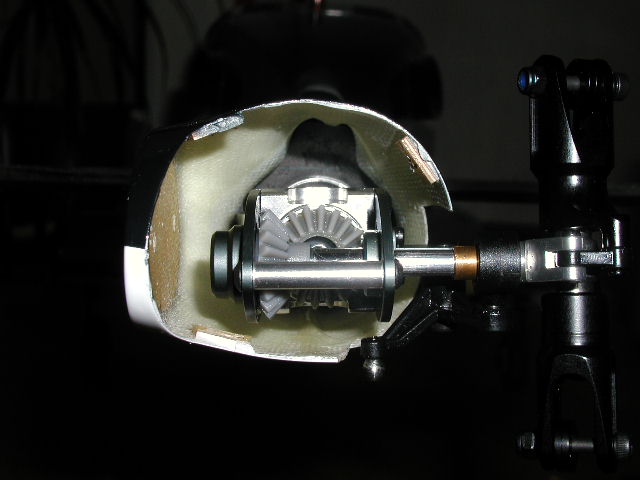

Wollte jetzt lediglich schon mal den einbau der Mechanik hinter mir haben und da war mein Problem!!!
Auf den Bildern bei euch passt die TS direkt in das Loch in die Haube, bei mir aber nicht.
Wenn ich den Heckrotor reinschiebe und hinten anschrauben will passt auch alles aber dann kommt er forn zu weit nach hinten weil die Schrauben von der Halterung nicht weiter in das Heck gehen!
Habt ihr ne längere Heckstange genommen oder wie?
Wäre super wenn mir jemand helfen könnte und bitte keine blöden Äußerungen wegen ist der nicht zu groß für den Anfang oder so, ich wollte halt gleich richtig einsteigen und keine halben sachen machen!!!
Danke schon mal

dann will ich dir mal helfen.
Du mußt wenn ein Riemenheck verbaut werden soll, die Punkte wo der Antrieb anschlägt wegschleifen.
Dann Schrauben mit flachem Kopf verwenden.
Bessere Lösung wäre eine Umrüstung auf Starrantrieb.Dann die Aufnahmen für das Seitenleitwerk wegschleifen und das Aluheck umdrehen, damit man später noch von unten an die Klemmschraube kommt.Dafür muß dann in den Rumpf nur eine 3 mm Bohrung gemacht werden, was aber kaum auffällt.
Hoffe dir geholfen zu haben.Sonst frag einfach nach.
Gruß,Michael
