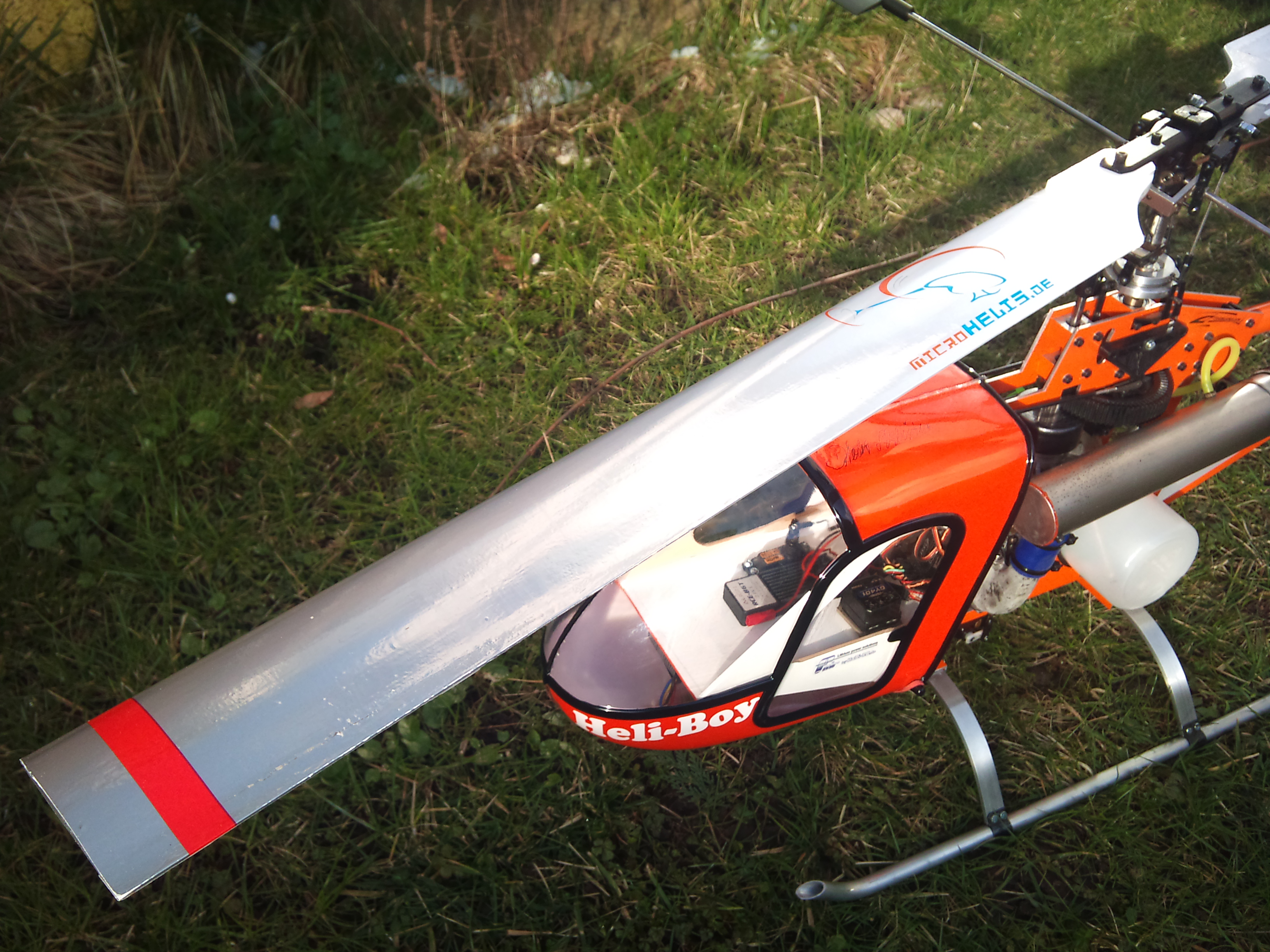

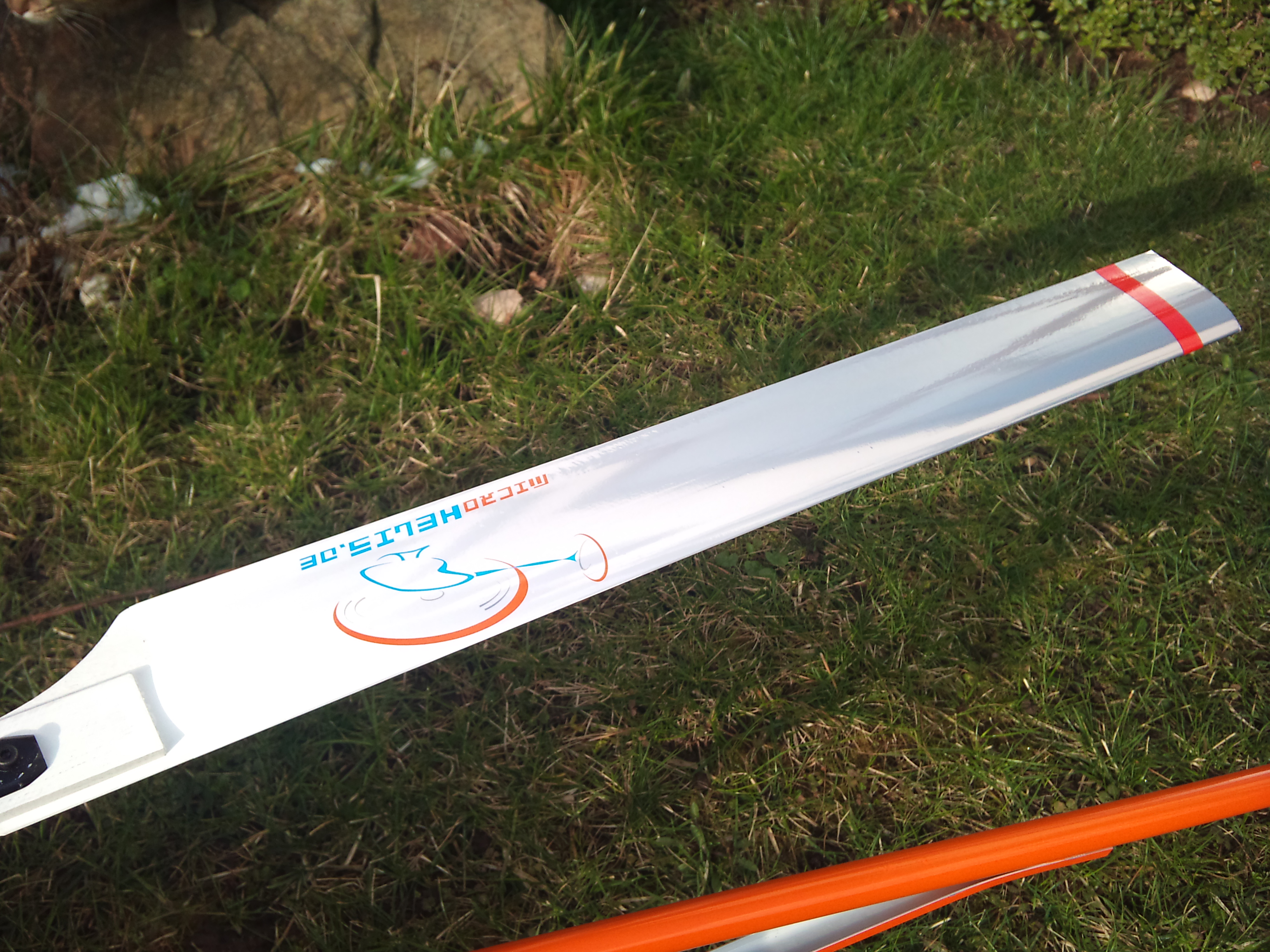

Und noch etwas: ich habe gestern die Folien für die Rotorblätter (und noch ein paar Aufkleber) bekommen, und sie heute aufgezogen.
Ich kann den Effekt darauf leider nicht richtig fotografisch wiedergeben, vielleicht könnt ihr's aber doch erkennen
2013-03-14 16.03.20.jpg (2.81 MiB) 4337 mal betrachtet
2013-03-14 16.03.34.jpg (3.03 MiB) 4337 mal betrachtet
2013-03-14 15.50.13.jpg (2.46 MiB) 4336 mal betrachtet
Und dann noch ein paar Aufkleber
2013-03-14 12.07.26.jpg (2.4 MiB) 4337 mal betrachtet
2013-03-14 16.04.32.jpg (2.54 MiB) 4338 mal betrachtet
Meinen herzlichsten Dank an Ralf Deutsch von Der T-Shirtdruck in Landau für Folien und Druck sowie Crizz für die Akkus 8)

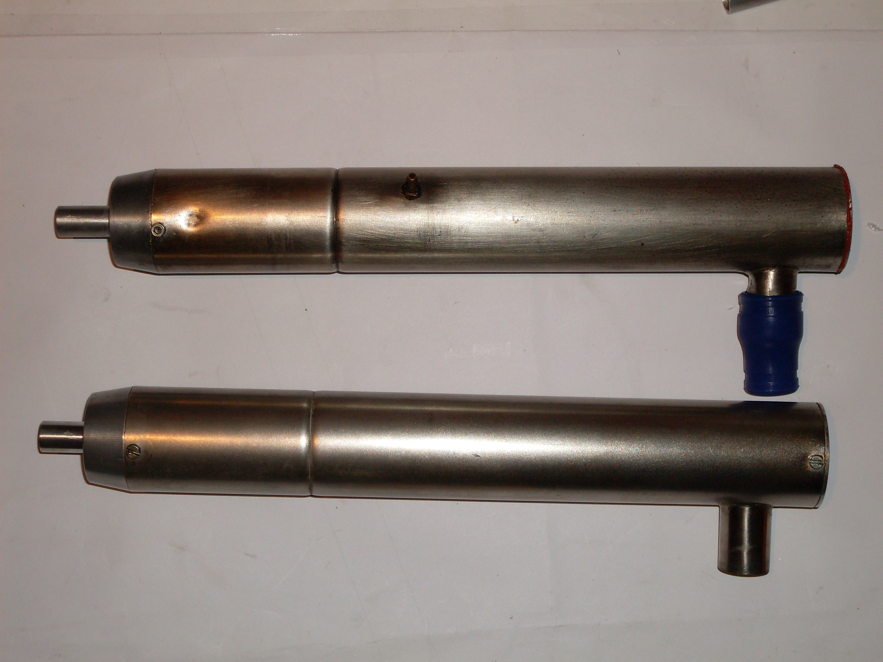

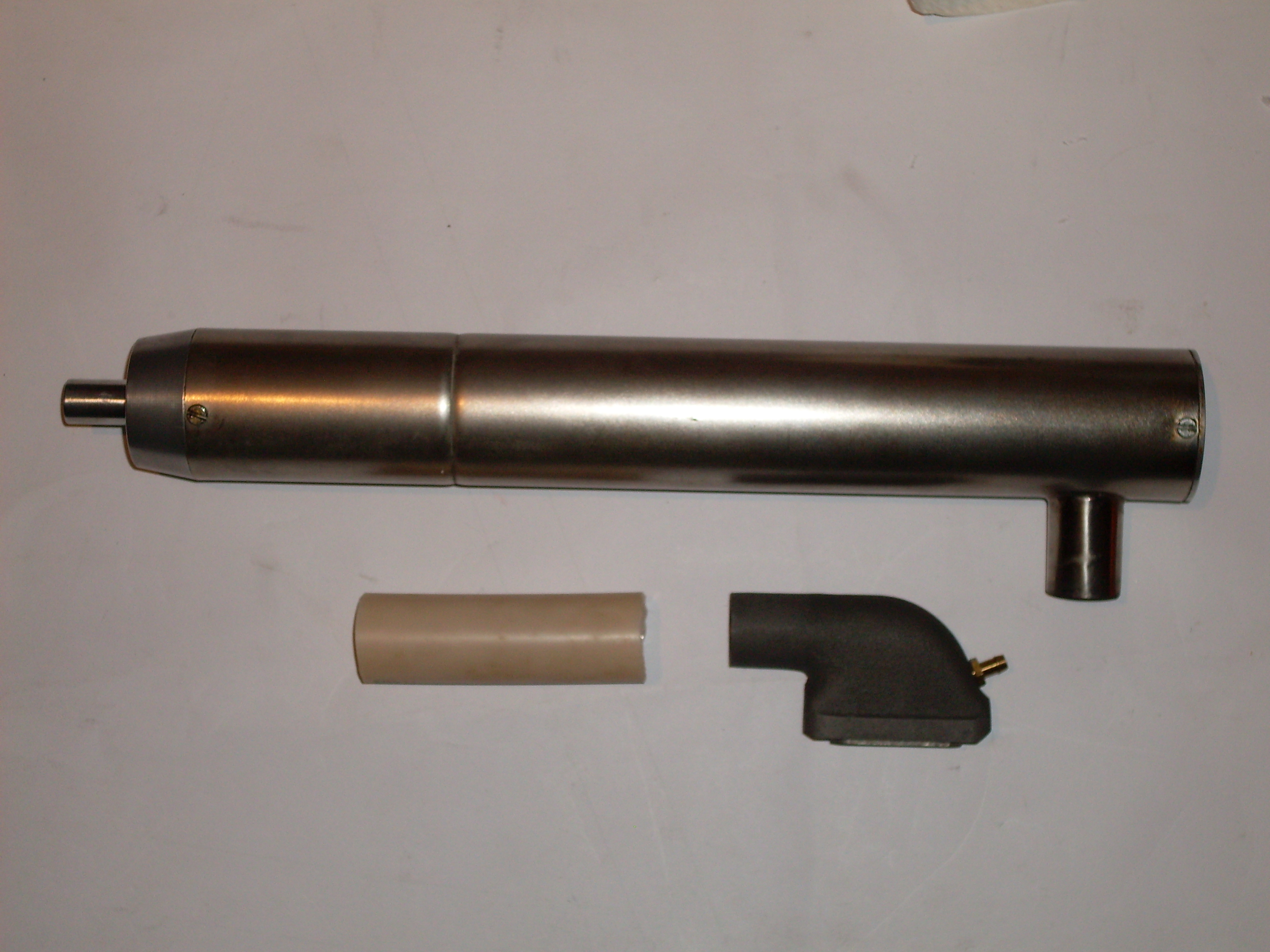

Heute kam der neue Krümmer nebst Schalldämpfer (und einem Stück heavy-duty-Silikonschlauch) :bounce:
2013-03-16 21.18.03.jpg (2.98 MiB) 4282 mal betrachtet
Der Neue (unten) im Vergleich zum Alten (oben)
2013-03-16 21.18.38.jpg (3.13 MiB) 4283 mal betrachtet
Ich bin dann mal auf den Testlauf gespannt...

Testlauf erfolgreich! Dat Dingen is dicht! :) :bounce:
Ich bekomme jetzt noch einen kleinen Adapter, der zwischen Motor und Krümmer montiert wird, und die Beiden gegeneinander fixiert.
So könnte der Krümmer seitlich vom Auslassflansch abrutschen, was wieder schlimme Ölerei (mindestens) verursachen würde.
Dieses Teil kannte ich bislang noch nicht, eine Teileliste von Webr,a auf der die Auspuffgeschichte abgebildet ist, habe ich leider nicht.

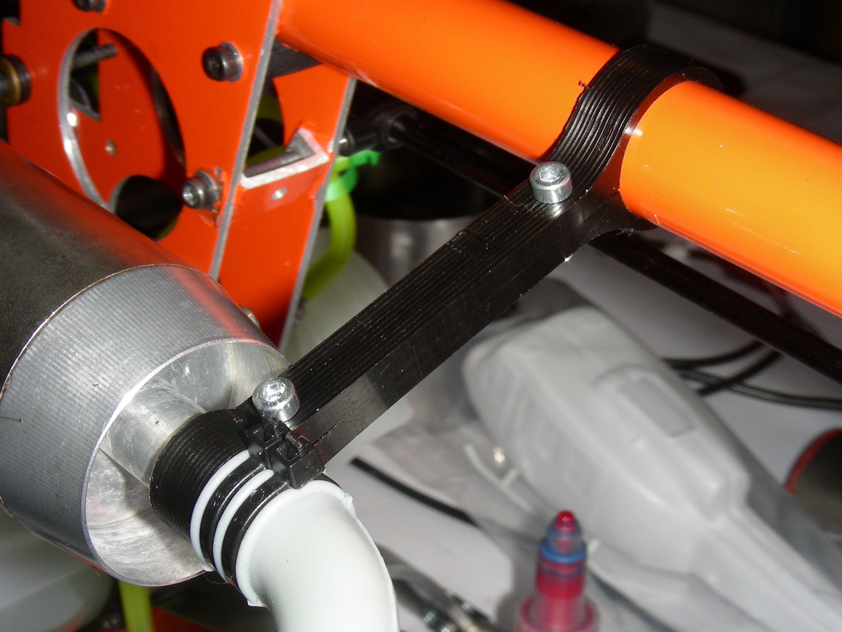

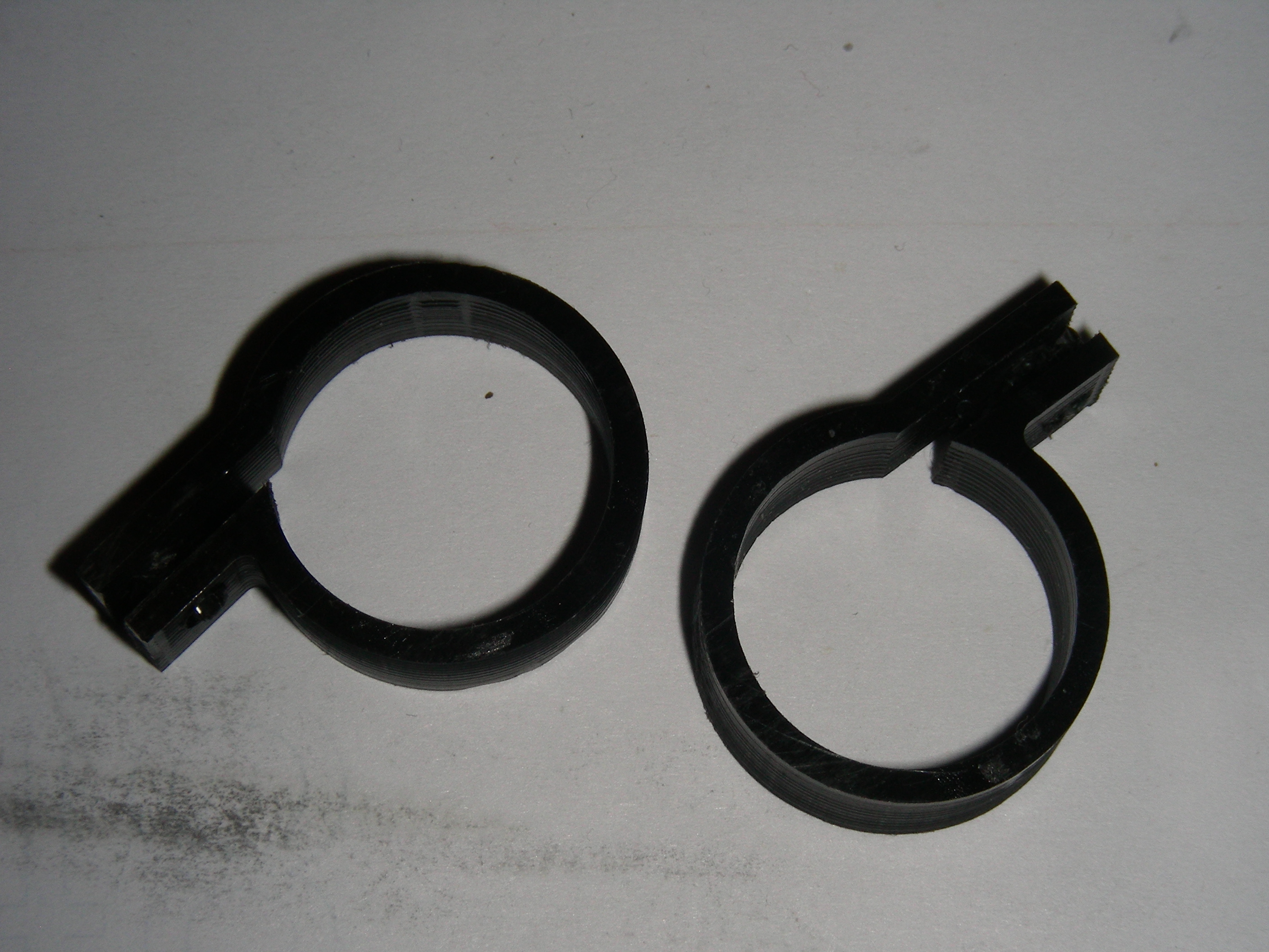

Heut gab es drei kleine Teilchen aus POM für den Heli Boy von Yogi:
Höhenleitwerkshalter
2013-03-18 18.28.58.jpg (1.92 MiB) 4253 mal betrachtet
Schalldämpferhalterung
2013-03-18 18.29.22.jpg (2.07 MiB) 4254 mal betrachtet
2013-03-18 18.38.54.jpg (2.14 MiB) 4253 mal betrachtet

Die Auspuffhalterung aus POM wird vermutlich nicht lange halten. So etwas hatte ich auch mal versucht, aber nach ein paar Flügen war das geschmolzen. Ich hab dann nen Halter aus Alu gefräst. Der hält ewig. Siehe auch angehängte Bilder. Das schwarze Zeug am Auspuff ist übrigens der eingebrannte Kunststoff von dem Vario-Auspuffhalter, der ebenfalls weggeschmolzen ist.
19305 19304
seitwaerts
Beiträge: 4048
Wohnort: Südpfalz
#70 Re: Heli-Boy
Beitrag von seitwaerts »
Hallo Egbert,
hm, ich konnte sowohl den Silikonschlauch, wie auch den Auspuff nach knapp 15min Halbgas noch mit den Fingern anfassen.
Ich weiss nur, dass es bei einigen Verbrennerhelis solche Halter aus Kunstoff gibt (nur bei welchen, das weiss ich nicht...) es muss also irgendwie funktionieren.
Ich werd das beobachten. Wenn's nicht geht, gibt es halt einen aus Alu. Die bislang vorhandene Schelle hatte bereits Ermüdungsrisse, die wäre mir demnächst abgeflogen
Die Kunstoffreste bekommst Du übrigens mit Backofenreiniger ab.

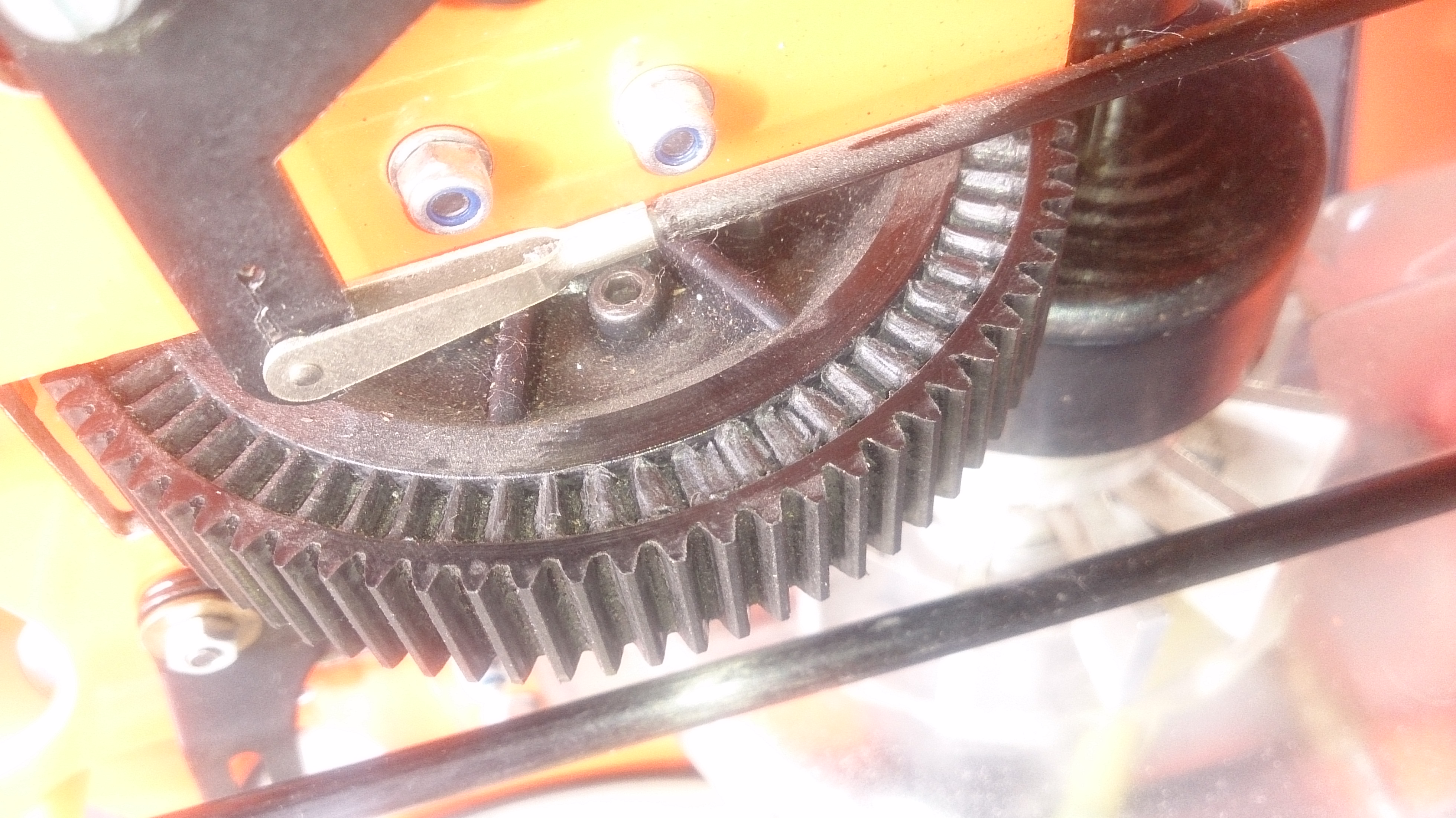

Glühkerze hin. Ok, das kann passieren. Eine hatte ich noch mit.
Also Kerze gewechselt, angelassen, und raus.

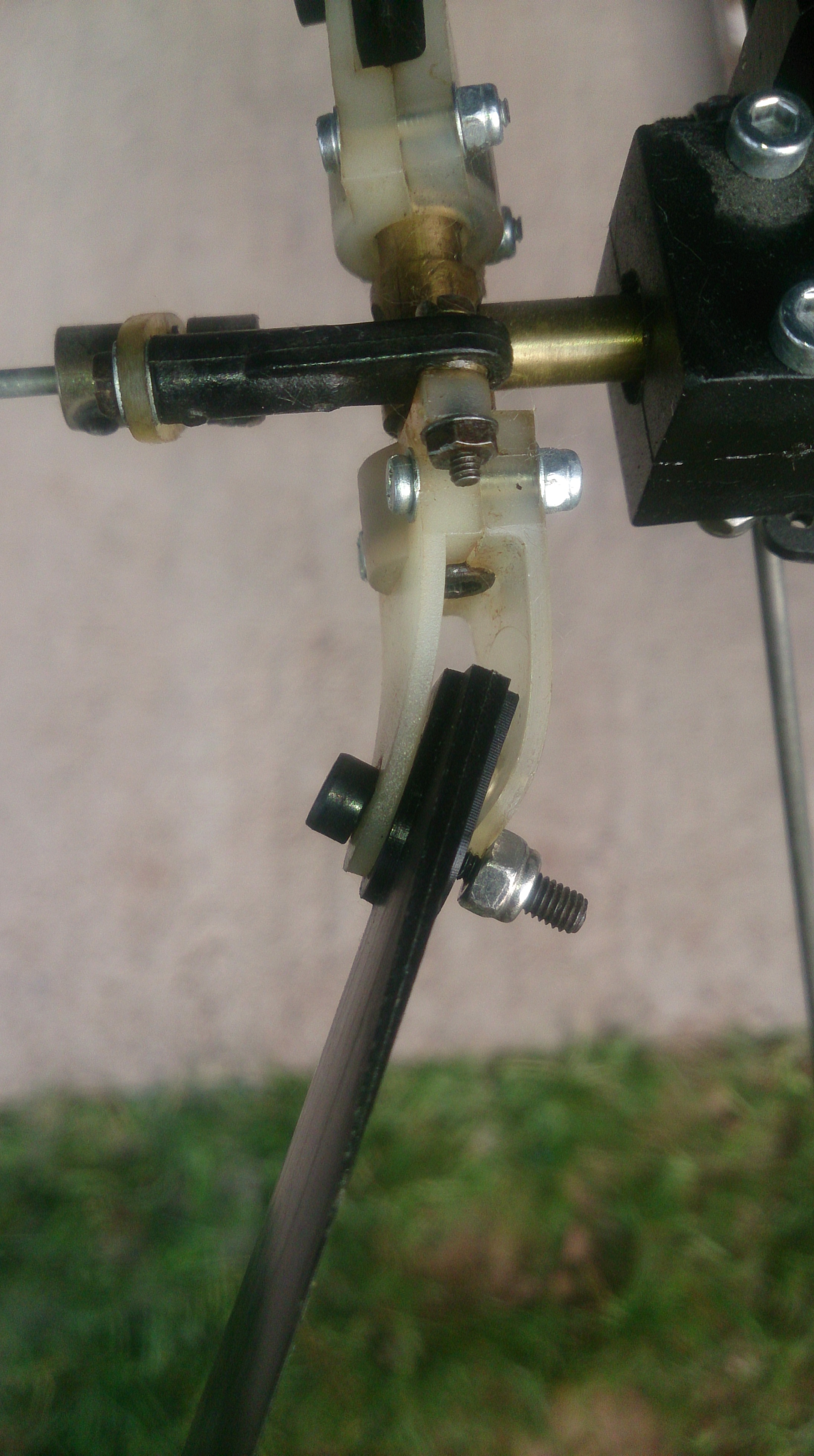

Ich leg den Schalter um, der Motor dreht hoch... aber irgendwie hört sich das komisch an.
Sofort wieder den Motor abgestellt.
Heli zurückgetragen, und nachgeschaut. :evil:
Also, ich bin da etwas ratlos.
Wie kann das passieren?
2014-05-20 19.00.57.jpg (1.47 MiB) 3631 mal betrachtet
2014-05-20 19.01.09.jpg (1.88 MiB) 3630 mal betrachtet
Es flogen keine Steine herum, die Blätter sind nirgendwo eingeschlagen.
Glücklicherweise bekomme ich die Tage schnellen Ersatz.
Und dann wird geflogen...
