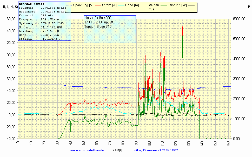

hier noch ein Video von gestern Nachmittag: RHF Videothek
Direktlink zur RHF-Videothek Drehzahlen: 1350 1700 2000
Bei 2000 steht der 120HV bei 55% :evil:
Nach insgesamt 6 Minuten (sind nicht alle auf dem Film) gingen knapp 2000mA in die 4000er
Die 710 Torsion Blades, die da drauf sind, haben übrigens eine Freigabe bis 2400 Upm.
Wenn es hier nicht weiterschneit, könnte der heute noch Auslauf bekommen.
