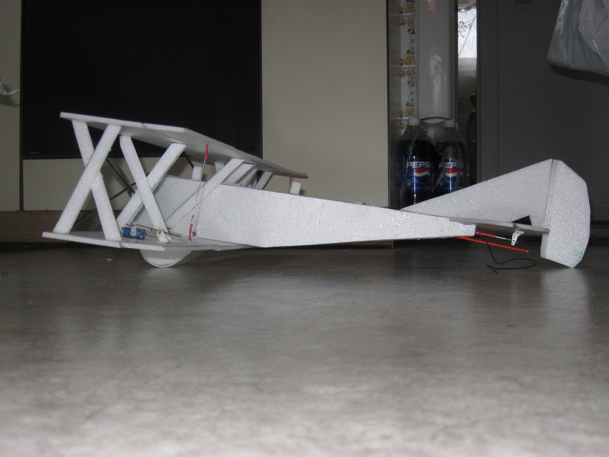

Aber ich dachte wenn man ein "wirklich geflogenes" Flugzeut von den Proportionen her ungefähr nachbaut...... dann kann das nachgebaute vielleicht ungefähr so fliegen?
Vorbild für mein aktuelles Depronfaltprojekt ist dieser hier:
http://www.mo-na-ko.net/images5/SpadVII_01.jpg
von den Proportionen (Länge, Spannweite, Leitwerke) passt das schon ganz gut.... nur die Proportionen zu Gewicht und Leistung (220PS/856kg =188W/Kg im Original) habe ich nicht hinbekommen.
Aber ich glaub bevor ich den inzwischen fertigen mal in die Luft werfe, suche ich mir eine Wiese mit 30cm tiefem Pulverschnee, oder lass mir nen Schaumteppich von der hiesigen Feuerwehr legen :-D

Ansonsten mach mir mal ein Foto von der Seitenansicht und ich sag dir wo ungefähr der Schwerpunkt sein soll. Zu Ruderausschlägen hab ich ja schon was gesagt. Dann fliegt der auch :)
Aeroworker
#65 Re: Vögel mal anders..... und selbst gebaut
Beitrag von Aeroworker »
der sieht sooooo schei... aus von der Seite..... das zeig ich nicht öffentlich!! ich habe ja anstatt einens Fahrwerks einfach ein halbes Ei dadruntergebappt damit ich nicht zwingend sofort die Flächen abreisse beim landen :oops:

Aeroworker hat geschrieben:der sieht sooooo schei... aus von der Seite..... das zeig ich nicht öffentlich!! ich habe ja anstatt einens Fahrwerks einfach ein halbes Ei dadruntergebappt damit ich nicht zwingend sofort die Flächen abreisse beim landen
Bidde Bild :mrgreen:
Von mir aus auch per PN. Will doch nur helfen :oops: wenn ich darf....
Ganz wichtig: Beim Landen bitte Gas rausnehmen, danke :) Dann hält die Luftschraube länger.
Und wenn er fliegt, basute den mal noch mit ründlichem Rumpf :)

:oops: :oops: :oops: :oops: Ich weiß...... ich muss auch noch was machen damit mir beim landen das Seitenruder nicht abreisst......aber dann wird er hinten noch schwerer.... :evil:

Aeroworker hat geschrieben:Aber ich dachte wenn man ein "wirklich geflogenes" Flugzeut von den Proportionen her ungefähr nachbaut...... dann kann das nachgebaute vielleicht ungefähr so fliegen?
Bei den Ollen Doppeldeckern warn die Proportionen so _unmöglich_, weil (damals) der Sternmotor (im Verhältnis zum Rest) irrsinnig schwer war (fast 1/3 des Flugzeuggewichtes) und hinten ja nur paar Holzleisten mit bischen Tuch drauf war.
Ist auch bei den "käuflichen" DDs dasselbe, die gehen oft nur mit Bürste und NiCd (oder halt grooose Lipos). Gogi ( einer von den Buschfliegern) hatte damals 8 Stück Kan1050 im Viereck um den (Bürsten-)Motor gelötet, um den Schwerpunkt in der Spad hinzubekommen.
Grüsse Wolfgang
Aeroworker
#72 Re: Vögel mal anders..... und selbst gebaut
ER Corvulus hat geschrieben:Bei den Ollen Doppeldeckern warn die Proportionen so _unmöglich_, weil (damals) der Sternmotor (im Verhältnis zum Rest) irrsinnig schwer war (fast 1/3 des Flugzeuggewichtes) und hinten ja nur paar Holzleisten mit bischen Tuch drauf war.
:shock: DAS stand natürlich NICHT in dem Buch..... eben nur das die nen ungünstigen Schwerpunkt hatten... :(
ER Corvulus hat geschrieben:8 Stück Kan1050 im Viereck um den (Bürsten-)Motor gelötet, um den Schwerpunkt in der Spad hinzubekommen.
Dann vergesse ich den erstflug und baue die Elektronik gleich wieder aus.... :cry:
Treeda
#73 Re: Vögel mal anders..... und selbst gebaut
Beitrag von Treeda »
Bau doch einfach den Motorspant ganz vorne an die kante statt nach innen versetzt?
Akkupack ganz vorne auf die Schnauze gelegt, das muss hinkommen... ?

Die besten Geometrien haben die F3A Kunstflugmaschinen.
z.B. die Amethyst von Wolfgang Matt.
http://www.oxai-rc.com/main/detail.aspx?ID=42
Kannst Du den Rumpf nicht um ca. 10cm nach vorne verlängern?
Zur Leistung:
Aus meinen Erfahrungen sollte der Schub das 1,5 – 2 Fache vom Flugzeuggewicht sein, damit Freude aufkommt.
hallo holger 8) ,
naja :oops: nich wirklich :roll: stichwort flügelprofil, ewd, schwerpunkt, motorisierung usw. :bounce:
na mach ma :D meinen respekt für deine idee haste auf jeden fall :D
