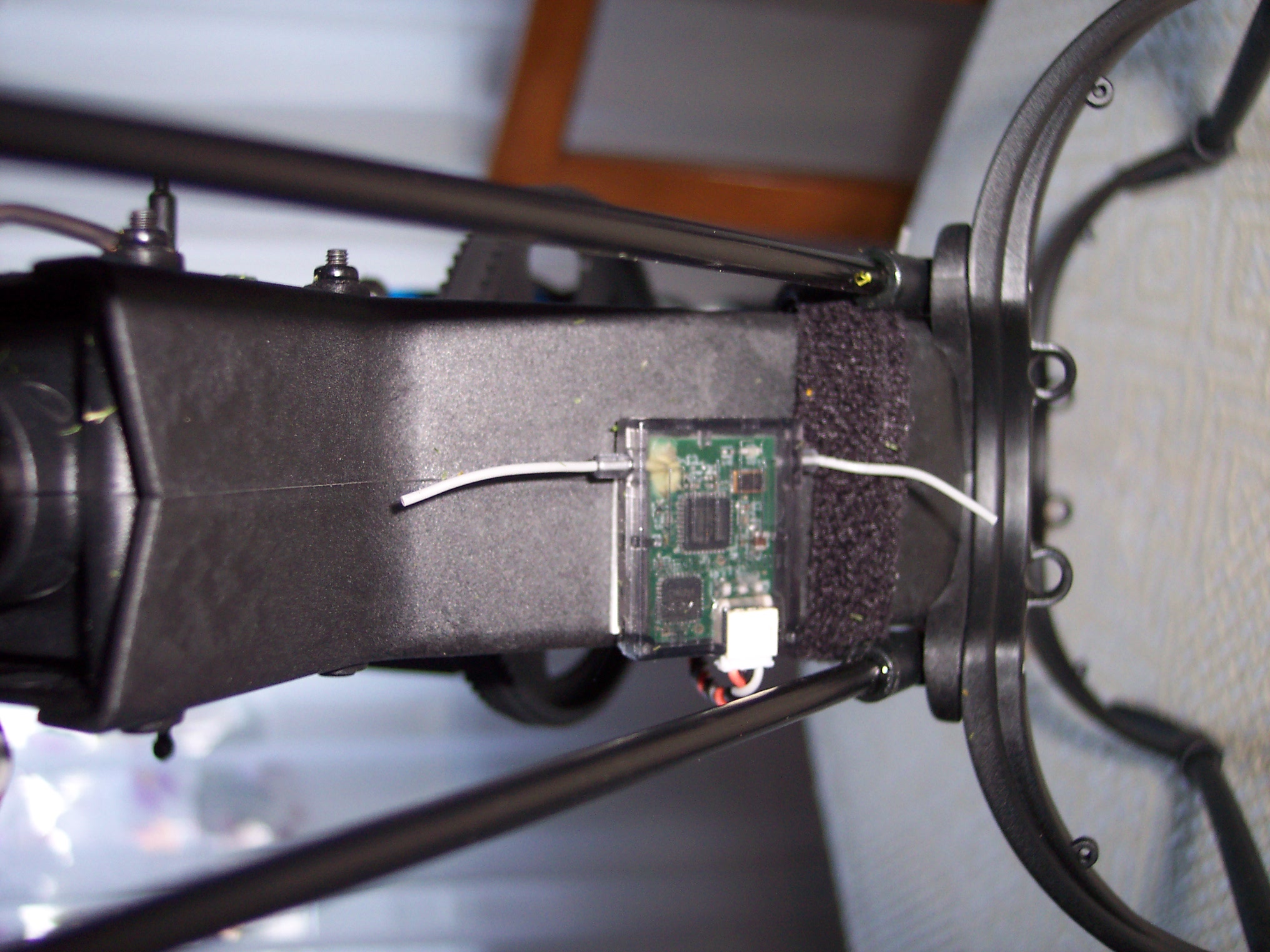

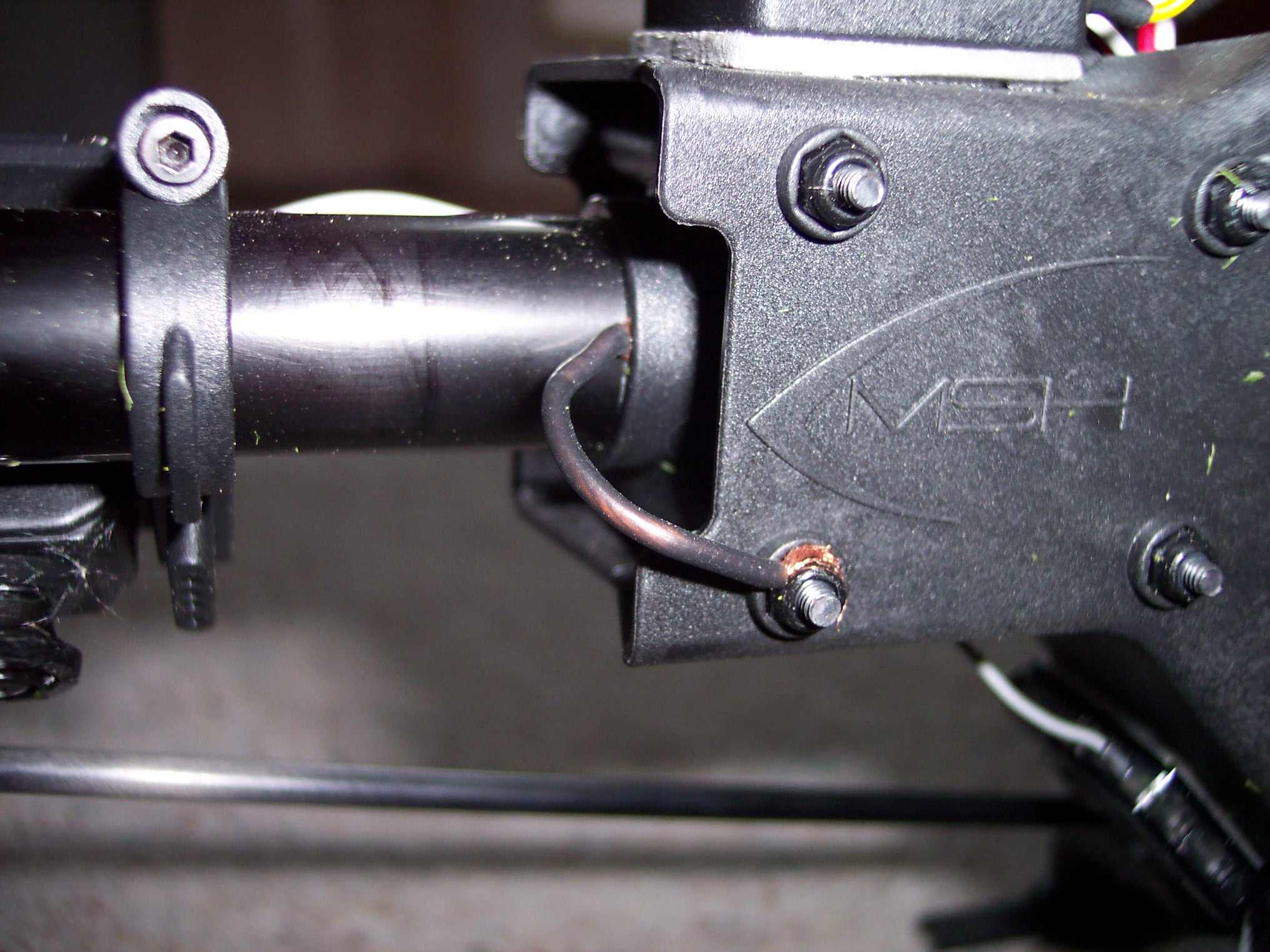

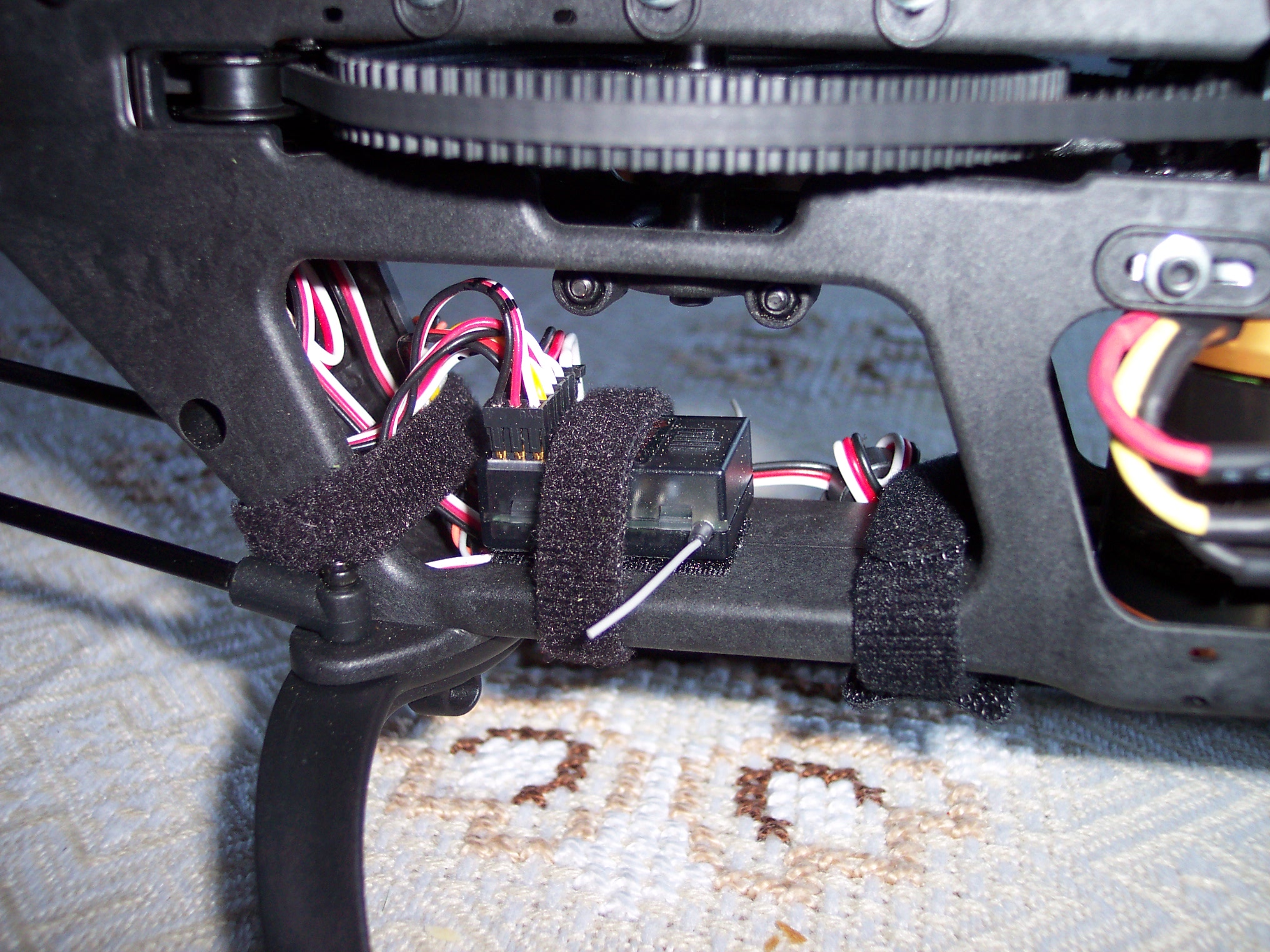

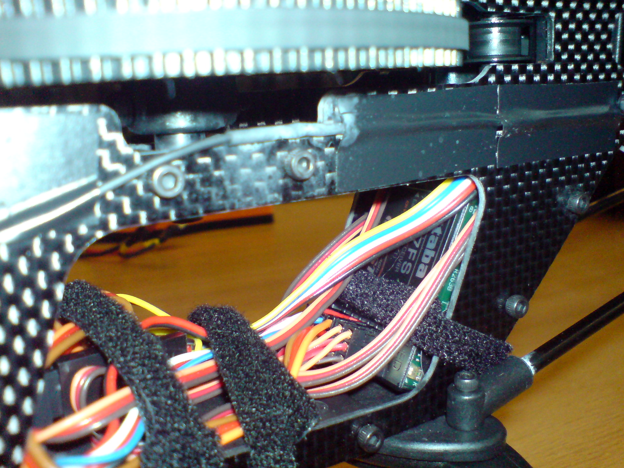

Hallo @ all,
jetzt darf ich mich auch zu den Protos Jüngern zählen...und hab auch gleich einige Fragen !!!
erst einmal mein Setup:
Protos Plaste version
3 X Ds 510 auf der Taumelscheine
GP 750 ( Align ) mit 9254 auf dem Heck....hält sehr gut.
Scorpion 880 kv mit 15 er Ritzel
A123 7s
Robbe Roxxy 960-6
Ar 6200
So , jetzt zu meinen Fragen.......
die ersten 2 flüge dienten zum eistellen des Kreisels und der anpassung der gasgeraden....recht unspäktakulär , keine zuckungen oder sonstiges.
Den Statik mod habe ich auch schon vor dem ersten abheben gemacht...
Bei voller Drehzahl mit 0 Pitch am boden steht die Taumelscheibe absolut ruhig da ohne irgend welche zucker.
Frage 1: Beim Pitchpumping ertönt ein sehr kurzes rasseln...ich nehme mal an das es der freilauf ist,weil es nur beim Lastwechsel in der abwärts pasage ertönt....
liege ich da richtig :?:
Frage 2: Bei voller drahzahl im pitchpumping ( sehr schnell und kurz hintereinander) zuckt er.....kann es trotz des Statik mods noch zu entladungen kommen, oder ist die position des Sateliten ungünstig gewählt und er fängt sich dort etwas ein... :?:
Frage 3: Sollte ich noch eine Verbindung zum Motor anbringen...ausgehend von der hinteren verschraubung zum Motorhalter :?:
Frage 4: Bringt es noch etwas den Riemen mit Silikonspray Behandeln :?:
Im Anschluß hab ich noch ein paar Fotos angehangen.
Wäre schön wenn Ihr mir etwas helfen könntet....Gruß Uwe

Moin und Glückwunsch zum Protos. Viel Spass mit dem Kleinen.
zu Deinen Fragen:
1. Ich denke mal eher, dass Du da den Riemen im Heckrohr hören wirst. Kontrolliere mal die Spannung. Ganz wichtig: vor und hinter dem Hauptzahnrad muss die Spannung unbedingt gleich sein.
2. Ich denke nicht, dass das Störungen sind. Könnte z.B. auch von der Riemenspannung kommen.
3. Miss mal den Widerstand von der Heckrohrverschraubung zur Motorplatte. Bei mir sind das ca. 1-2 kOhm. Das reicht normalerweise völlig aus um evtl. statische Aufladungen abzuführen.
4. Dazu kann ich nichts sagen, da ich damit keine Erfahrung habe.

Also bei mir läuft alles super - habe aber auch noch das Alu-Heckrohr. Verwendet habe ich ein Servokabel.
Und so habe ich es verlegt:
Anbringung unter der vorderen Klemme des Heckservos, Lack am Rohr freigekratzt
Protos 500 - Details (2).jpg (743.77 KiB) 1440 mal betrachtet
Am Chassi nach vorne verlegt, mittels Isolierband befestigt
Protos 500 - Details (6).jpg (804.23 KiB) 1439 mal betrachtet
vorne an der Verschraubung des Motorträgers blank verbunden...
Protos 500 - Details (7).jpg (822.46 KiB) 1439 mal betrachtet
Denke, beim CFK-Rohr sollte es genauso funktionieren. Glaube auch, das der Querschnitt durchaus ausreichend ist...

CFK ist elektrisch leitend. Es hätte völlig gereicht, wenn Du das Kabel mit einer Schraube am Heckrohrhalter verbunden hättest. Aber so wie bei dir gehts natürlich auch. Der Kabelquerschnitt ist ebenfalls fast egal, da ja keine Ströme fließen.
