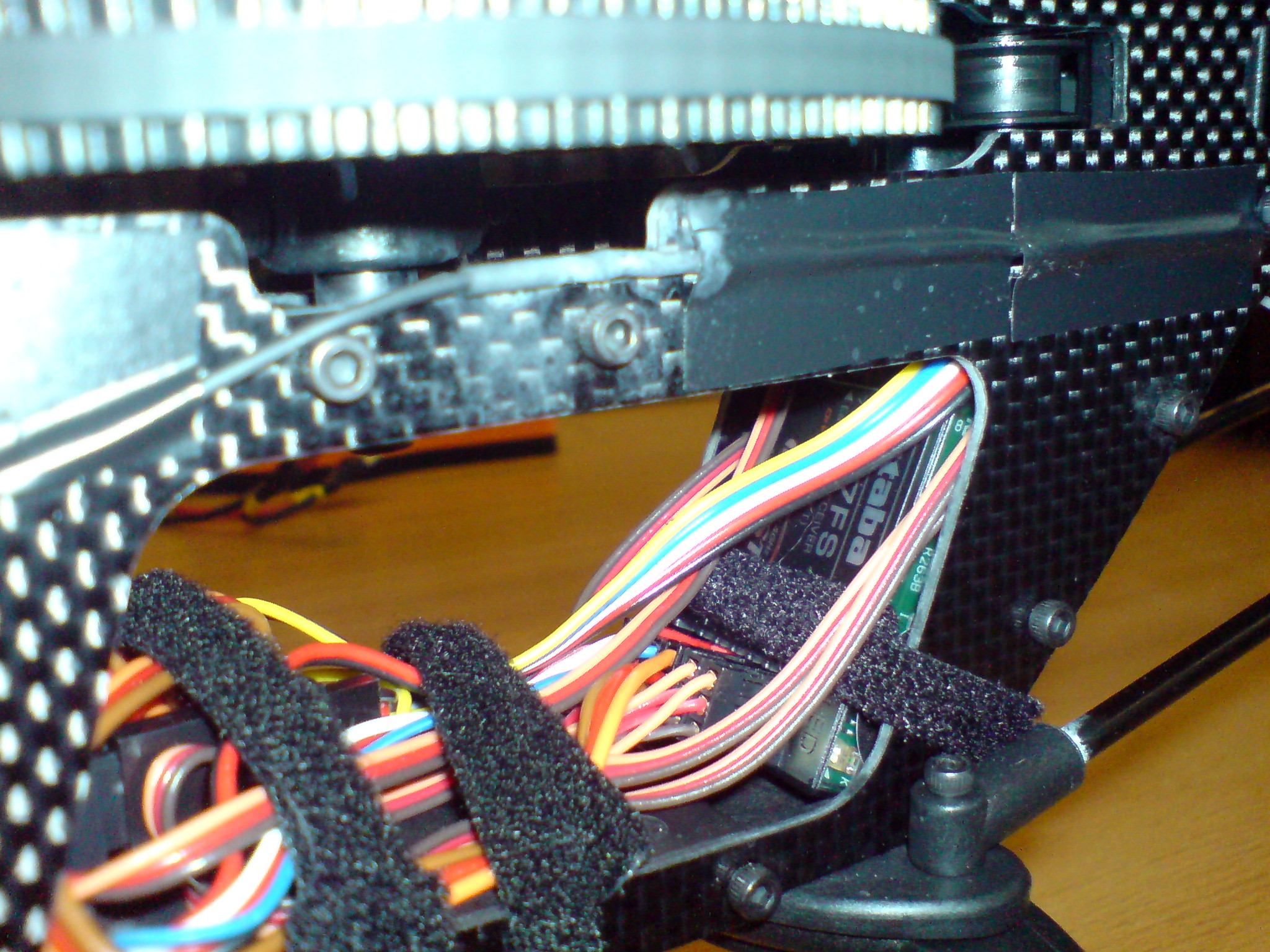

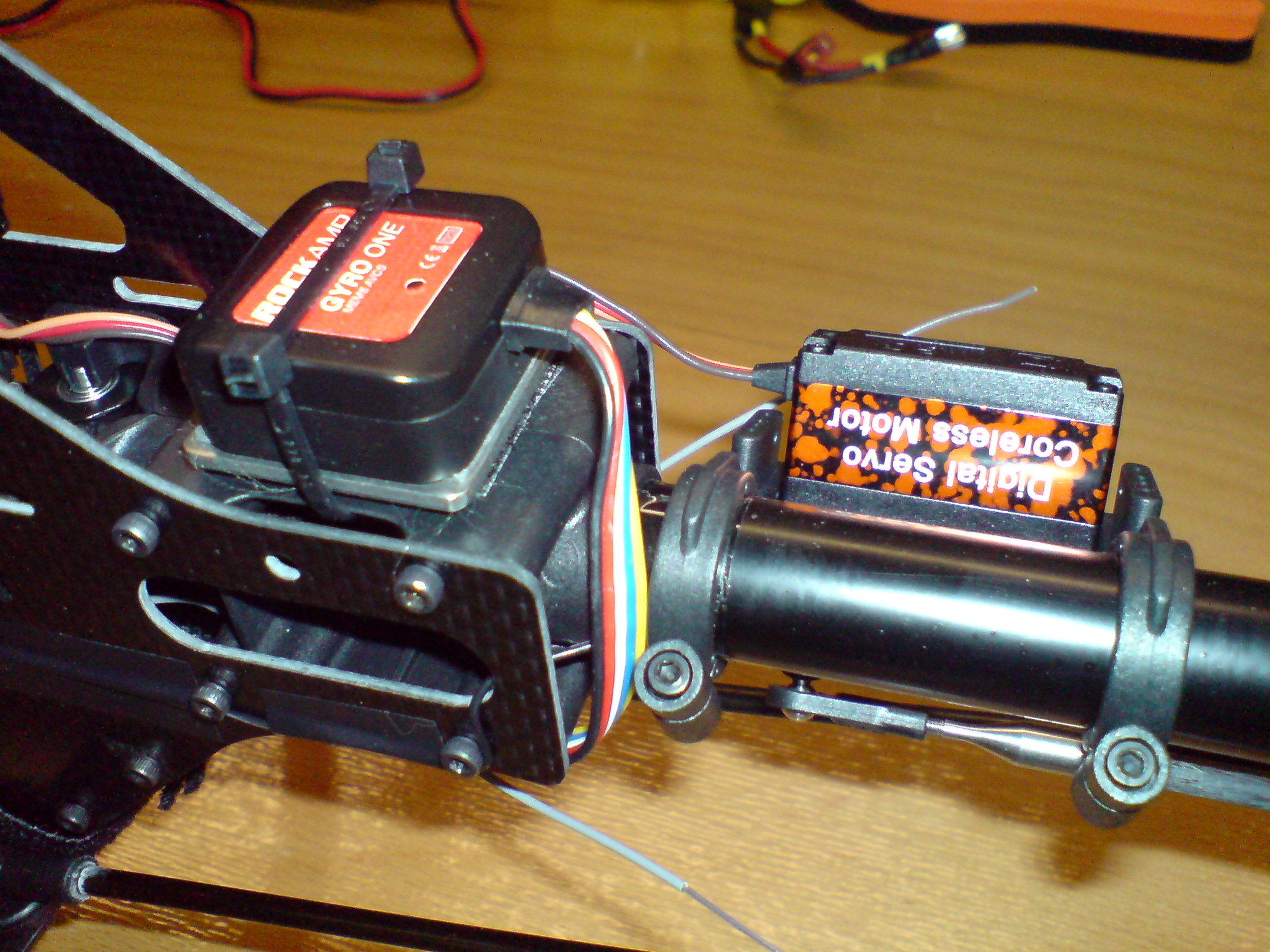

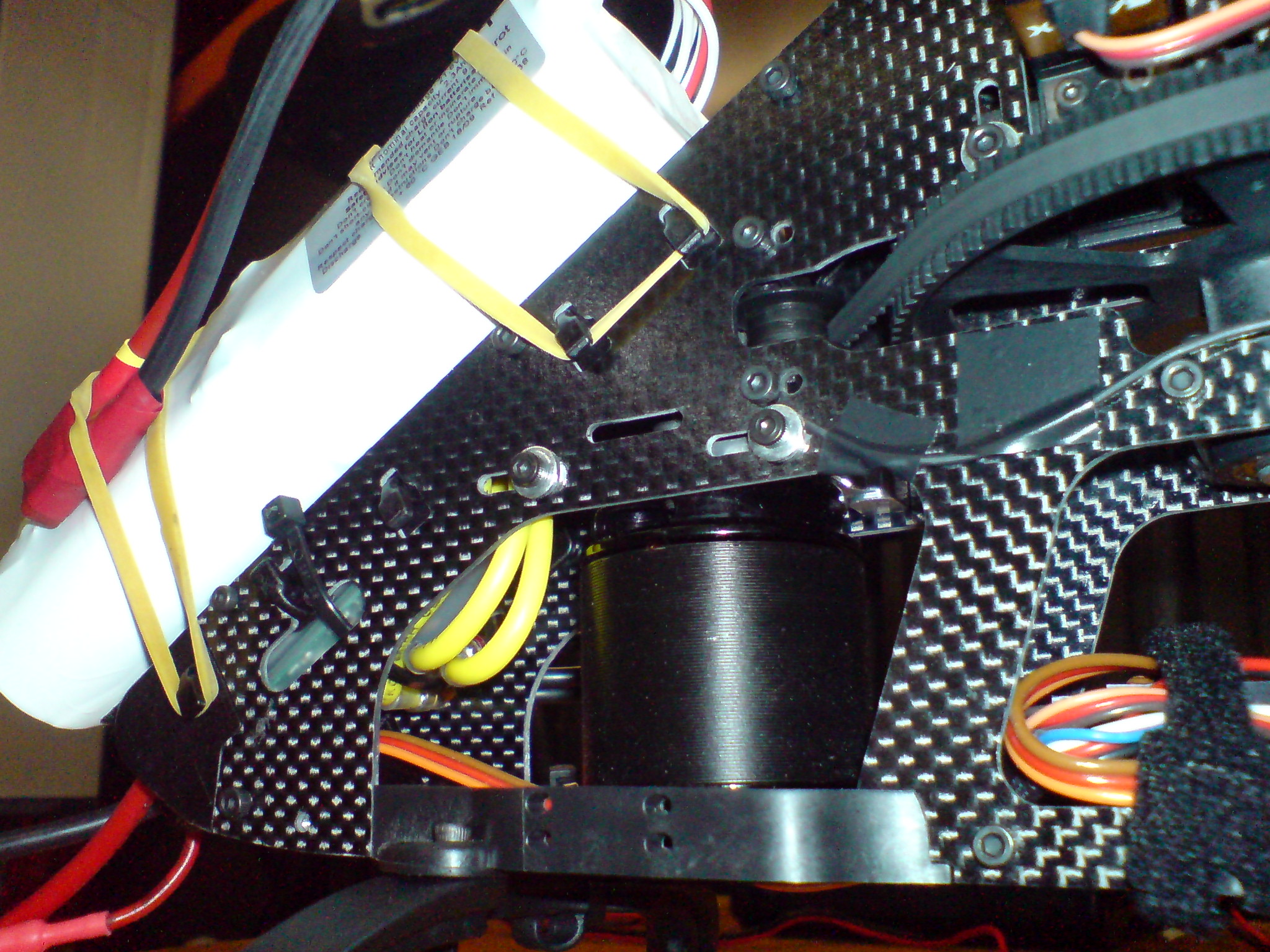

Also bei mir läuft alles super - habe aber auch noch das Alu-Heckrohr. Verwendet habe ich ein Servokabel.
Und so habe ich es verlegt:
Anbringung unter der vorderen Klemme des Heckservos, Lack am Rohr freigekratzt
Protos 500 - Details (2).jpg (743.77 KiB) 1453 mal betrachtet
Am Chassi nach vorne verlegt, mittels Isolierband befestigt
Protos 500 - Details (6).jpg (804.23 KiB) 1452 mal betrachtet
vorne an der Verschraubung des Motorträgers blank verbunden...
Protos 500 - Details (7).jpg (822.46 KiB) 1452 mal betrachtet
Denke, beim CFK-Rohr sollte es genauso funktionieren. Glaube auch, das der Querschnitt durchaus ausreichend ist...
Grüße, Jörg

Verfasst: 04.06.2009 18:25:54
von echo.zulu
CFK ist elektrisch leitend. Es hätte völlig gereicht, wenn Du das Kabel mit einer Schraube am Heckrohrhalter verbunden hättest. Aber so wie bei dir gehts natürlich auch. Der Kabelquerschnitt ist ebenfalls fast egal, da ja keine Ströme fließen.
#71 Re: Statische Aufladung!!
Verfasst: 04.06.2009 18:52:03
von Timmey
Hallo Jörg,
nur ein paar Anmerkungen zu deinem Aufbau und was ich deinen Bildern so entnehmen kann.
Die Gyro Befestigung ist nicht im Sinne des Erfinders
- mit einem Kabelbinder unterbindest du sämtliche Schwingungen
- der Gyro sollte auf jeden Fall in gewisser Art und Weise schwingen können
- die Aluplatte kannst du dir mit dieser Befestigungsart in jedem Fall schenken
- Das Kabel vom Rockamp schaut so aus als ob es unter Spannung steht, das ist ganz und gar nicht optimal
Die Heckservobefestigung ist verkehrt rum, ist das so gewollt? Rein technisch gesehen aber wohl nicht zum Nachteil.
Zum Statik Mod, siehe Threat vom Egbert :mrgreen:
Die Fixierung des Reglers würde ich auch auf gar keinen Fall mit Kabelbindern machen, für die Elektronik nicht gut. Lieber mit Klettband oder einem Gummie fixieren.
PS: Kabel kann man schöner verlegen, gerade beim Protos kann man sie fast völlig unsichtbar machen. 8)
#72 Re: Statische Aufladung!!
Verfasst: 05.06.2009 09:50:26
von Pirol 116
@ Egbert:
Mmmh, da hast Du mal recht, aber ich wollte halt auf Nummer sicher gehen. Maik hatte mir das mal empfohlen..., aber ich glaube er wußte nicht, dass ich die CARBON Version habe :alien:
@ Timmey:
- Habe den Gyro zum schnellen An und Abbauen nur mit Klett zwischen Chassi und Alu-Platte befestigt. Habe Angst der geht fliegen, wenn ich ihn nicht mit dem Kabelbinder sichere. Außerdem kann er sich schon ganz leicht bewegen..., es sitzt nicht allzu stramm. Und die Platte habe ich halt einfach gemäß Anleitung montiert, wußte aber nicht wirklich, dass die schwingen soll. Aber heißt die nicht sogar Schwungplatte im Manual...? :oops:
- bisher habe ich von den Flugeigenschaften nichts auszusetzen, was den Gyro angeht. Das Heck steht wunderbar, schnelle Drehungen verlaufen sauber und präzise.
- Das Kabel steht nicht wirklich mehr unter Spannung, ich hatte ein älteres Foto drin. Seit ich ein neues Ritzel drin habe, habe ich alles am Heckanschluss leicht verschoben. Spannung ist jetzt jedenfalls nicht drauf.
Jedenfalls Danke Jungs, für euere Aufmerksamkeit! Bin für Tipps immer offen...! :idea:
