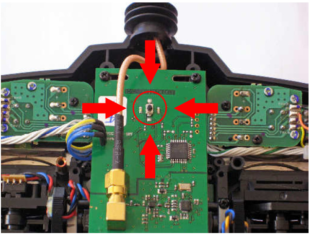

Das ist die Von Natterer Modellbau, hat jemand ne ahnung was man mit dem knopf bedienen muss?
Da meine MX-16 hinten kein Quarzstecker hat wollte ich nicht extra ein Loch bohren müssen... :|

Ich glaub damit wechselts du in den "Bind-Modus", gebe aber keine Garantie.
#63 Re: Umrüstsatz mx 16s auf 2,4 Ghz
Verfasst: 12.03.2009 11:21:29
von Fördy
:oops: und was ist ein Bind-Modus?
#64 Re: Umrüstsatz mx 16s auf 2,4 Ghz
Verfasst: 12.03.2009 11:29:25
von Günu
Fördy hat geschrieben:und was ist ein Bind-Modus?
Aha, sorry....also:
Der Sender sucht sich beim einschalten zwei freie Kanäle (jedenfalls macht das Assan-Modul das so, andere arbeiten im Frequenzsprungverfahren, oder noch mal anders). Der Empfäanger muss ja wissen auf welchen Kanälen das Modul sendet, sonst findet keine Kommunikation statt!
Dazu muss der Empfänger speziell gebunden werden! Um Sender und Empfänger aufeinander abzugleichen, wird der Bind-Modus aktiviert. Beim Assan-Modul wir dieser Modus kurz nach dem einschalten durch hin und her bewegen des Kanal 2 aktiv. anschliessend den Empfänger anschliessen und warten bis sich die beiden gefunden haben.
Das Binden ist im Normalfall eine einmalige Sache! Klar musst du es einfach mit jedem deiner Empfängern machen!

Ah, super alles klar. Ich denke wenn das Natterdingens wieder verfügbar ist leg ich mir das zu. Ist ja nicht unbedingt schlechter wie das Assan-Modul, oder?
Und die Empfänger sind dann ja mal billig :shock:
Danke fürs Erklären :wink:
