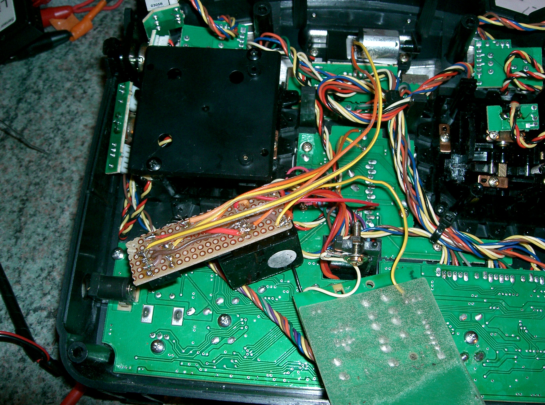

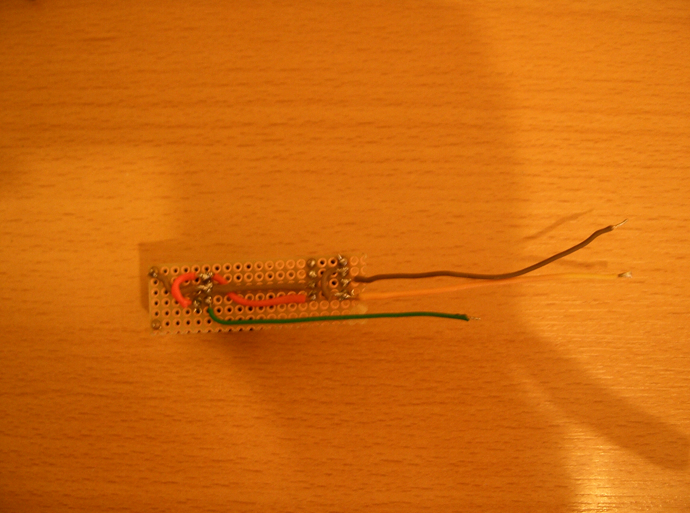

Sooo nachdem ich noch ein Poti zum Helligkeit Regulieren (naja eigentlich um den Inverter das Piepsen abzugewöhnen) hier nun das Ergebnis
RHF Videothek
Direktlink zur RHF-Videothek und hier die Bilder
Da ich in der Ausbildung gelernt habe , am besten so Sachen auf ner Lochrasterplatine aufzubauen , hab ich das dann auch gemacht, ist einfach sauberer
Hier als erstes der Inverter , unter dem Inverter etwas versteckt der 7805 Spannungsregler , der Käfer ist der Photomos für die Vibra Ansteuerung
das ganze von unten ;-)
Kurz vor dem Einbau am Samstag.....
Heute dann der kleine MOD mit dem Poti zur Stromregulierung und damit Lärmminderung ;-) Logischerweise wird die Beleuchtung dann dunkler , ist aber immer noch ausreichend....
