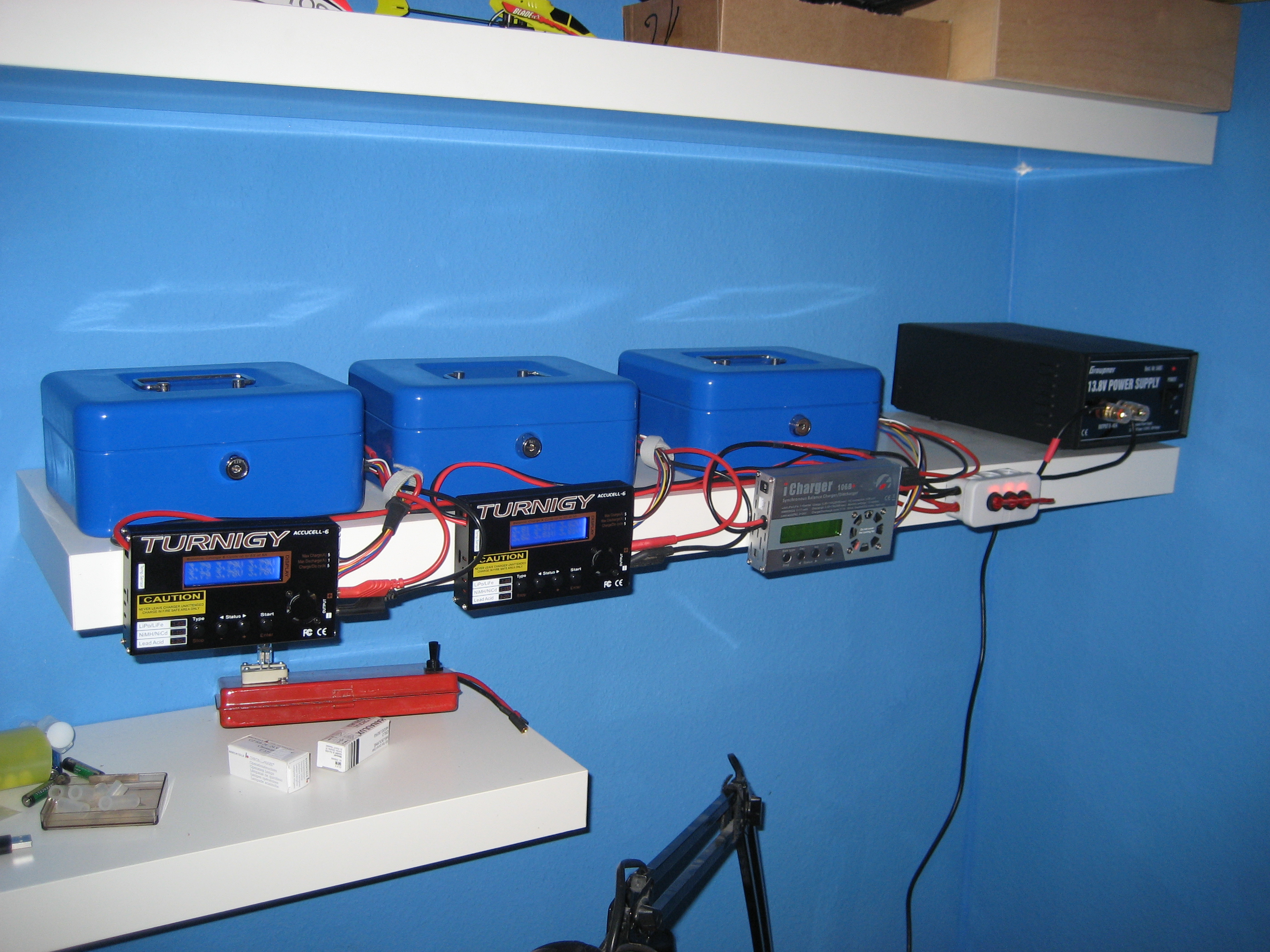

torro hat geschrieben:also mit der lader-armada kann ich nicht mithalten :shock: :shock:
so soll´s aber mal werden!
ich hab 2 alte geldkassetten umgebaut, aber seht selbst
die balancer sind auch in den kisten, 2 sichtbare kabel pro lader find ich super.
sollte mir mal n lipo hochgehen und nen balancer mitnehmen, wird umgebaut...

also hier:
Bild 002.jpg (2.33 MiB) 1412 mal betrachtet
rechts sieht man noch 3 schicke, beleuchtete schalter, an denen die lader einzeln eingeschalten werden können

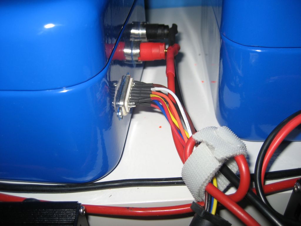

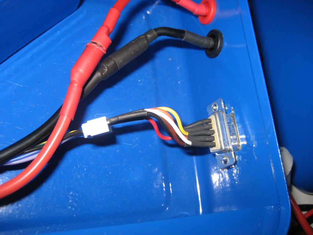

HAst du mal ein Bild von der Balancerkabelverbindung in die Box???
Ben
#74 Re: Zeigt her Eure Ladeplätze
Verfasst: 07.10.2009 19:53:38
von torro
das sind 9 bzw. 15 polige sub-d stecker/buchsen
Bild 003.jpg (88.22 KiB) 1404 mal betrachtet
Bild 004.jpg (93.32 KiB) 1403 mal betrachtet
