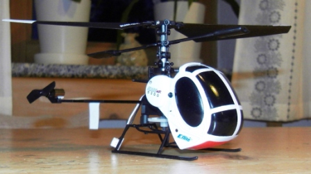

#71 Re: Blade mSR
Beitrag von Himmeltraktor »
Ja ich schließ mich auch Orpheus an !
Meiner fliegt nun schon etliche Acculadungen ohne Probleme .
Hab den Heli neben dem Fehrnseher stehen - Ich war noch nie so froh das es Werbeunterbrechungen im TV gibt !!! :mrgreen:
Meine Frau : " Mußt du schon wieder fliegen " ?!?!?
Ich : " Ja muß ich - die Werbung dauert eh nur 6 min. :drunken: :blackeye: ( was für ein Zufall - genauso lang hält der Accu )
MSR Blade s300 ( 26,5g )
MSR S300 (5).JPG (83.53 KiB) 2073 mal betrachtet

@ Himmelstraktor: Was ist das für eine Haube. Schaut gut aus.
