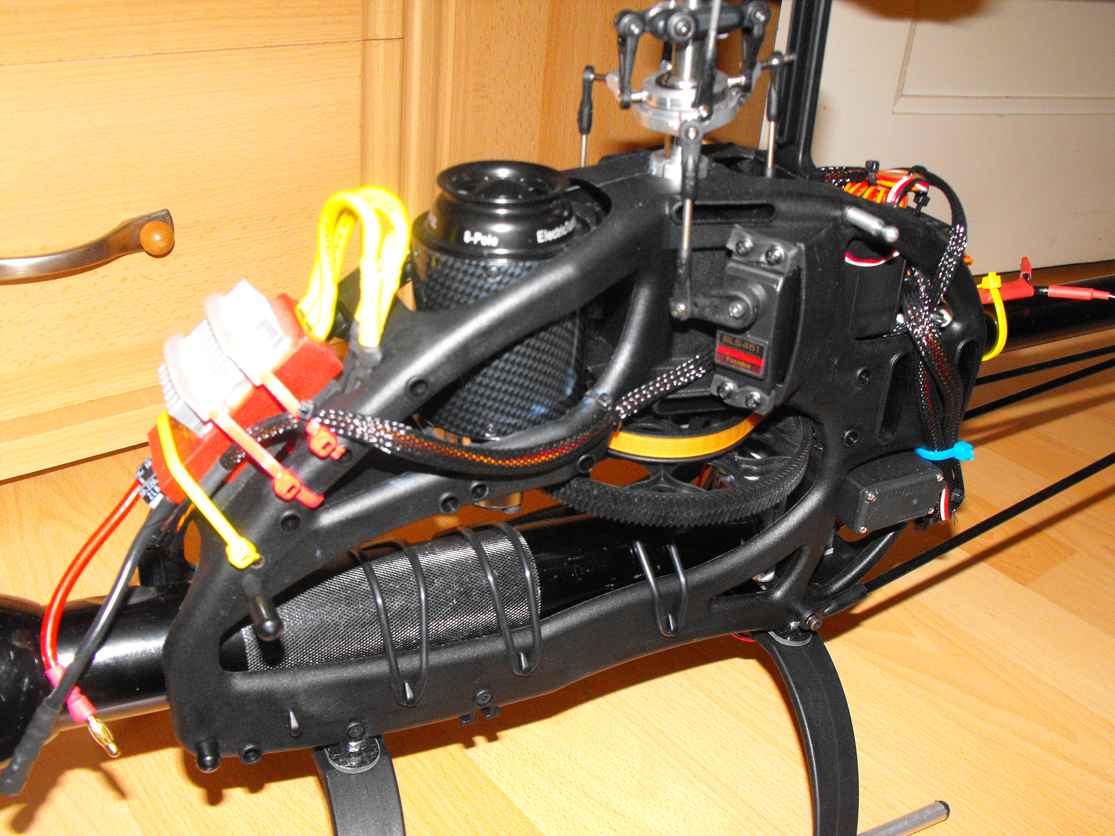

So Leute der Logo ist nun Fertig und Fliegt sich einfach Super mit V-Stabi
Hier mal ein paar Bilder von meinem neuen und mein Setup das ich Fliege.
Logo 600 mit V-Stabi
TS: BLS 451
Heck: S9254
Jive 80 HV mit Kühlkörper
Hacker Turbine am 15 Ritzel mit Gegenlager
Maniacs 623
Heck NHP 105
Alu Heckblatthalter (auf empfehlung)
Angetrieben von Turnigys 30C 5000mAh (2 mal 5S)
SLS EP 25C 5000mAh (2 mal 5S)
Hier nun die Bilder.

Warum empfohlen?Fabi 37v2 hat geschrieben:Alu Heckblatthalter (auf empfehlung)
Wo gibts die und passen die auch auf den 500SE?
#70 Re: Logo 600 3D V-Stabi Kauf steht an
Alublatthalter mit Carbonblättern.
Das hat bei meinem 450'er mit Abriss des Halters geendet da so nirgends die Vibrationen aufgefangen bzw. gedämpft werden konnten.
Ich hoffe das ist beim 600'er kein Problem mehr.

#71 Re: Logo 600 3D V-Stabi Kauf steht an
Die Alublatthalter werden in zusammenhang mit längeren Blättern empfohlen...(Tip aus dem Forum hier)
Und sieht auch schneidig aus...
Kay einer muss dich ja ein wenig Treiben, und dann bin ich gerne das Arsch
Stefan bin doch schon geflogen ohne probleme, diese hier sind nur einen tick länger.brenner hat geschrieben:Alublatthalter mit Carbonblättern.

#73 Re: Logo 600 3D V-Stabi Kauf steht an
Ich damals auch, genau 5 Flüge.Fabi 37v2 hat geschrieben:Stefan bin doch schon geflogen ohne probleme, diese hier sind nur einen tick länger.
Aber wie gesagt, bei größeren Helis ist wohl kein Problem mehr.

#74 Re: Logo 600 3D V-Stabi Kauf steht an
Fabi 37v2
Ein sehr, sehr guter Heli, vermutlich der beste in der Klasse!
Mein Glückwunsch!
Wenn ich mir die Bilder anschaue, dann vermisse ich irgnedwie meinen verkauften Logo auch etwas...
Grüsse vom Igor, der auch mit seinem Logo sehr zufrieden war...
