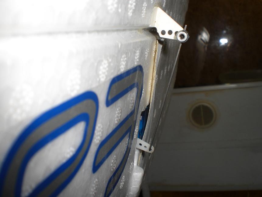

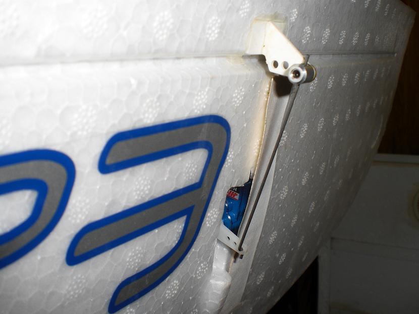

So sieht es jetzt aus.
- CIMG3220.JPG (85.23 KiB) 1633 mal betrachtet
- CIMG3219.JPG (71.83 KiB) 1633 mal betrachtet
#65 Re: Easyglider Pro vs. Kyosho Fox Hyper
Verfasst: 05.10.2009 17:38:42
von tracer
Am Ruder weiter innen einhängen.
#66 Re: Easyglider Pro vs. Kyosho Fox Hyper
Verfasst: 05.10.2009 17:40:45
von Ladidadi
tracer hat geschrieben:Am Ruder weiter innen einhängen.
Alles klar.Werd ich dann mal machen.

#69 Re: Easyglider Pro vs. Kyosho Fox Hyper
Verfasst: 05.10.2009 19:05:13
von TREX65
TREX65 hat geschrieben:hmm Servo außen eingehängt und am Ruderhorn innen?? Im Sender mal die Wege auch über 100% stellen
Brille= Fielmann
#70 Re: Easyglider Pro vs. Kyosho Fox Hyper
Verfasst: 05.10.2009 19:06:48
von TREX65
Ladidadi hat geschrieben:So sieht es jetzt aus.
TREX65 hat geschrieben: hmm Servo außen eingehängt und am Ruderhorn innen?? Im Sender mal die Wege auch über 100% stellen
Brille= Fielmann
#71 Re: Easyglider Pro vs. Kyosho Fox Hyper
Verfasst: 05.10.2009 19:23:32
von Ladidadi
#72 Re: Easyglider Pro vs. Kyosho Fox Hyper
Verfasst: 05.10.2009 21:14:15
von TREX65
naja ober bei den Bildern ist ja das Gestänge leicht falsch montiert, darüber hatte ich geschrieben wie es sein sollte.....darum Fielmann....
das so wie bei den Bildern die Ausschläge nicht ausreichen ist klar.......
aber auch egal......viel Glück beim Erstflug Daniel und auch dabei gilt: Höhe ist dein Freund und lass dir Zeit beim landen!!
