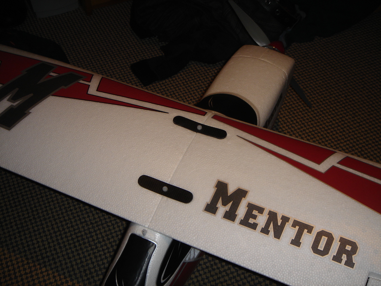

Was mir nicht gefällt, sind diese Joghurtbecherhalter, die die Flächen auf dem Rumpf arretieren.
Die sind viel zu weich und benötigen Verstärkung.

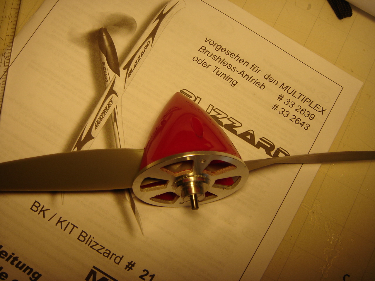

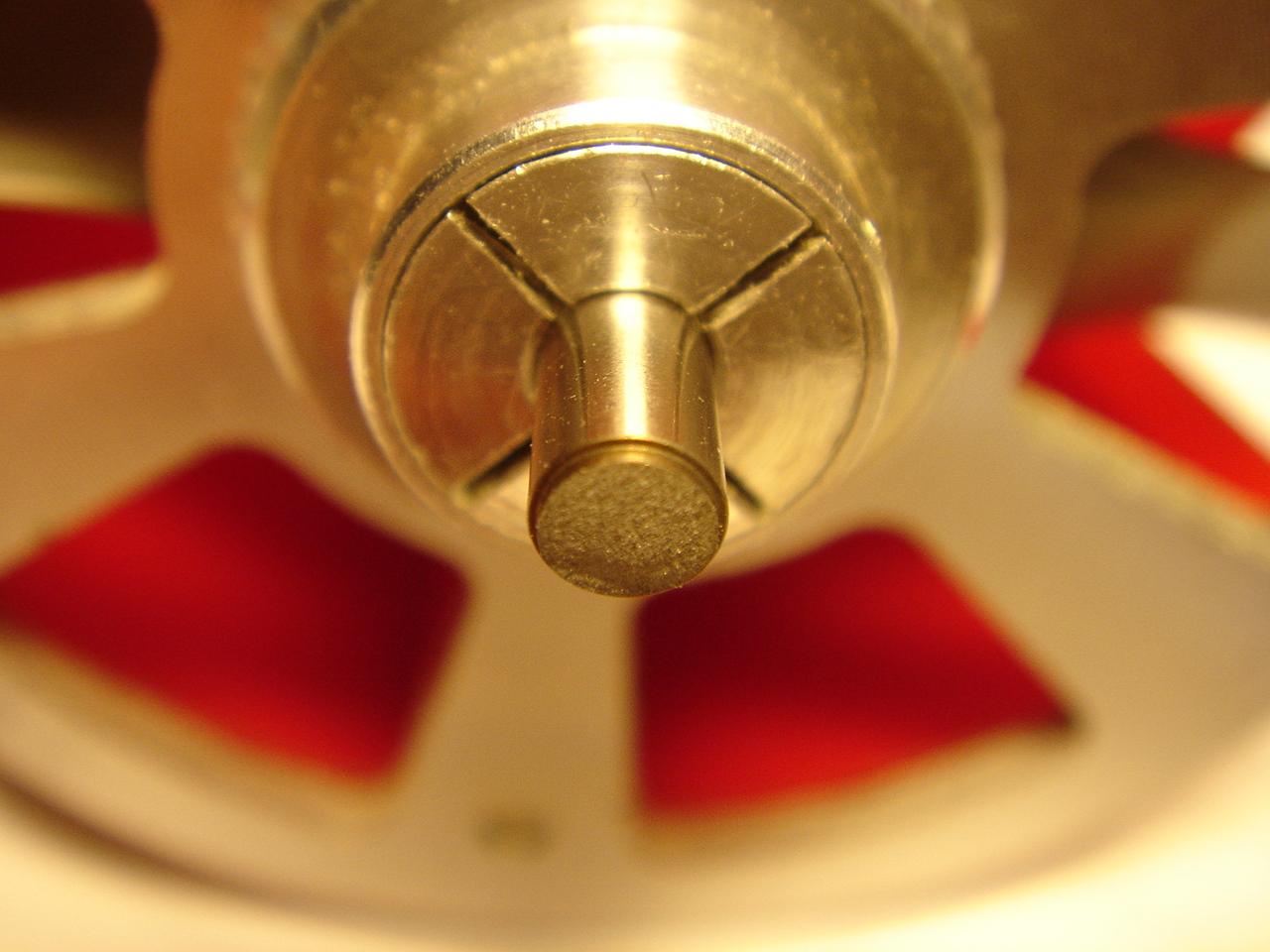

Leider lief es beim zweiten Akku/Start nicht so gut.
Nach dem Abheben habe ich noch etwas mehr Gas gegeben und in ca. 2m Höhe ist die Motorwelle abgerissen. :shock:
Hmmmm....dieses mal habe ich irgendwie etwas Pech mit dem China-Motor! :(
#63 Re: Der Sommer kann kommen...
Beitrag von helihopper »
Immer der verflixte Einstich.
In Zukunft. Bei nem Motor, wo Du den Prop nicht an der Glocke montierst, sondern "normal" immer die Welle ausbauen und umdrehen.
Der Einstich ist immer eine Schwachstelle (wobei das bei ner 5er Welle eigendlich immer noch nicht sein darf).
Cu
#64 Re: Der Sommer kann kommen...
Noch was. Hast Du den APC Prop mal gewuchtet?
Ich habe mit den Dingern ab gewissen Schraubengrössen sehr oft Pech.
Cu

Kleines Update:
Ich kämpfe bei meinem Mentor seit eh und je mit ätzenden Vibration bei bestimmten Drehzahlen.
So schlimm, das es mir schon zwei Wellen verbogen hat.
Nach dem der neue Motor, jetzt MIT 5mm Welle, geliefert wurde, habe ich diesen verbaut und mit einer gewuchteten 12x6 bestückt.
Desweiteren wurde ein CFK Motorspannt verbaut.
Und siehe da...absolut sauberer Lauf über den ganzen Drehzahlbereich! STRIKE!! :bounce: :bounce: :bounce:
Der Datenlogger hat mir an 4s am Boden eine maximale Drehzahl von 9700 bei knapp über 700W/45A angezeigt...passt! :D

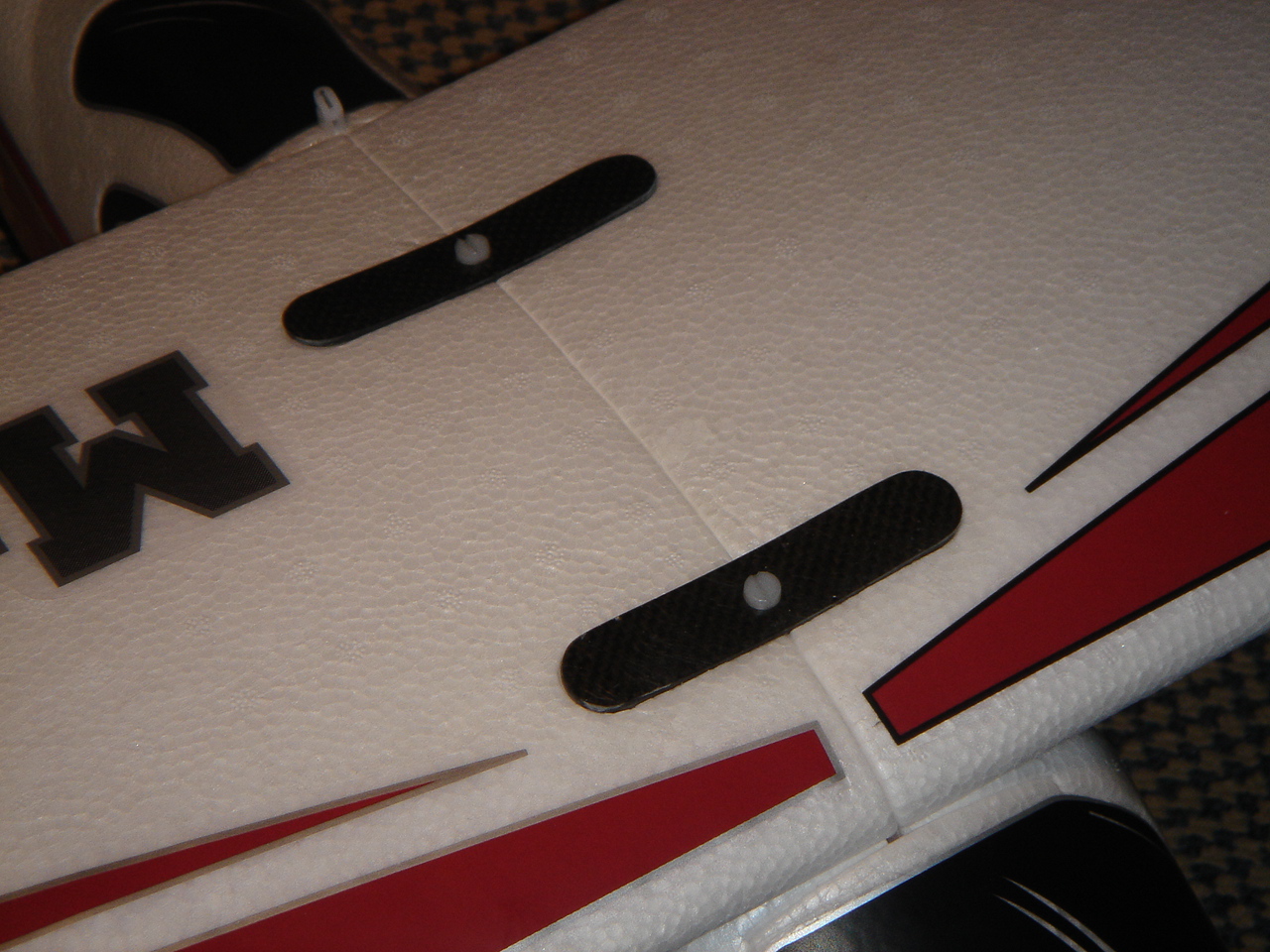

Desweiteren habe ich die dünnen Joghurtbecherflächenverbinder je mit einer CFK-PLatte verstärkt, da diese sich extrem durchgebogen haben.
