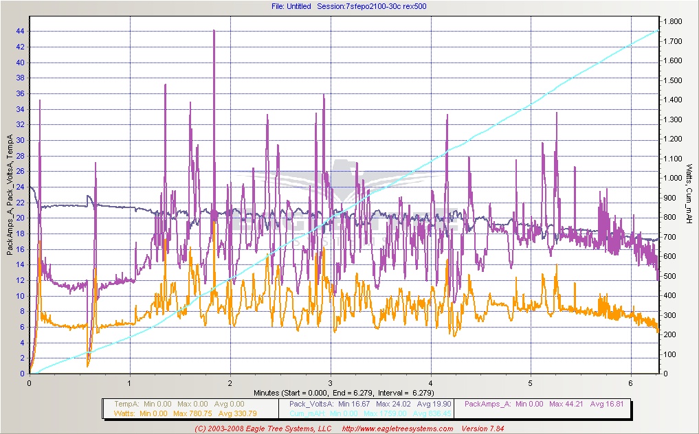

Naja, ein wenig Kompromis müßtest du dann schon eingehen. Der würde so aussehen, das du 2x 4s-2000 verwendest. Die kannst du einzeln im MT fliegen oder als 8s-2000 im Rex. Macht gerade einer im Paralleluniversum, der wollte nen möglichst leichten Pack und hat deshalb die 2x 4s-2000 in Verwendung. Für die angestrebten Zwecke reichen die Dicke aus, Kusntflug geht auch, keine Frage. Allerdings mußt du beim Rex mit voraussichtlich 6:30 Flugzeit dich begnügen, evtl. kommst du je nach Drehzal auf 7:00, da wird aber Schicht sein. Beim Vorserien-Akku hab ich in 6:00 ca. 1800 gezogen, war aber als 7s an Board und schwerer als die Serien-Zellen, von daher werden die 8s-2000 etwas vorteilhafter ausfallen als die damaligen 7s-2100, vor allem weil du das Setup als direkten Ersatz für 6s Lipo nehmen kannst, d.h. mit dem 13er Ritzel fliegen, wobei ich das 14er sinnvoller finde, bringt mehr Reserve für den Regler, kommt aber auf die gewünschte Drehzahl an.
Beim MT wird die Flugzeit je nach Stromverbrauch zwischen 7:00 und 09:00 liegen ( Drehzahl, Motor, Ritzel spielen halt die entscheidende Rolle )
- 7s2100fepo-rex500.jpg (322.5 KiB) 3731 mal betrachtet
